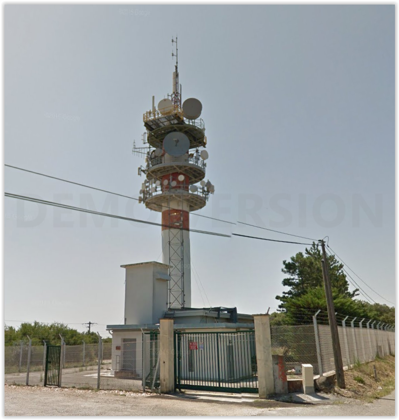

Quelqu'un a-t'il déjà pratiqué à proximité d'un pylône bourré d'antennes en tout genre type antenne de diffusion pour téléphones portables, faisceaux hertzien, récepteur / émetteurs(?) satellites.
J'ai trouvé un endroit assez dégagé sans habitation, en hauteur etc... mais il y a à proximité un pylône type relais radio TV etc...
Il n'est pas très haut (environ 20 mètres) mais je me demande si tous les émetteurs / récepteurs fixés la dessus peuvent perturber mon pilotage ?

Merci pour ton retour. Difficile pour moi de différencier un émetteur d'un récepteur. Je sait d'ailleurs que les Faisceaux Hertziens sont émetteurs et récepteurs. Je dirais que ceux sur la photo ont une portée d'environ 50 Km.

Cyborg, tu as raison et tort à la fois et tout dépend des diagrammes de rayonnement des antennes et où on se situe par rapport à ce diagramme.  Un champ électromagnétique est caractérisé (entre autre) par son intensité qui de mesure volts par mètre (V/m). Pllus on est proche de l'antenne, plus le champ est fort et peut avoir des conséquences sur le corps humain ou sur le matériel électronique ; plus on s'éloigne, plus le champ décroît. Certaines personnes sont très sensibles aux champs électromagnétiques. Il existe des réglementations spécifiques pour limiter les risques d'exposition à ces champs.
Dans le doute, mieux vaut éviter de passer à proximité  dans le champ des antennes.

Le pylône dont tu indiques les coordonnées diffuse de la radio FM et de la TV a forte puissance (50 kw pour la TV et jusqu'à 35 kw en FM) mais là où tu voles, ça devrait aller.
