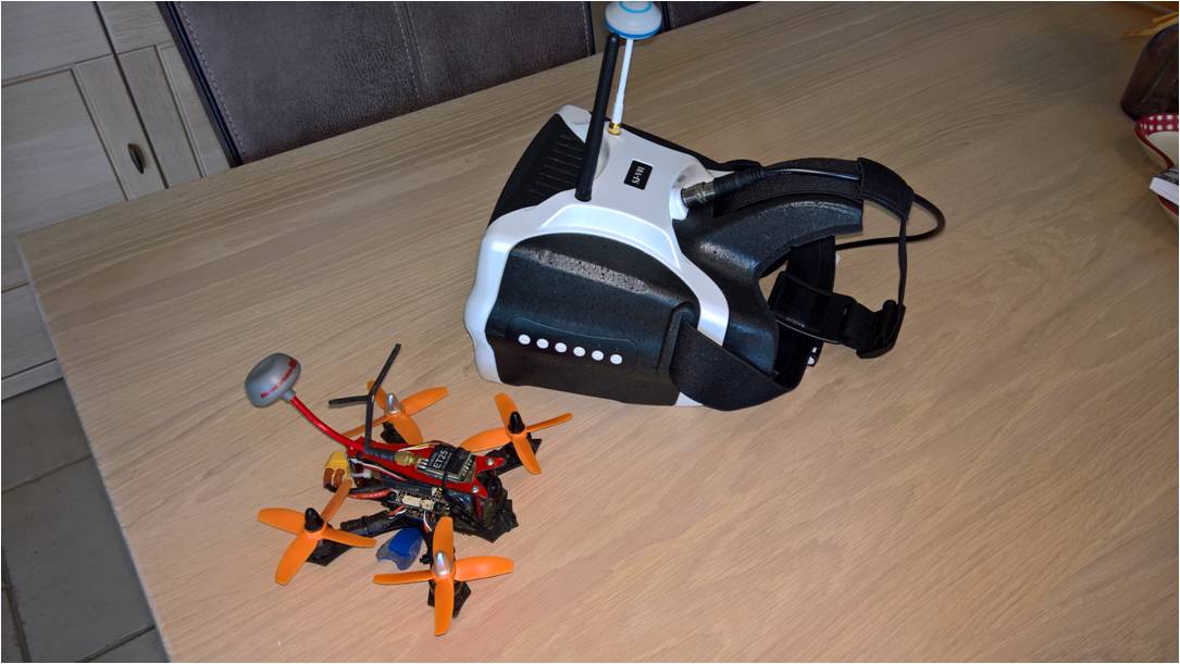

Le masque à côté du shrieker 130, qui semble tout petit du coup

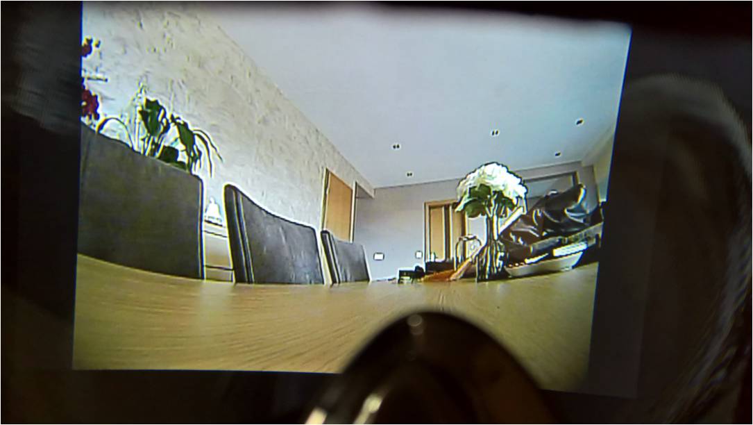

Un aperçu de l'image dans le masque
