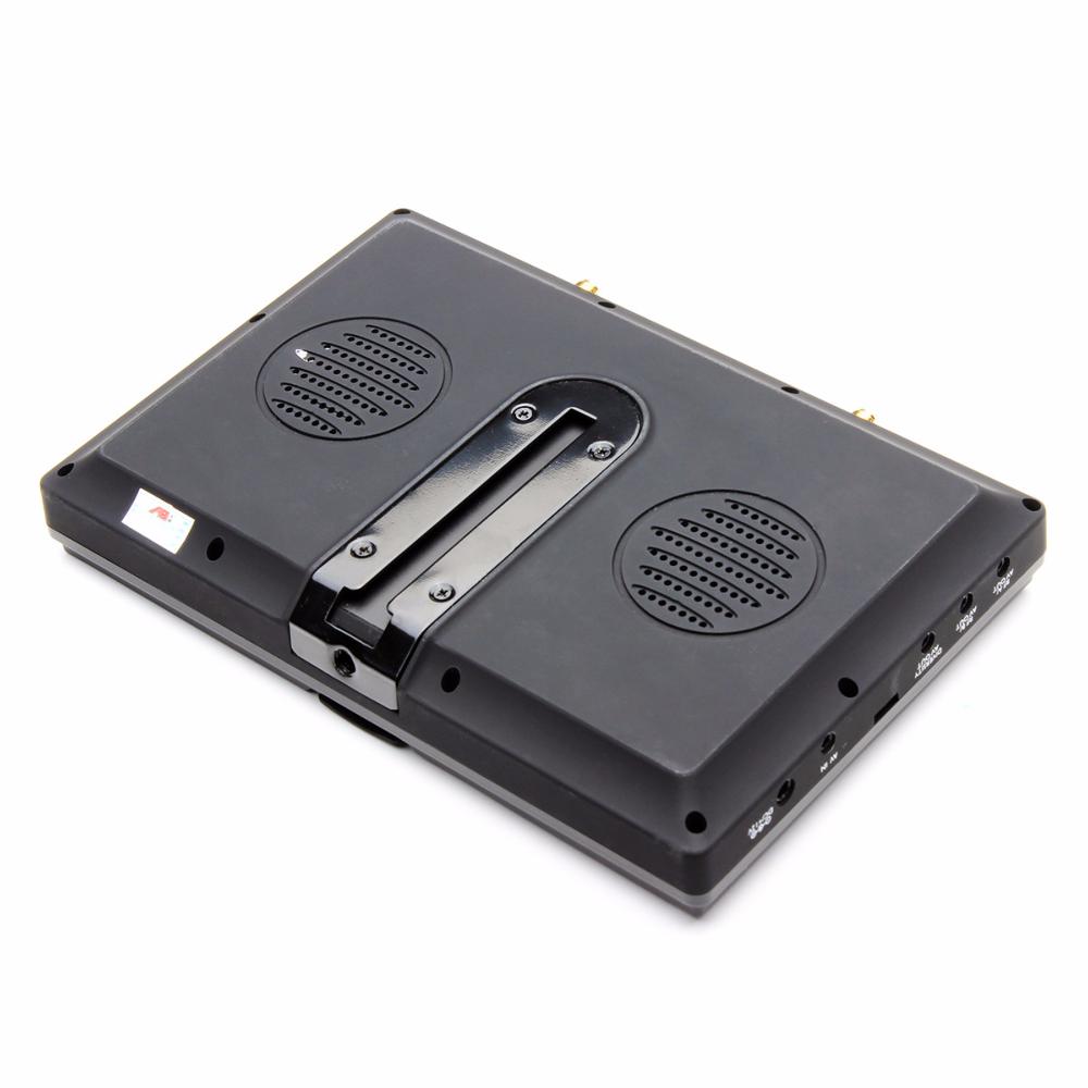

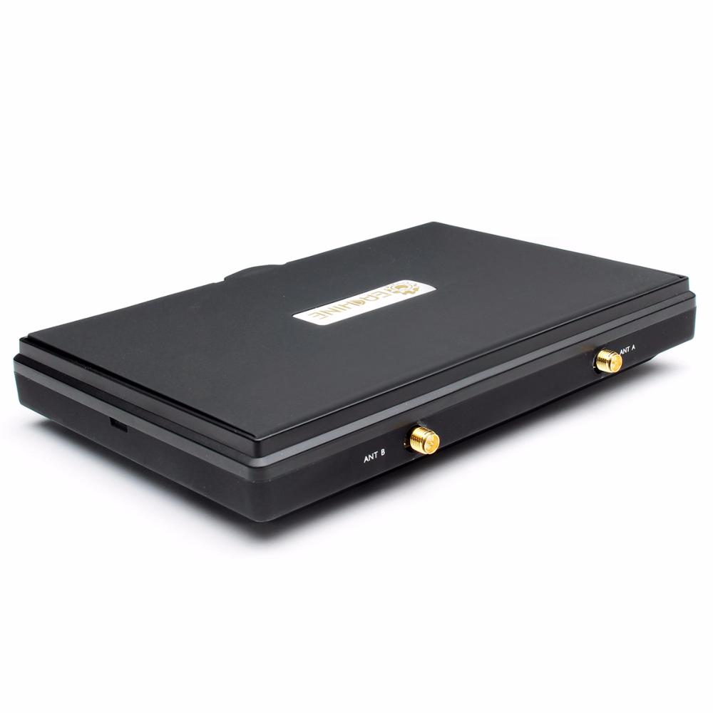

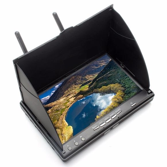

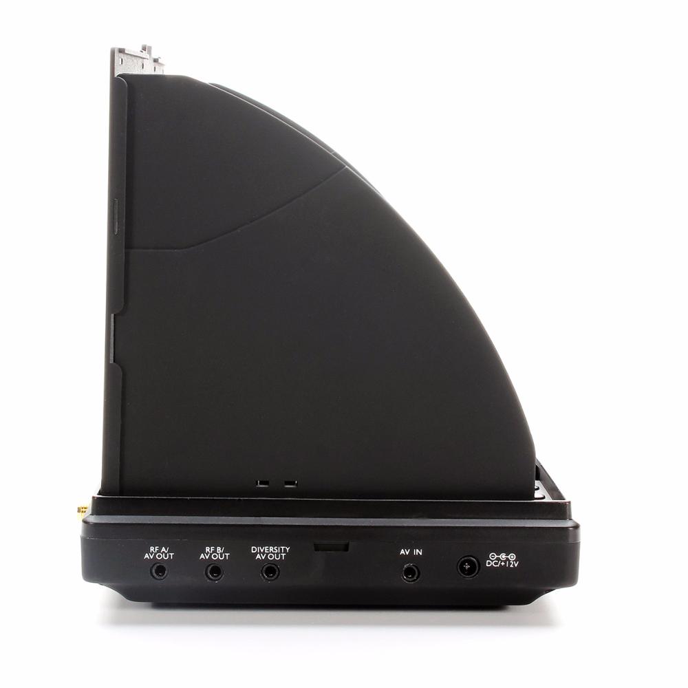

Bonsoir, je vais recevoir mon premier Blade Inductrix FPV début de semaine et j'ai 2 questions sur le zozio qui me travaille si vous permettez.
1 - La porté radio et vidéo avec une DX6e, écran FPV couleur LCD 2 antennes ? (environ)
2 - Comment enregistrer le fpv que je vais voir/faire avec mon Blade Inductrix ?  :blink:

pour la portée, il y a déjà des sujets qui en traitent, tout va dépendre d'un tas de paramètres.
pour l'enregistrement, il te faut un enregistreur analogique. ça devrait aussi fonctionner avec un ordinateur portable sauf si c'est un vieux coucou ( la vidéo sera saccadée)
Ton ecran a une sortie vidéo. Donc un câble rca dessus et regarde si ton PC a une entree vidéo rca (jaune)
Par contre il te faut un logiciel qui va capturer et c'est pas évident à trouver en gratuit et qui fonctionne
Sinon tu peux utiliser un easycap pour Android ou PC. Ça marche bien. Attention pour Android il faut un modèle avec une puce particulière. J ai du en commander deux pour trouver un qui marche.
Ton écran n'a pas de fonction dvr ? Tu aurais du en prendre un avec.
Moi mon setup fonctionne mais ça me gave de plus en plus de devoir brancher 25trucs avant de voler 4minutes. Ça va se finir avec des fatshark
