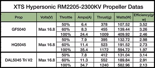

Adrien Bouvier 2 Posté(e) 7 décembre 2016 merci de ta réponse, alors pour la camera je pense prendre une go pro hero3+, pour les moteur je reste sur ce de base, et le cadre du kit et en full carbon 4 mm c'est la v2 la v1 fait 3mm pour les helice en carbon il dise 5 pouce mais il est vrais qu'il dise aussi 6030 il me semble, pour les Xnova je me suis référer a ce tableaux et a la possibilité que je passe au tripal un jours, j'ai pas encore réellement compris la différence. Coté fusible ? pour la quincalleri, tout n'est pas fournis ? explique m'en plus stp que faut t'il ? pour le chasie j'ai annulée l'autre car il dise que c'est la version 4 troue et quil faut agrandire le troue, j'ai verifier c'est bien la verssion 3k, apres cela demanderas verification Partager ce message Lien à poster Partager sur d’autres sites

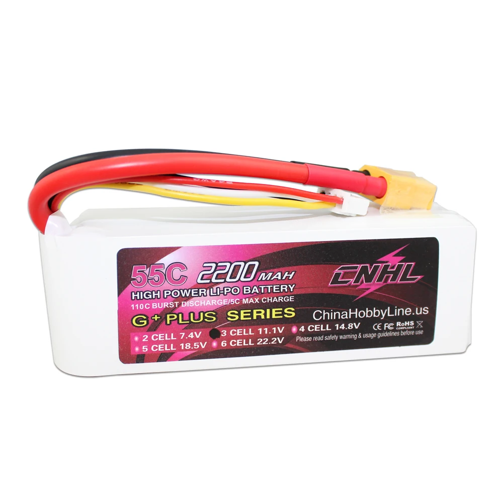

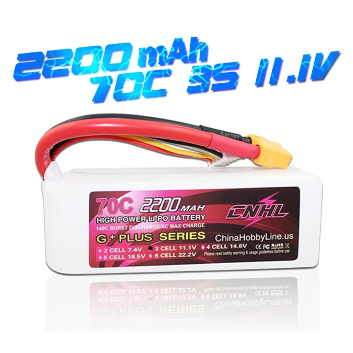

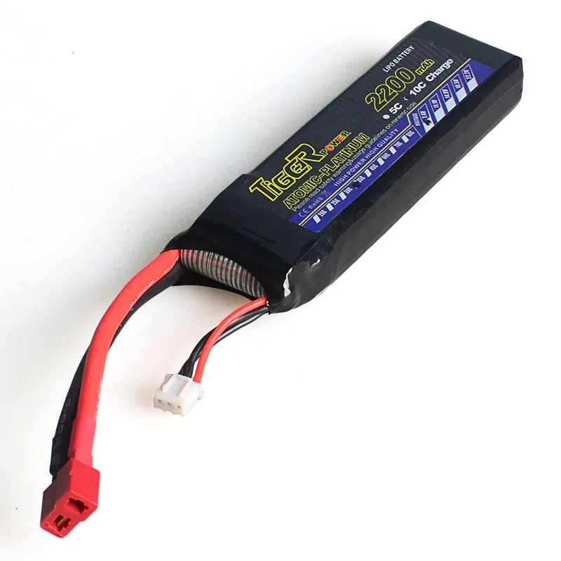

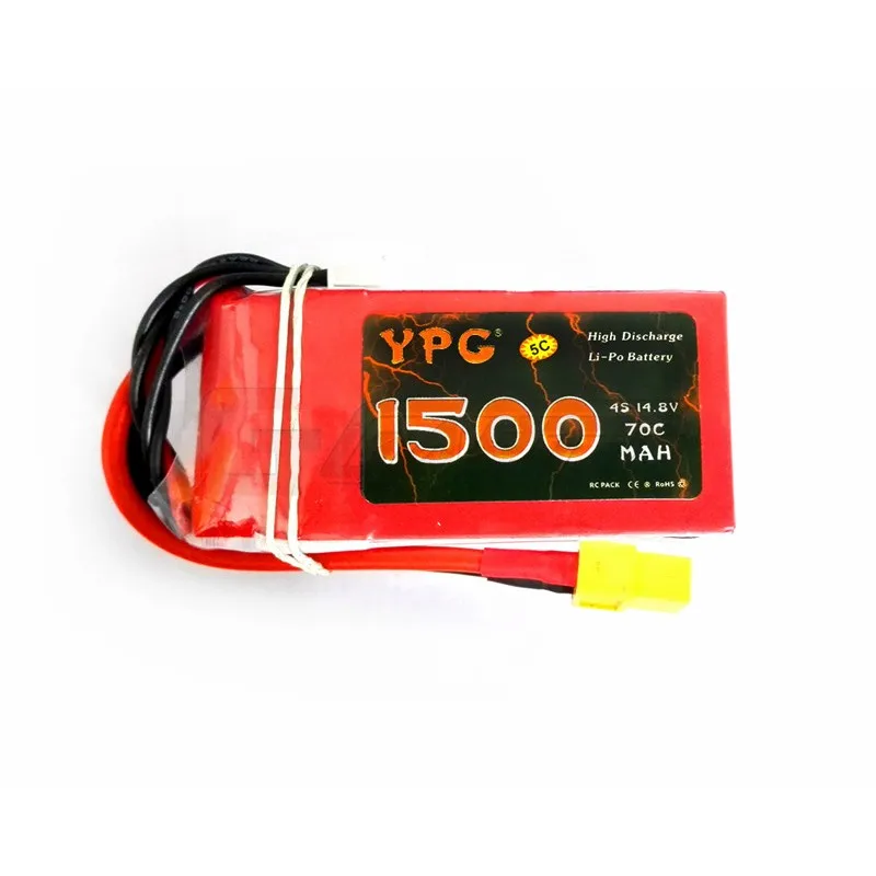

Adrien Bouvier 2 Posté(e) 7 décembre 2016 (modifié) et pour les lipo j'ai pris beaucoup, beaucoup de chinoiserie mais je prenderai surement des eps ou ? tatti ? pour comparée la longévité ect.... quesque cela peut faire si je met une lipo avec + de C que nécessaire ? Modifié 7 décembre 2016 par Adrien Bouvier Partager ce message Lien à poster Partager sur d’autres sites

Lionel25 15 Posté(e) 7 décembre 2016 Fusible : Une hélice plastique comme une Gemfan 5030 va plier, casser, sur un choc. On parle de fusible ... c'est elle qui prend. Si ton hélice ne fait pas fusible, c'est le moteur qui prend. Après, faut être clair, au moindre choc ou estimation d'un choc inévitable, une seule règle : on coupe les gaz. Le ZMR V2 est bien avec les bras en 4mm ( c'est ce que j'ai ) et il supporte bien les vis M3. Pour la quincaillerie, tout est donné, mais tu vas casser, foirer des vis, avoir besoin de limiter la course des vis ( éviter par exemple qu'une vis ne vienne toucher le bobinage d'un moteur ), découpler ton contrôleur de vol, etc ... Il en faut. Pour le tableau, c'est pour du 4S, avec des 5040 au mieux et du 100% gaz ... j'ai pas le niveau ! et je suis en 3S ... ma remarque, effectivement, vaut pour moi Désolé pour la bourde ! Partager ce message Lien à poster Partager sur d’autres sites
Adrien Bouvier 2 Posté(e) 7 décembre 2016 Pour le RX + ECRAN spécificationsType De batterie: LiPo BatterieVolts: 11.1 vcapacité: 2200 mAhNombre de cellules: 3 Scellulaire Configuration: 3S1PDécharge continue: 25C (50A)Max Burst Taux: 50C (120A)Max Volts par Cellule: 4.2 VMax Volts par Paquet: 12.6 VTaux de charge: 1CMax Approuvé Taux De Charge: 5CCalibre De fil: 12 AWG Souple et Flexible Faible Résistance Silicone FilType De prise: Deans Plug/XT60/EC5/JST/TraxxasDimensions: 106x34x22mm/4.17x1.34x0.87 dans (0-3mm différence)poids: 6.35 oz (180g ± 2g) Stock Nombre 220703capacité 2200 mAhtension 11.1 V/3-Cell/3S1PTaux de décharge 70C Continue/140C BurstTaux de Charge 5C Maxtaille 31X35X106mmpoids 225g (Y Compris Les fils et connecteur)sortie Connecteur XT60/XT60Uéquilibre Connecteur JST/XHremarques N/A capacité 2200 mAh tension 11.1 V/3-Cell/3S1P Taux de décharge 55C Continue/110C Burst Taux de Charge 5C Max taille 30X36X106mm poids 213g (Y Compris Les fils et connecteur) sortie Connecteur XT60 équilibre Connecteur JST/XH remarques N/A spécificationsType De batterie: LiPo BatterieVolts: 14.8 vcapacité: 1500 mAhNombre de cellules: 4 Scellulaire Configuration: 4S1PDécharge continue: 40CMax Burst Taux: 70CMax Volts par Cellule: 4.2 VMax Volts par Paquet: 16.8 VTaux de charge: 1C (5A)Max Approuvé Taux De Charge: 5C (25A)Calibre De fil: 14 AWG Souple et Flexible Faible Résistance Silicone FilType De prise: XT60Dimensions: 70x34x33mm/2.76x1.38x1.30 dans (0-3mm différence)poids: 5.5 oz (156g ± 2g) 4S.....= inutile .... puis ce que mon matos et pour 2-3s..... photo 5c mais il faut ce fier a la description ! GPJ 11.1 V 3300 mAh 35C GRADE A 3 S Lipo Li-po Batterie Pour RC Hélicoptère et Avion et voitureDescriptionspécifications techniques:capacité: 3300 mAhtension: 3S1P/3 Cellulaire/11.1 Vdécharge: 35C Constante/40C Burstpoids: 302g (y compris les fils, plug & case)Dimensions: 133x40x20mmsolde Plug: JST-XHBouchon de décharge: TraxxasSurport 5C charge type de produit: Rechargeable au lithium polymère batterieparamètre de la batterie: ZOP Puissance 11.1 V 1500 Mah 40Ccapacité de la batterie: 1500 MAhtaux de décharge en continu: 40C MAX 60Ctaille de la batterie: 7.1*3.6*2.1 cm/2.8*1.4 * 0.8inpoids de la batterie: 107g/3.8 ozPlug: T plug/XT60plug/ Voila toute la M**** que j'ai pris .... mais pour le prix.... qui tente rien n'a rien Partager ce message Lien à poster Partager sur d’autres sites

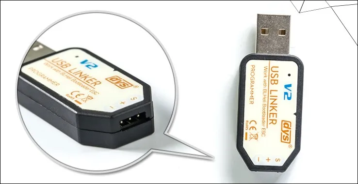

Lionel25 15 Posté(e) 7 décembre 2016 (modifié) USB Linker = pour flasher les ESC Les C des batteries ... plus y en a (des vrais ... hein ... ) mieux c'est. Exemple : Tu as 4 esc de 30A (sans jouer l'ogre vis à vis des moteurs) Tu multi peut tirer au MAX : 4*30A = 120 A. Tu as une batterie de 1550 mah - 75 C Ta batterie peut fournir au max : 1.55 * 75 = 116.25A. Bah du coup, c'est pas assez !!! Il faut que ce que ta batterie peut fournir soit supérieur à ce que peut consommer ton multi ... et il faudrait avoir au moins 25% de marge .... voir 50 % ! Pour les 5mm, pas de problème, les arbres sont en M5. Modifié 7 décembre 2016 par Lionel25 Partager ce message Lien à poster Partager sur d’autres sites

Lionel25 15 Posté(e) 7 décembre 2016 Ouch !!! Si tu continues, ce qui va être cool, c'est que tu vas être le seul à avoir monté un Multi qui peut aller chasser les taupes Quand je vois des batteries de plus de 300 gr ... au moins, on va la voire arriver ton enclume. 120 / 130 gr ca me semble une limite à ne pas dépasser ... surtout à la vue de ce que tu comptes mettre comme matos ... gps, etc tout le tintouin 1 Picasso2 a réagi à ceci Partager ce message Lien à poster Partager sur d’autres sites
