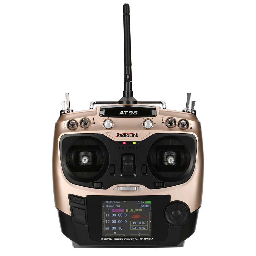

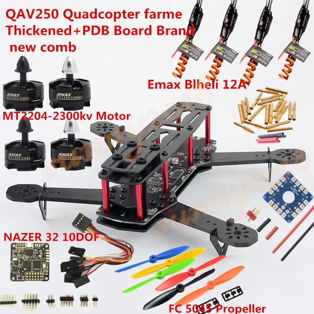

Adrien Bouvier 2 Posté(e) 5 décembre 2016 Salut a tousse et a toute, je suis débutant et je veux me mètre au fpv, j'ai commander tout cela, pouvez vous me donner des conseils ? des avis sur mes choix ? les problèmes que je pourrais rencontrer ? Matek 3 dans 1 Buzzer, Tracker, alarme de Basse tension pour DIY FPV mini drone/RC Avion/RC Voiture/hélicoptère tracker gps Que pouvez vous me dire ? dite moi tout ! je vous rappelle que je commence juste =) 1= seras t'il puissants ? 2= Que pourrai-je changer qui augmenterez significativement les perf du drone ? 3= le gps fait 22 grames c'est trop ? 4= Quelle lipo choisir ? j'ai regarder beaucoup d'article mais je n'arrive pas a me fixer, Xs, mah, C, ect..... 5= les hélice sont bonne ? les ESC ? Les moteurs ? 6= Que veut dire 900TVL sur la camera ? car je vois de tout 600 700 800 900 ect.... 7= a combien estimer vous ce drone ? 8= si les perf ne me corresponde pas, serai-je bloquer dans les amélioration ? 9= le casque fpv, des retours ? 10= j'ai beaucoup hésiter entre la at9s et la at10 ai-je fait le bon choix ? 11= desoler de tout c'est question, je debute =). j'ai beaucoup hesiter a prendre un émetteur 2000mw, illégale ? Risque penale ? risque de brouiller le 2.4 de la commande ? 12= MERCI =) Je tien a dire que je ne ferais surement pas de course avec, il n'y a rien en charente (16) donc je ne recherche pas une performance de fifou, je veut juste qu'il soit trés rapide et magniable Partager ce message Lien à poster Partager sur d’autres sites

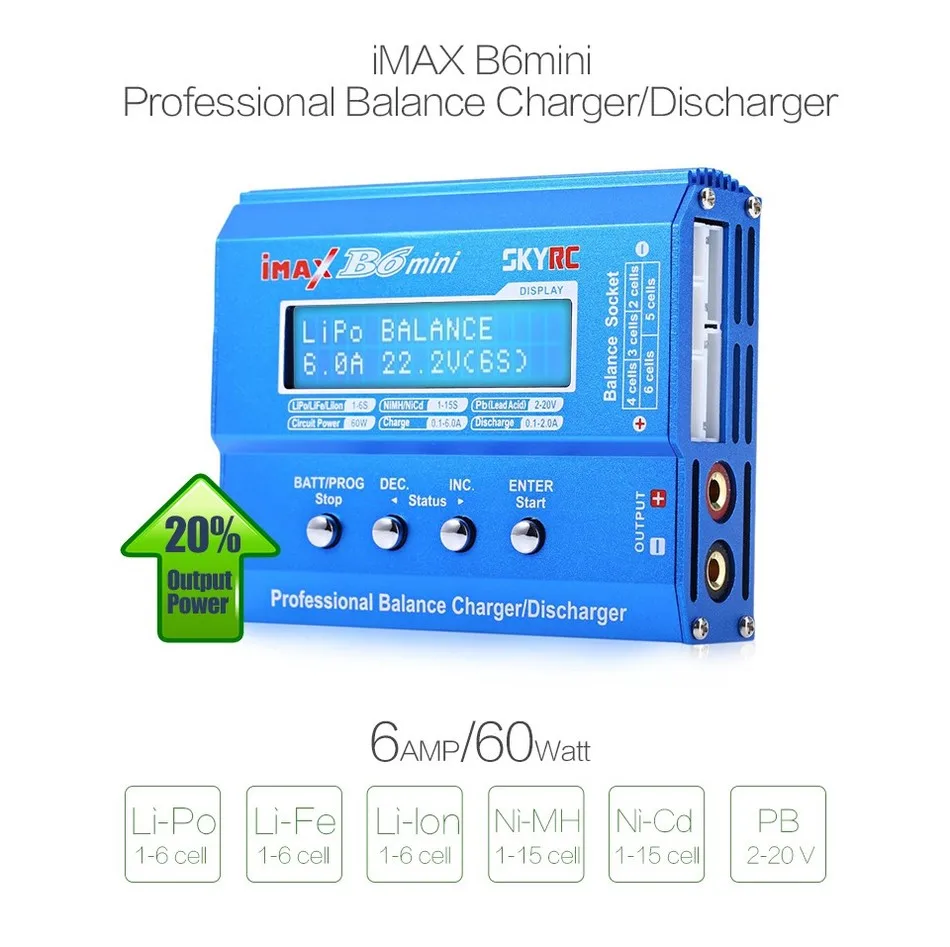

Picasso2 2 157 Posté(e) 6 décembre 2016 +1 pour le chargeur. Pour le reste, je passe mon tour. 1 xavdrone a réagi à ceci Partager ce message Lien à poster Partager sur d’autres sites
sylcarp 6 Posté(e) 6 décembre 2016 Je pense que les esc sont trop faible en 12A il faudrait du 20 A Partager ce message Lien à poster Partager sur d’autres sites
Mazayrac 907 Posté(e) 6 décembre 2016 Tu débutes ? et tu commences avec ce matériel ? Je vais surveiller les petites annonces, tout ça va être à vendre dans moins de 3 mois... 3 xavdrone, Jean Pierre Bayle et Picasso2 ont réagi à ceci Partager ce message Lien à poster Partager sur d’autres sites

Eric51200 3 162 Posté(e) 6 décembre 2016 Annonce très flashy ; au moins, on ne peut pas la manquer ! Drôle de choix pour un débutant.... Je te souhaite bien du plaisir pour faire voler ton matériel Il y avait plus abordable pour débuter A la question 2, je répondrai : rien, il y a déjà assez pour débuter Pour les lipos, tu trouveras plein d'explications sur le net ; il est essentiel d'en comprendre la philosophie si tu veux les garder dans le temps. Pour les hélices, tu parles de la couleur ? ou du diamètre ? 900 TVL : ce sont des lignes TV ; c'est la résolution ou définition. Les cameras analogiques sont classées selon le nombre de lignes TV défini par l’objectif. Plus il y a de lignes TV indiquées dans les caractéristiques de la caméra, plus il y aura de qualité et de netteté de l'image.. 700 TVL est comparable à l’image haute définition. Question 8 : avant d'être bloqué par les performances de ton appareil, je pense que tu auras d'autres questions... La Rc AT9 est une bonne radio au regard de son prix ; différence AT9 / AT10 : une voie de plus pour la AT10, je crois. Le casqe FPV a de bons retours. Ecran 5 pouces en 800x480 qui donne une bonne image. Autonomie d'environ 2h00. Débuter avec cette configuration risque de te faire passer l'envie du drone... Si tu as l'occasion de faire du simulateur, n'hésite pas. Allez, on y croit :) Partager ce message Lien à poster Partager sur d’autres sites
Adrien Bouvier 2 Posté(e) 6 décembre 2016 Quand je dit que je debute c'est que je debute dans le racer, j'ai eau un syma x5c que j'avais surboosté j'ai vraiment kiffer, pourquoi je venderez ce matos ? trop complex ? j'ai preferer metre le prix dans un drone convenable direct plutot que d'acheter plusieur drone peut fiable ..... c'est une Rc AT9S, quelle est la difference avec la AT9 ? pour les hélice je parle de la forme et de la taille, quelle sont les different type d'hélice ect.... ? quelle seras la portée (distance) de tout ce matos, et a quoi sert le gps que l'on branche sur la naze32 ? Partager ce message Lien à poster Partager sur d’autres sites

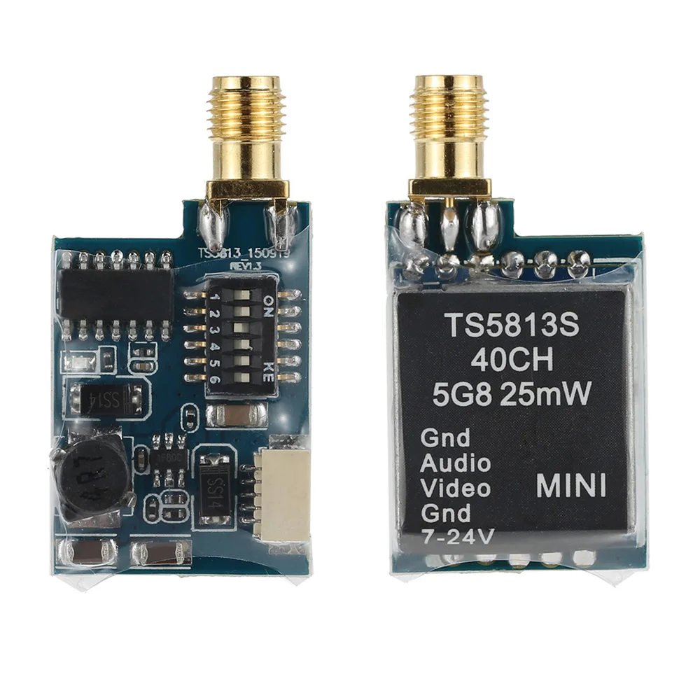

xavdrone 3 934 Posté(e) 6 décembre 2016 J'ai vu le TX video 600 mw et j'ai pleuré ... Envoyé de mon iPhone en utilisant Tapatalk Partager ce message Lien à poster Partager sur d’autres sites
Adrien Bouvier 2 Posté(e) 6 décembre 2016 pourquoi ? j’hésite encors a prendre la version 2000 mw, 600 me semblais peut et tu a l'air de me le confirmer, Partager ce message Lien à poster Partager sur d’autres sites
xavdrone 3 934 Posté(e) 6 décembre 2016 2000 mw ??? Alors on touche le fonds... Je part pleurer ps : législation en France = 25 mw Envoyé de mon iPhone en utilisant Tapatalk 1 Jean Pierre Bayle a réagi à ceci Partager ce message Lien à poster Partager sur d’autres sites
the guitar hero 4 733 Posté(e) 6 décembre 2016 :mdr: alors toi tu es encore pire que ce que je pensais 600 mw c'est beaucoup trop. en france , c'est 25 mw maxi . Au dessus c'est verboten . 600 mw tu ne pourras voler que seul tellement tu vas pourrir tout le monde Partager ce message Lien à poster Partager sur d’autres sites
Adrien Bouvier 2 Posté(e) 6 décembre 2016 25mw autant ne rien avoir on peut allez jusqu'à combien de mètre ? 50.... ? J'aimerais aussi avec mon drone me balader si l'envie me prend et de tout façon dans mon département et dans mon patelin j'ai jamais vue un drone dans le ciel ! Je pensser prendre le 2000 pour avoir une distance de vue confortable et je voulais aussi trouvez le moyen d'augmenter la portièe de l'At9S, quelle conséquence a 2000 ? 600 ? Risque pénale ? Autre risque ? Problèmes pouvant ce poser ? Partager ce message Lien à poster Partager sur d’autres sites

Mazayrac 907 Posté(e) 6 décembre 2016 25mw autant ne rien avoir on peut allez jusqu'à combien de mètre ? 50.... ? J'aimerais aussi avec mon drone me balader si l'envie me prend et de tout façon dans mon département et dans mon patelin j'ai jamais vue un drone dans le ciel ! Je pensser prendre le 2000 pour avoir une distance de vue confortable et je voulais aussi trouvez le moyen d'augmenter la portièe de l'At9S, quelle conséquence a 2000 ? 600 ? Risque pénale ? Autre risque ? Problèmes pouvant ce poser ? Ben tu risques de prendre une amende et de te faire confisquer ton matos... et d'apporter de l'eau au moulin de ceux qui râlent après les dronistes... De plus. Tu n'as pas le droit de voler seul en FPV, enfin, tu ne dois jamais perdre ton multi de vue, donc, tu es mal barré si tu ne changes pas ton fusil d'épaule. 3 the guitar hero, xavdrone et Jean Pierre Bayle ont réagi à ceci Partager ce message Lien à poster Partager sur d’autres sites
xavdrone 3 934 Posté(e) 6 décembre 2016 25mw autant ne rien avoir on peut allez jusqu'à combien de mètre ? 50.... ? J'aimerais aussi avec mon drone me balader si l'envie me prend et de tout façon dans mon département et dans mon patelin j'ai jamais vue un drone dans le ciel ! Je pensser prendre le 2000 pour avoir une distance de vue confortable et je voulais aussi trouvez le moyen d'augmenter la portièe de l'At9S, quelle conséquence a 2000 ? 600 ? Risque pénale ? Autre risque ? Problèmes pouvant ce poser ? http://www.xavdrone.com/fpv/frequences-demission-vols-fpv/ http://www.xavdrone.com/divers/legislation/ Si tu veux voler loin il faut privilégier du matériel de qualité ce qui est loin d'être le cas quand on voit ta liste En compétition tout le monde à 25 mw et ça ne pose aucun problème (ce qui n'est pas le cas de 600 mw et plus !!!!) Partager ce message Lien à poster Partager sur d’autres sites

xavdrone 3 934 Posté(e) 6 décembre 2016 Je rapelle que je n'ai pas des fond illimitée donc j'ai pris le plus pour le moins, quelle équipement feras tache ? Donc pour toi cet argument te permet : d'outre passer la lois d'importuner les autres (tu crois être seul à voler mais ce n'est peut être pas le cas)d etc... En fait c'est "grâce" à des personnes comme toi que la législation se renforce et surtout qu'elle est utile, car sans connaître tu penses que 2000 mw sera bien mieux que 25 mw alors que tu as que du matériel qui n'est pas prévu pour une utilisation en France, avec les conséquences qui en découlent (pas seulement légales), tu risques très fort de rejoindre le "club" de ceux qui pensaient comme toi et voulaient aller loin et seul le drone est parti loin sans jamais revenir voir son propriétaire 1 bruno90 a réagi à ceci Partager ce message Lien à poster Partager sur d’autres sites
Adrien Bouvier 2 Posté(e) 6 décembre 2016 pas la peine d'être méchant tu na pas compris la phrase en gros jai dit que j'ai esseye de prendre un minimum de qualiter pour le budget que j'ai et je rappel aussi que je suis venue vers vous pour apprendre, me renseigner.... Pas pour me faire pourire je prend en compte vos remarque et je tien a vous dire que je bien de commander en plus un emmeteur 25 mw Partager ce message Lien à poster Partager sur d’autres sites

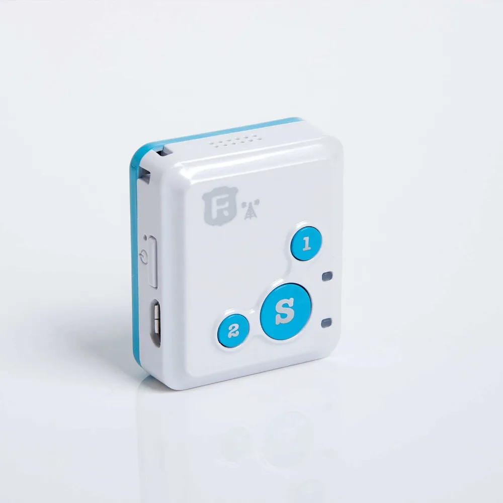

Adrien Bouvier 2 Posté(e) 6 décembre 2016 Voila ce que j'ai commander a l'instant. Partager ce message Lien à poster Partager sur d’autres sites
Adrien Bouvier 2 Posté(e) 6 décembre 2016 oops celui-ci pardon =) J'avais pas verifier le lien j'ai male copier coler Partager ce message Lien à poster Partager sur d’autres sites
