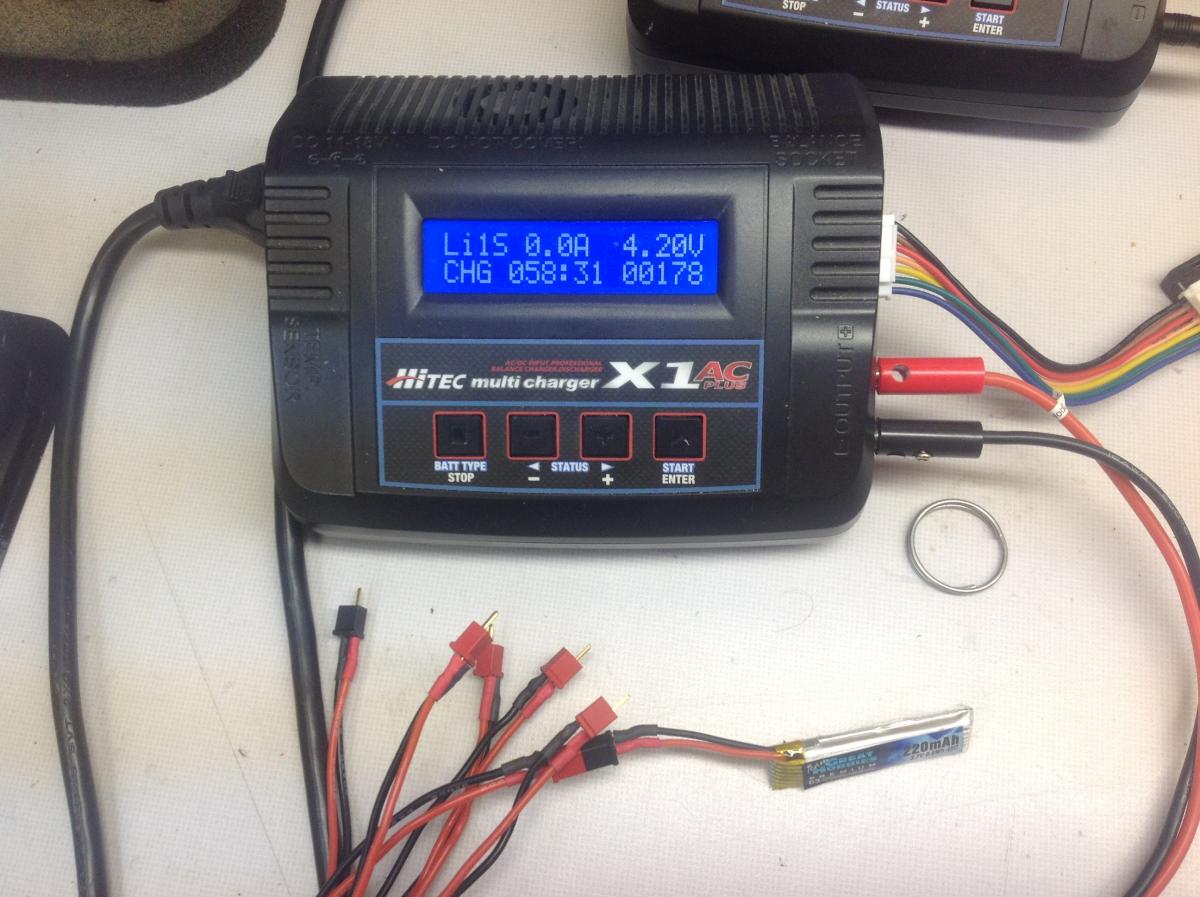

escapade 9 Posté(e) 31 décembre 2016 Bonjour, Après l'achat de 6 batteries 1s 220 mAH utilisée à 6 reprises et chargé en parallèle à .2 mon Inductrix FPV clignote pour batterie faible après 1 minutes ou moins . Par contre avec la batterie d'origine de 200 mAH je vole 4 minutes + . La seule modification apporté au batteries est un connecteur micro deans. J'ai bien essayé un autre chargeur même résultat . De plus j'ai déchargé les batteries a 3.3 volts et les rechargé de nouveau mais toujours le même problème . Je commence à douter la qualité des batteries . Vu que j'ai modifié les connecteurs des batteries je ne peux certainement pas les retournées . Ce qui est bizarre les batteries indiqué bien 4.2 volts et un ampérage de d'acceptation de 178 mAH après la décharge à 3.3 volts je crois qui est acceptable . Quelqu'un aurait une idée ou suggestion sur ce problème . Merci Paul Bonne Année à tous Partager ce message Lien à poster Partager sur d’autres sites
escapade 9 Posté(e) 2 janvier 2017 Bonjour, Eh bien mise au point après plusieurs décharges et recharges j'ai pu sauver une des batterie, pour les autres voltage a 4.2 volts mais le montant d'ampères accumulé reste très bas entre 120 et 130 mAh. Partager ce message Lien à poster Partager sur d’autres sites
Eric51200 3 162 Posté(e) 2 janvier 2017 La capacité rechargée de 120/130 mAh n'est pas normale, en effet et est le signe d'un problème. Si j'ai bien compris, tu les as utilisées pour voler 6 fois ; est-ce bien cela ? Si oui, si tu as volé, c'est qu'elles se comportaient bien, non ? Partager ce message Lien à poster Partager sur d’autres sites
escapade 9 Posté(e) 3 janvier 2017 Lors des premiers vol tout allait bien (4 minutes + en acro 3minutes +) par contre vers la sixième utilisations les temps de vol on commencé à baisser 3minutes, 2 minutes, et éventuellement 1 minutes même que quelque unes l' Inductrix clignotait après quelques secondes..... Comme indiqué plus haut 3 décharges et 3 charges il en a une qui va accepter environ 205 à 210 mAh. Pour le reste je vais les remplacé. J'ai même essayer de les déchargées a 3 volts comme suggèré par Blitz dans le forum, mais sans succès .???? Paul Partager ce message Lien à poster Partager sur d’autres sites
