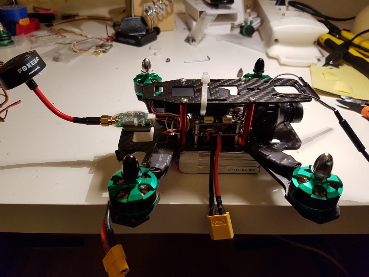

Je reviens vers vous pour vous faire part des avancées suite aux modifications radicales entreprises sur les 2 Falcons 180
Voilà à quoi ressemble une version non finalisée de mes amis (en 3S):
Et le mien en 4S :
Par contre j'ai eu un gros soucis lors du test sur le mien et je requière votre aide.
Je vais ouvrir un nouveau sujet et mettrais un lien ici pour ceux que çà intéresse.
Voici le lien :
http://www.faq-drone.com/topic/16230-aide-requise-montage-diy-falcon-180/
T'as raison Crabos c'est prévu je prendrais des lippos plus petite en mah en 3S pour éviter le surpoids de celles-ci : EPS 4S 1300 mah = 150 gr / eachine 3S 1500 = 111 gr.
Le poids du Falcon sans batterie était de 360 gr, là je suis à 264 gr pour le mien
