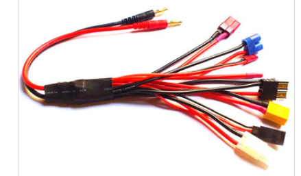

Asayyeah 38 Posté(e) 24 janvier 2017 pour savoir si c'est un vrai tu regardes si tu as l'étiquette hologramme au dos et s'il t'affiche SKYRC quand tu l'allumes Bonjour, Pour la petite anecdote je viens de finir de recevoir la fin de mes cadeaux de noël de mes amis à savoir un chargeur 'imax B6 80w', il y a bien un hologramme à l'arrière avec marqué 'QC passed' (controle qualité ok) mais impossible de savoir si SKYRC s'affiche car je n'ai pas de bloc d'alimentation. 1ere question : Concernant justement l'alimentation, sur la notice c'est écrit DC10-20Volts/6A et sur le chargeur DC11-18V : quel type de bloc d'alimentation vous me conseiller? 2ème question : je n'ai pas de bon connecteur pour charger les lippos, le set de cables fournis est assez limité (hormis les pinces crocodiles et autres joyeusetés), il faut certainement un adaptateur XT60 male pour le connecter à ma lippo et par contre quelle autre terminaison pour se raccorder au B6? J'ai l'impression d'avoir à faire à une bonne vieille chinoiserie Partager ce message Lien à poster Partager sur d’autres sites
zirco49 4 Posté(e) 24 janvier 2017 salut Asayyeah Voilà ce que j'utilise sur ce type de chargeur : chinoiserie, mais faut pas être pressé. Partager ce message Lien à poster Partager sur d’autres sites
