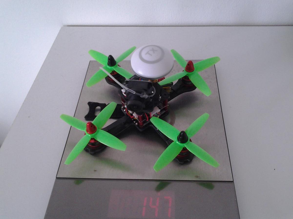

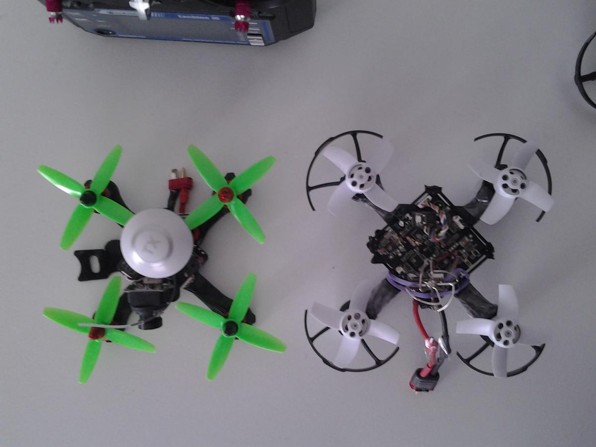

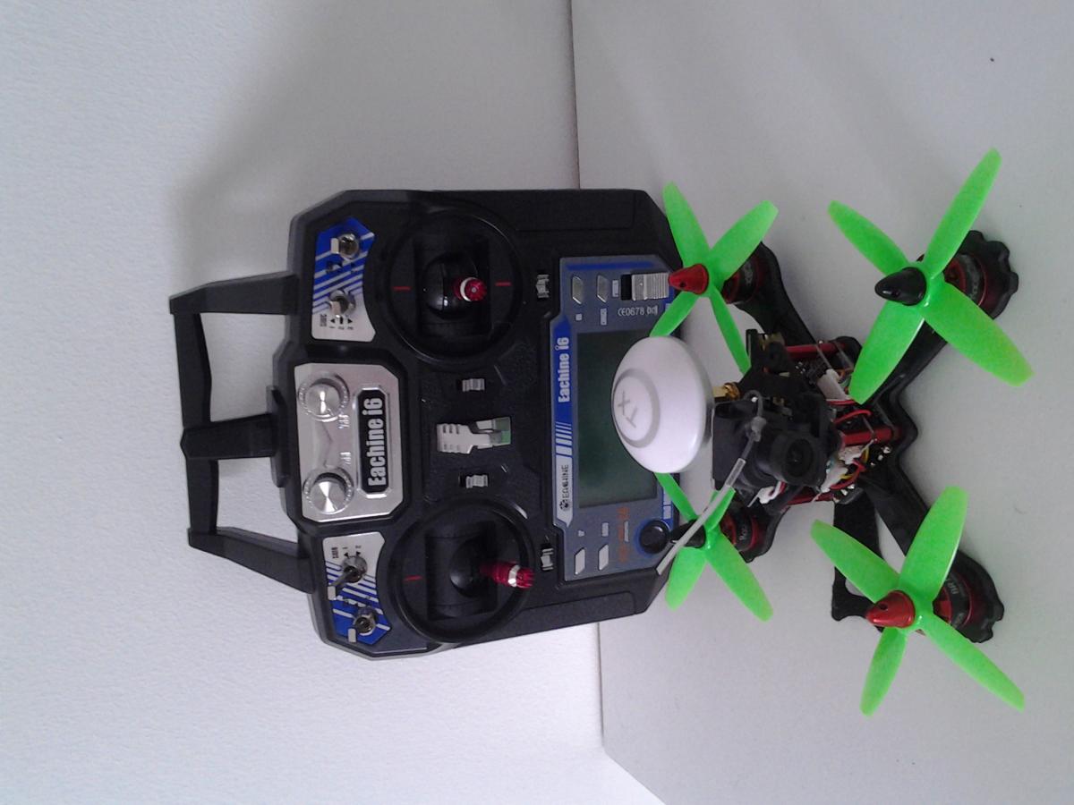

Franck06 15 Posté(e) 5 février 2017 Bonjours tout le monde, je suis l'heureux possesseur d'un falcon 120 depuis peu ! Quelques photos ci-joint ^^. -En comparaison à mon I200 modifié, c'est le jour et la nuit ! Malgré le faite qu'il est exactement la même taille et que le falcon soit même plus lourd, ça l’empêche pas de partir comme une fusée ! Il a même un peu trop de pêche pour moi . Donc, 1er question ^^ : -Comment on fait pour accéder au réglage de la carte ? J'ai vu qu'il y avait une prise USB sur la carte F3 racing, mais je sais pas quel logiciel il faut et où le télécharger. Mon but, ça serez de programmer un mode stabiliser moins pêchu. Car pour le moment, les mode c'est : mode 1 = accro mode 2 = stabilisé mais il prend beaucoup d'inclinaison à la moindre manœuvre, ce qui est pas top pour un noob comme moi. Même en intérieur, ça rend le pilotage très hard. mode 3 = accro avec gaz dérégler lol. Quand je l'active, même à 0% de gaz, les moteurs tournent un peu, ce qui devient très hard pour atterrir. -Puis, j'ai déjà rencontrer quelques petits soucis, car malheureusement, il est pas parfait ce drone . 1er défaut : Les vibrations. Tellement de vibration que j'ai eut droit à une coupure radio en plein vol et la vidéo était pas top. Depuis, j'ai mis un peu de scoth double face, à la base de la caméra, sur le récepteur radio (double épaisseur ^^) et même entre la plaque supérieur et les écroues. Enfin, j'ai changer les hélices par des plus souple et de marque gemfam. Je sais pas si elles sont bien ces hélices mais en tout cas, j'ai moins de vibration comme ça. Mais n'ayant pas réussit à isoler l'émetteur vidéo, l'image a pas mal de parasites. 2éme défaut : L'émetteur vidéo Je sais pas pourquoi mais quand j'allume le drone, l'émetteur vidéo bug. Je suis obliger de changer la fréquence sur cette émetteur pour qu'il fonctionne. Voilou. Donc en gros, je rencontre des petits soucis de vibration et le système FPV n'est pas top. D'ailleurs, j'ai estimer le poids du système FPV à 35g. Ça pèse lourd. Surtout en comparaison à ma TX03 qui pèse que 5g et donne un meilleur résultat. Je pense donc à virer le système FPV et à mettre une TX03 sur le falcon. Au moins, je gagnerai beaucoup en autonomie . Après, gros avantage du système fpv comme même : il y a le son ! J'ai put expérimenter ça avec des écouteurs : ça marche bien . Mais bon, je préfère à la limite mettre ça sur une voiture rc que le laisser sur ce drone Partager ce message Lien à poster Partager sur d’autres sites

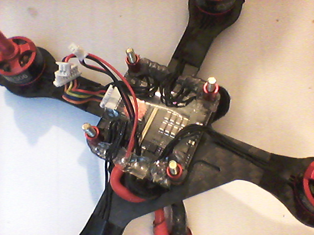

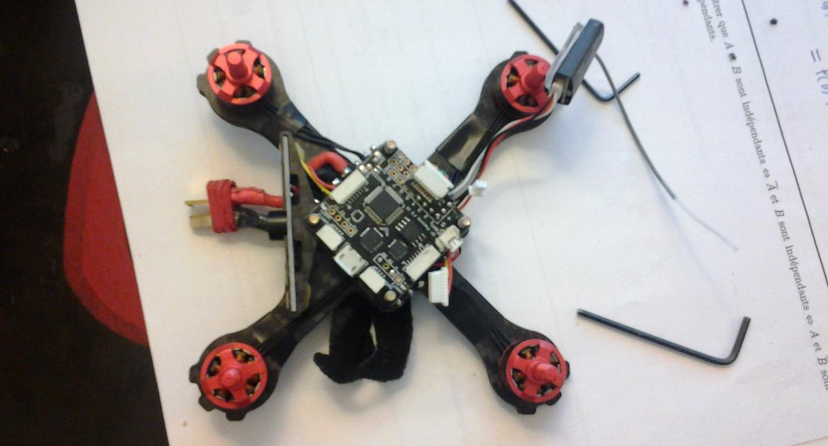

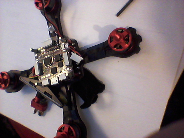

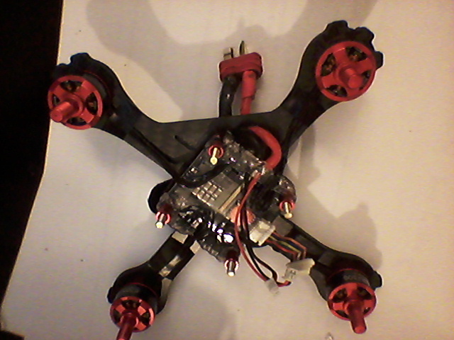

Franck06 15 Posté(e) 8 février 2017 aie, 1er J'ai le moteur avant-gauche qui a lâcher en plein vole ... En faite, c'est pas la 1er fois. Il avait lâcher à mon 2 éme vol aussi, mais j'avais crut que c'était à cause de la radio (pile décharger, vibration...). Par chance, pas de gros dégât. Le moteur à lâcher alors que j'était que à 1m du sol, même pas une hélice tordu, la chance ^^. -Mais ce qui m’inquiète plus, c'est que après ça, le moteur ne fonctionnait plus. Je pensais qu'il était HS, voir pire, que l'esc avait cramer (vu que c'est un 4en1, ça fait mal)... Et là, je trifouille un peu les fils et ça re-marche nickel ! Je craint qu'il y a une mauvaise soudure quelques part . Partager ce message Lien à poster Partager sur d’autres sites
