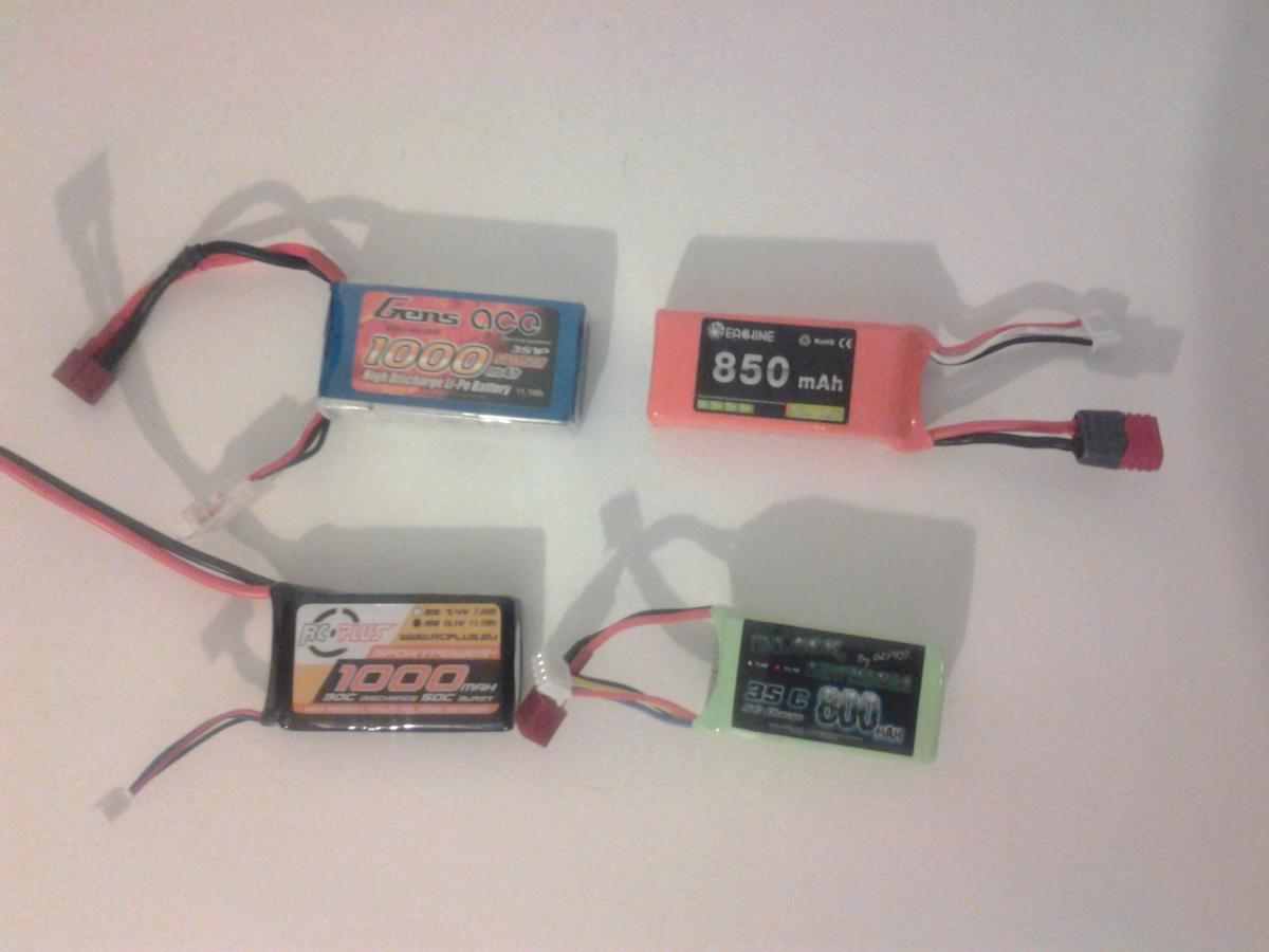

-Après, je découvre Eachine aussi. En oubliant ce problème de moteur, je dois bien avouer que pour le prix, c'est vraiment sympas  :) . Je suis impressionner notamment pour leur casque fpv vr008. C'est carrément mieux que mes vielles fat-shark, à telle point que j'ose plus les re-utiliser  :lol2: .  Pour le drone, faut que je vol encore pour me faire vraiment un avis  :ssv: ...Pour le moment, assez mitiger comme même.
-Sinon, j'ai commander de nouvelles lipo. Ne sachant pas quoi prendre, j'ai prit 2 lipo différentes  :D
J'ai commander une 3s 1000 mah / 30C de RC-Plus. Le poids de 74g m'intrigue beaucoup.
Puis une A2pro 3s de 800 mah / 35C. 67g et de très bonne qualité apparemment. Pour des vol très light voir accro plus tard, je pense que ça seras sympas  :)
Du coup, je vais me retrouver avec 4 lipo différentes. Je pourrais faire des petits comparatifs  :ssv: .

J'ai regarder les caractéristiques.
Chaque moteur pompe 7A. Donc, 7x4 = 28A.
La lipo 800 mah de 35C =  0,8 x 35 = 28A
L'autre, 1 x 30 = 30A
C'est juste mais ça passe ^^.
Puis, je vol déjà avec une lipo moins puissante. 25C de 1000 mah = 25A. Et pas de soucis avec le falcon, la lipo ne chauffe pas  :)

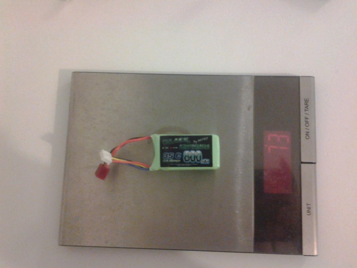

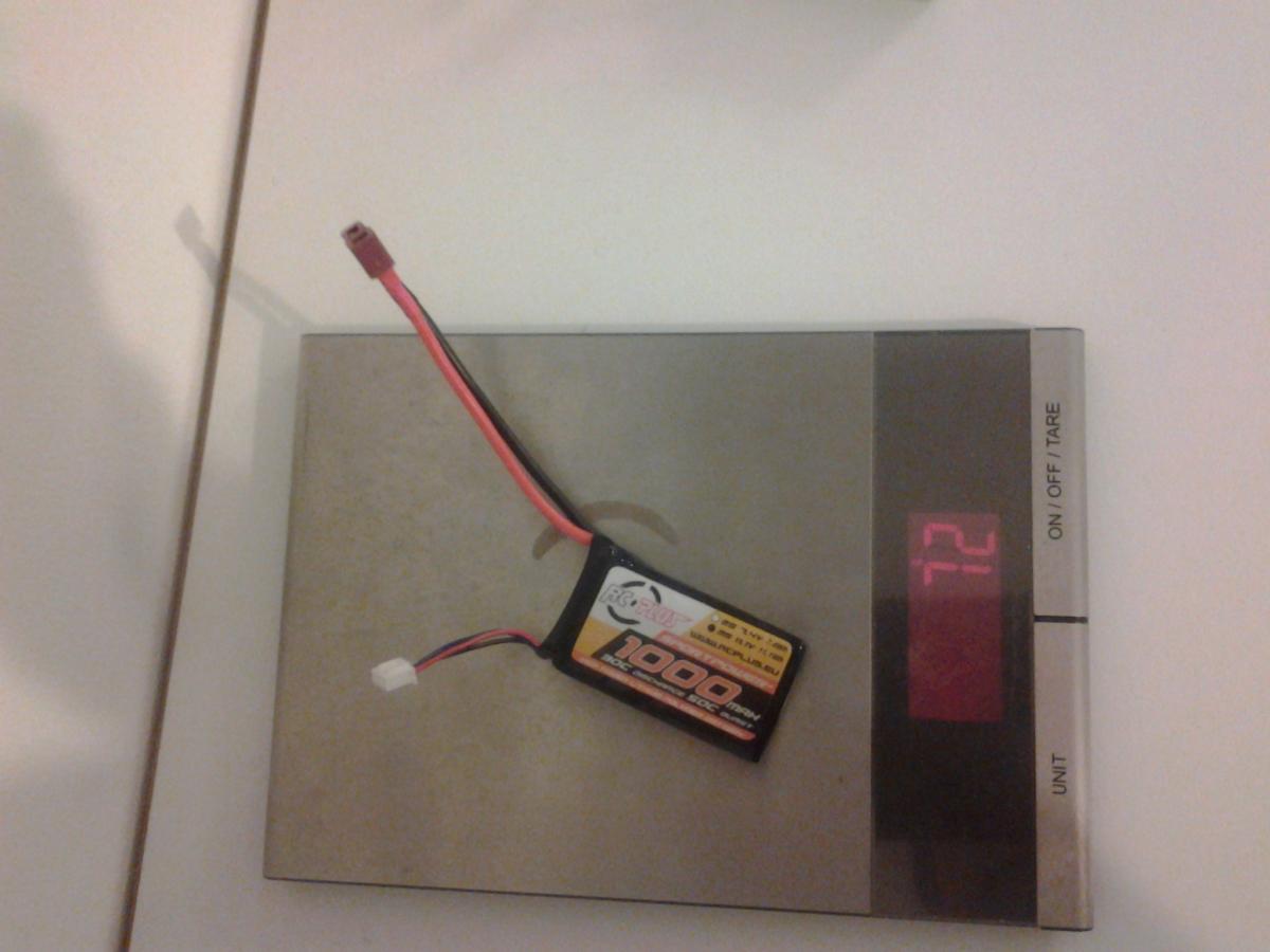

-Sinon, j'ai reçut mes 2 lipo !
J'ai eut 2 surprises en déballant le colis : 1 bonne et 1 mauvaise  :wacko:
La bonne : La lipo de RC-Plus = 72g ! On dirait une lipo 2s !   Et ceux, avec des fils trop long, que je vais pas tarder à couper, ce qui feras gratter encore 2-3g.
La mauvaise : La A2pro, annoncé à 67g, en fait en faite 73g... Je chipote un peu mais bon, le poids, c'était un peu la seule raison de commander cette lipo :oops: ...J'aurais peut-être mieux fait de commander 2 RC-Plus.
Surtout que en plus, niveau gabarit, je préfère la RC-plus car bien plate. La A2pro est trop épaisse.
Enfin bon, c'est qu'un 1er avis. Je verrais plus tard si niveau perf et tout, quel lipo est la meilleur. Et la A2pro tient la charge à 5C, contre que 3C pour l'autre. Faudrait que je teste ça xdevil3.gif

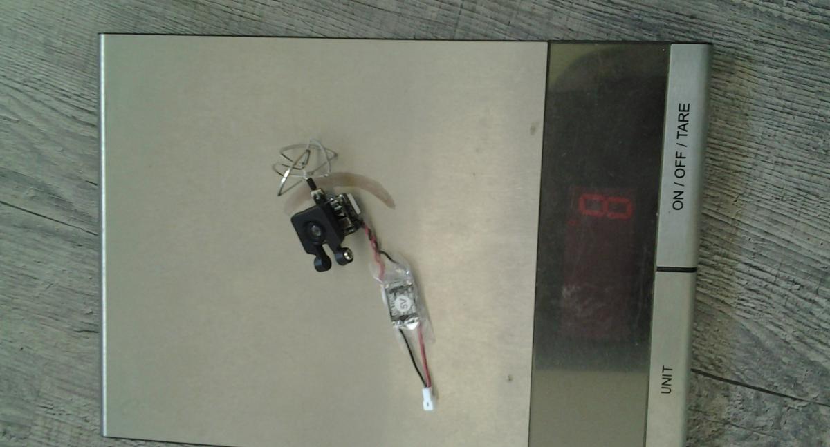

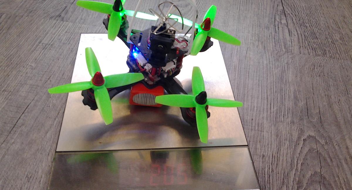

J'ai enfin fait la modification du système fpv. Ça à prit du temps car le matos que je voulais été en Chine = 15 jours de livraisons  :oops: . Faut vraiment pas être presser ^^.
Mais ça valait le coup d'attendre (voir photo)  :) .
-Au total, j'ai utiliser 4 trucs en faite :
1 tx03
1 truc pour incliner la cam
1 Régulateur ''set down''  2-4s ---> 5V 2A  (très important, sinon, la cam fume)
1 barre-panier  :lol2:
Ça m'a coûter 25 euros et le résultat, en seulement 40min de bricolage, est vraiment sympas je trouve  :). Je m'attendais notamment pas à ce que la barre-panier se monte aussi facilement et soit en plus, bien rigide. Elle protège bien la cam.
Par contre, elle était comme même 2 cm trop étroite. Et le pas de vis un poil trop petit. J'ai galérer pour que ça passe mais c'est passé ^^, et le faite que la barre soit ''tendu'' la rend encore plus rigide.
-Pour ce qui est du régulateur, comme vous pourrez le constater, j'ai inverser la polarité. Car la polarité du connecteur de la cam est inverser.
C'est des fourbes Eachine. Il inverse la polarité de leur propre matos. Faut faire très attention car en plus, sur la tx03, il y a pas de protection pour ça : ça fume direct.
Voilà. Plus cas voler maintenant. Au total, j'ai gratter 23g. Le comportement est nettement meilleurs, ayant put tester vite fait. Il y a beaucoup moins d'inertie notamment et la stabilité est meilleur   :)
