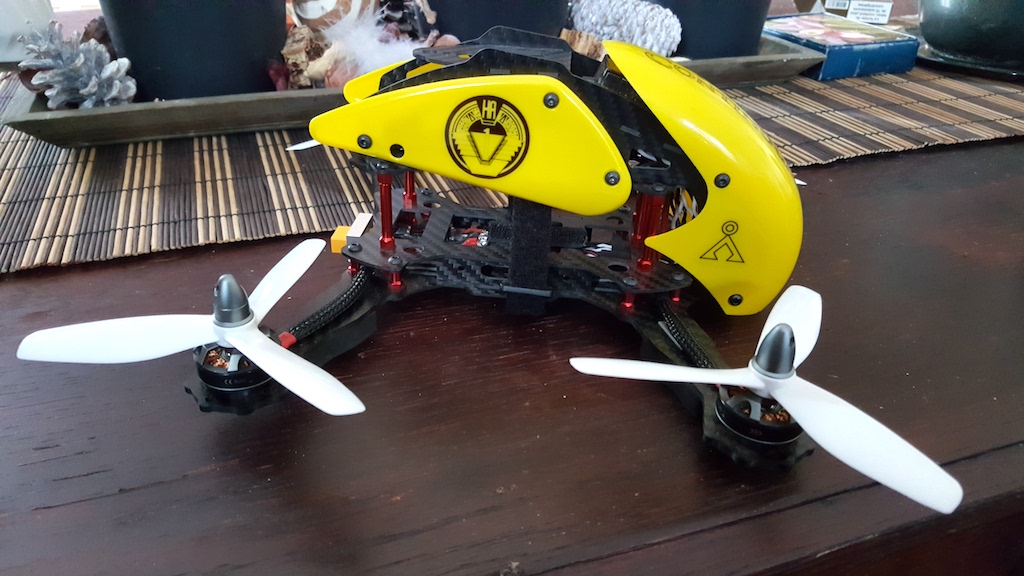

lerascal87 7 Posté(e) 26 avril 2017 La suite du montage J'ai enfin reçu les dernières pièces qui me manquai pour finir le montage Monté le câble Vbat et le buzzer,installé le RX et 1er test dehors pour voir si tout fonctionne et ....... Bin ça a pas voulu décoller même d'un chouilla Hélice monté a l’envers Après repositionnement des dit hélices , ça vol :D Voila , tout c'est bien passé du début a la fin , y a plus qu'a apprendre a piloter maintenant Prochaine étape , installation de l'ensemble fvp Petite question concernant les réglages Je ne touches a rien pour mes débuts ? Je n'ai pas trouvé comment régler les rates sous betaflight 3.1 Partager ce message Lien à poster Partager sur d’autres sites
quadcopterman 146 Posté(e) 26 avril 2017 Cool, jolie machine ! Partager ce message Lien à poster Partager sur d’autres sites
Kilauha 654 Posté(e) 26 avril 2017 Dans mes souvenirs les valeurs de bases permettent de voler dans de bonnes conditions. Ce n'est pas affiné mais pour faire les premiers tests c'est correct. Partager ce message Lien à poster Partager sur d’autres sites
