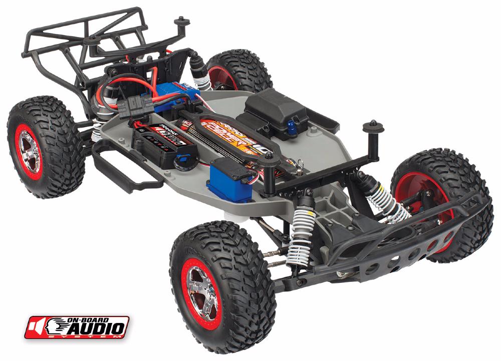

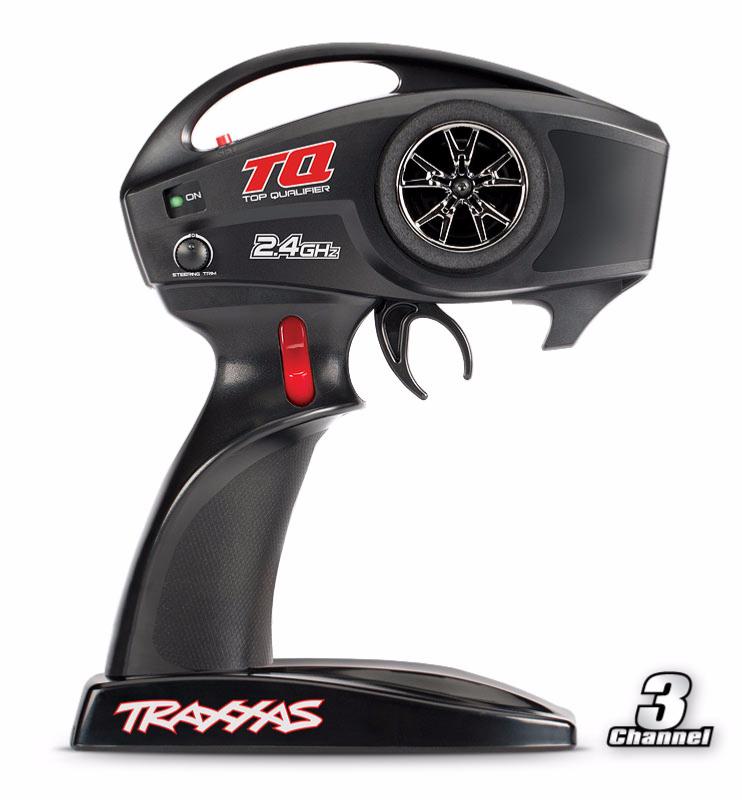

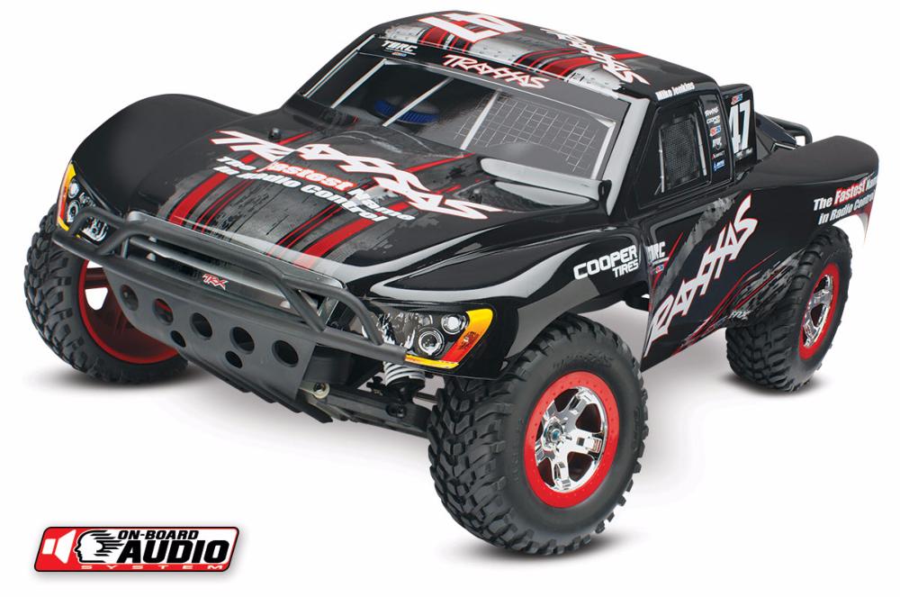

Xeth 77 Posté(e) 9 février 2017 Bonjour, J'ai eu envie de repartir un petit coup chez Traxxas car j'en garde de très bon souvenir et donc j'ai commandé un magnifique Slash, et désire quelques conseils. Traxxas SLASH 2WD OBA XL TQ ID "On Board AUDIO" https://youtu.be/X183HWuaDVk Merci... Partager ce message Lien à poster Partager sur d’autres sites

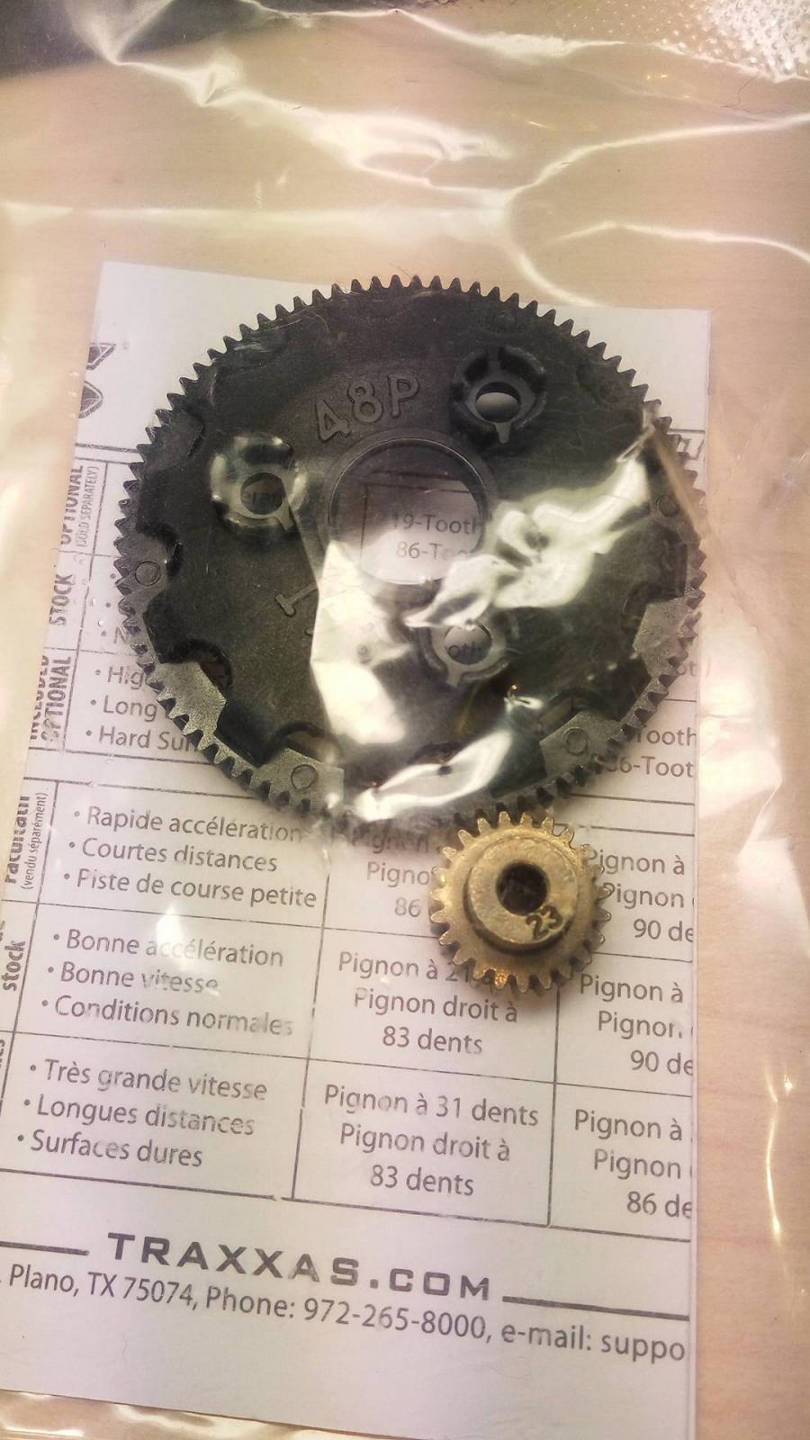

Xeth 77 Posté(e) 9 février 2017 Voilà je ne ressent pas trop la vitesse faut t-il changer de pignon ? Livré avec Si je peux mettre le pignon pas besoin de lipo cela fonctionne aussi en nimh ? Partager ce message Lien à poster Partager sur d’autres sites
Jean Pierre Bayle 590 Posté(e) 9 février 2017 Passe à 31 dents ; ça va speeder ! Envoyé de mon iPhone en utilisant Tapatalk Partager ce message Lien à poster Partager sur d’autres sites

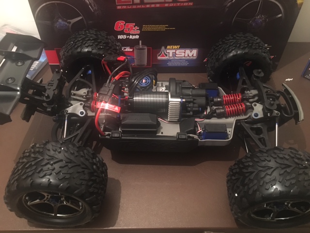

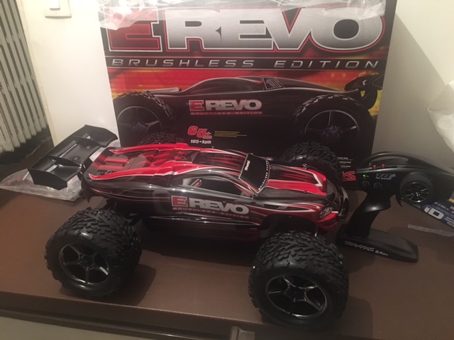

xavdrone 3 934 Posté(e) 9 février 2017 Traxxas E-Revo brusless edition, version 4 (4X4 en 1/10), reçu hier Partager ce message Lien à poster Partager sur d’autres sites
Xeth 77 Posté(e) 9 février 2017 (modifié) Ooooooooh il arrache grave celui la, a ton premier test reste zen. On attend pas trop bien avec le micro du téléphone mais le son est très puissant. Système audio embarqué https://youtu.be/aCEvQ6yqJlI Modifié 9 février 2017 par Xeth Partager ce message Lien à poster Partager sur d’autres sites
Thomas57 1 Posté(e) 9 février 2017 Éffectivement le rapport peut améliorer les choses . Plus le pignon moteur sera grand et plus tu auras de la vitesse mais au détriment de la nervosité Pour la couronne c'est l'inverse ! Cela dit moteur à charbon et nimh vont limiter sérieusement la marge de progression. Passer sur du lipo (si ton vario/sec ) le permet te fera baisser la tension tu es déjà en 8.4v avec ton nimh donc risque de perte de perf Le Erevo brushless n'a rien à voir en therme de performance Partager ce message Lien à poster Partager sur d’autres sites
Thomas57 1 Posté(e) 9 février 2017 2x4 et 2wd c'est la même chose L accu en 5000 est censé augmenter de 60% l'autonomie ...censé... Partager ce message Lien à poster Partager sur d’autres sites
Franck06 15 Posté(e) 9 février 2017 Voilà je ne ressent pas trop la vitesse faut t-il changer de pignon ? Livré avec 16667781_1846984002225982_606007880_o.jpg Si je peux mettre le pignon pas besoin de lipo cela fonctionne aussi en nimh ? Bonjours, si tu veut plus de speed, il faut déjà envisager de changer de motorisation . Le moteur charbon chauffe beaucoup normalement, même avec un petit pignon et en nimh, il peut grillé. Puis c'est pas très puissant, d'où la faible vitesse que tu as. -L'autonomie d'une voiture rc, c'est clairement pas la même que celle d'un drone. Tout dépend de ta façon de rouler. Si tu fait de la promenade, la voiture peut tenir +3h. Si tu fait du bash dur sur du gazon, ça vas tenir peut-être que 15min. De façon général, ça tient longtemps comme même. Surtout avec une lipo. Mais attention avec la lipo : faut faire un réglage sur le contrôleur pour activé le cut-off car de base, il est pas activé. Cut-off activé = lumière verte et désactivé = lumière rouge. Si tu met une lipo avec cut-off désactivé, ça risque de piquer . -Et petite astuce pour le moteur : pendant un run, garde une bouteille d'eau. Et de temps en temps, si tu voit que le moteur est brûlant, tu l’arrose . De préférence, de l'eau fraîche. Car le moteur peut tellement chauffer que même en l'arrosant, c'est difficile de le refroidir. Perso, je faisais ça avec une ancienne voiture rc avec moteur charbon. Au final, le moteur a comme même crâmer... -Pour les sauts, oui, c'est assez résistant . Avant d'avoir de la casse, tu pourras faire beaucoup de sauts ^^. Ce qui pète lors des sauts, c'est tout ce qui maintient les roues en faite : triangle, étrier... C'est assez facile à changer et facile à trouver sur le web. Par contre, la carrosserie ne survivra pas longtemps : elles seras vite abîmer. L'idéal pour faire des saut, c'est même de mettre une ''carro-poubelle'', histoire de sauté trankil . Partager ce message Lien à poster Partager sur d’autres sites
xavdrone 3 934 Posté(e) 9 février 2017 Tu devrais surtout lire la notice car dedans c'est indiqué quels pignons mettre selon le type de batteries que tu utilises Partager ce message Lien à poster Partager sur d’autres sites

ALAIN77 145 Posté(e) 11 février 2017 Voilà je ne ressent pas trop la vitesse faut t-il changer de pignon ? Livré avec 16667781_1846984002225982_606007880_o.jpg Si je peux mettre le pignon pas besoin de lipo cela fonctionne aussi en nimh ? BonjourIl doit y avoir dans le mode d'emploi un diagramme avec les différentes combinaisons possibles entre pignon et couronne. Attention à un certain stade il est recommandé de passer en lipos. Je te dis cela car c'est le cas pour mon X-MAXX. Donc a vérifier. Amuses toi bien. Partager ce message Lien à poster Partager sur d’autres sites
Xeth 77 Posté(e) 11 février 2017 Bonjour, rhooo me fais pas râler avec ton X-Max lol. J'ai mis le pignon et touché le moteur pendant toute un session et a peine tiède et encore, c'est bon ? Partager ce message Lien à poster Partager sur d’autres sites
ALAIN77 145 Posté(e) 11 février 2017 Bonjour, rhooo me fais pas râler avec ton X-Max lol. J'ai mis le pignon et touché le moteur pendant toute un session et a peine tiède et encore, c'est bon ? Oui c'est bon. J'ai regardé le mode d'emploi, page onze il est stipulé qu'il y a une protection par arrêt thermique. Partager ce message Lien à poster Partager sur d’autres sites
Franck06 15 Posté(e) 11 février 2017 Bonjours, C'est surprenant, mais il parait qu'il faut faire le rodage des moteurs à charbon... tout en les immergeant dans l'eau. Je suppose que ça ne craint pas grand chose du coup (faut par contre bien lubrifier les roulements ensuite j'imagine). Mais perso, psychologiquement, c'est clair que j'aurais du mal... oui, ça me rappel de bon souvenir ça . Ça marche très bien le moteur charbon dans l'eau et ça permet de le nettoyer pour, en théorie, prolonger sa durée de vie et enlever les saletés aussi. Si l'eau devient très noir, c'est que le moteur était très sale. Bonjour, rhooo me fais pas râler avec ton X-Max lol. J'ai mis le pignon et touché le moteur pendant toute un session et a peine tiède et encore, c'est bon ? Si il chauffe pas, il vas tenir longtemps alors . Oui c'est bon. J'ai regardé le mode d'emploi, page onze il est stipulé qu'il y a une protection par arrêt thermique. L'arrêt thermique, c'est sur l'esc uniquement et sur les esc traxxas, ça s'active 1 fois sur 3... Partager ce message Lien à poster Partager sur d’autres sites
