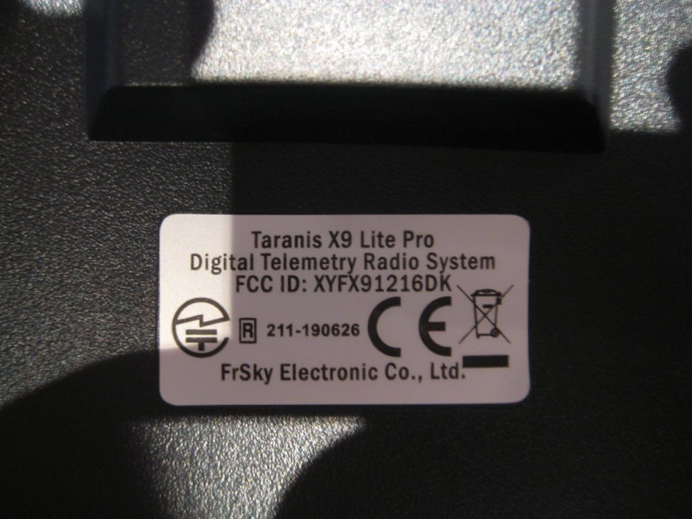

Warewarny 4 Posted September 22 oui, entre temps la radio que tu ma conseiller est en FCC a la place de LBT et mon drone en D8 a la place de D16 😞 (frsky X9-Lite et BetaFPV X65) Je chipote un max pour transformer FCC en LBT puis en plus un module externe pour le transformer en D8 ...Pfffff... Share this post Link to post Share on other sites
naviluminor 392 Posted September 22 (edited) Si tu es un minimum "piqué" par cette discipline, prends donc des décisions radicales.. "investi" et prend tout dans le même shop, cela te permettras de les assaillir de légitimes questions auquel ton statut de client à (aura) le droit Lorsque tu es branque débutant (100% des nouveaux le sont) essaye d'éviter les solutions qui demandent d'être érudit et concentre toi sur l'apprentissage du pilotage = achète un combo qui fonctionne au sortir de sa boite !! Mac gyver et l'Agence tous risques c'est pour quand tu seras une grande personne.. Ps: une vérité, walkera c'est de la sous daube, à fuirrrrrrrrrrrrrrrrrrrrrrrrrrrrrrrrr Edited September 22 by naviluminor Share this post Link to post Share on other sites
Warewarny 4 Posted September 22 Oui complètement d'accord avec toi mais je suit déjà a la recherche de gens compétents près de chez moi mais pas trouver ni de club ou magasin a la ronde c'est pour ca que je me suit retourner vers les forum et on m'a conseiller frsky avec un tinny compatible ! Share this post Link to post Share on other sites

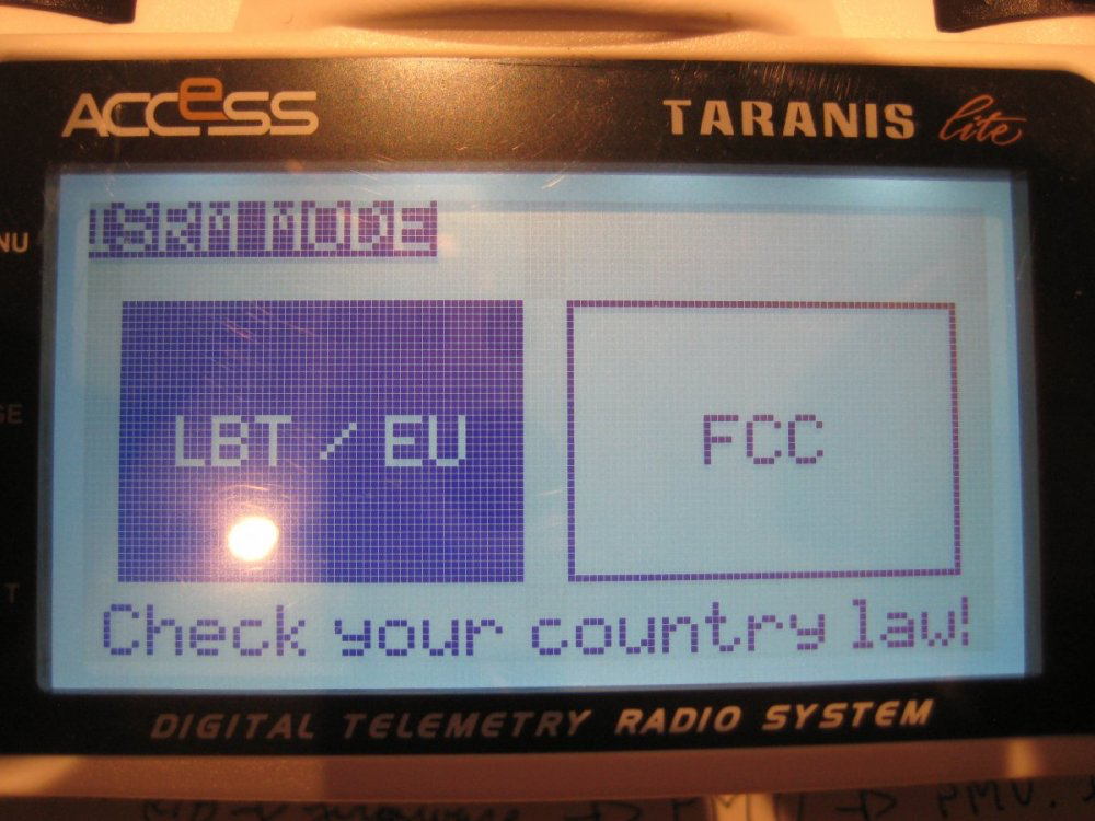

Warewarny 4 Posted November 8 Bon, sa avance un peut, suite a quelque demande sur Fpv Low Riding Belgium Facebook https://www.facebook.com/groups/546011478877164/ j'ai reçue une adresse d'un assembleur de drone a paris >>> https://www.facebook.com/DOMsMOD/?__tn__=%2Cd%2CP-R&eid=ARBJRXO9J7o8hXK0GD2uBz7KWruWRG5kcxOOYcgV7s5B4BupADECzHjscnuzoeElbxwF9RGZQr5c6-JN https://www.facebook.com/dominique.wilk.7 Lui il m'a donner cette video en allemand ou il décrive a 5 min un peut près dans la video qu'il faut mettre un script dans la carte SD et l'applique pour faire aparettre le choix entre FCC et LBT dans la radio . Le fichier du script et télèchargable dans un lien en dessous de la video allemande. Du coup ma radio et en LBT et j'ai réussi a binder enfin mon drone avec ma radio (Le drone en question BetaFPV x65 est bien en D16 a binder sous 1-16) Par contre maintenant encore beaucoup de modification a faire sous betaflight avant de savoir voler mais grâce a cette personne "Dom Wilk " sous Facebook j'ai beaucoup avancer, si vous voulez demander un assemblage d'un pro c'est chez lui 🙂 Share this post Link to post Share on other sites
Warewarny 4 Posted November 8 A oui le liens de la video allemande ici >>> https://www.youtube.com/watch?v=Yh3Wz6ERru0 1 the guitar hero reacted to this Share this post Link to post Share on other sites
