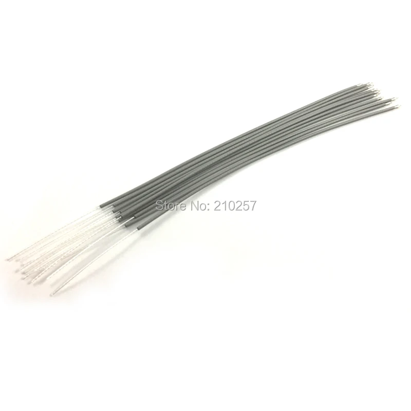

Donc j'ai cherché un peu sur internet, si on pouvait trouver ce type d'antenne. Je n'en ai trouvé qu'avec un connecteur uFL.
Sauf sur ce lien, où j'ai trouvé un brin d'antenne pour recepteur devo RX710. Par contre, je ne sais pas si c'est compatible. Il y a bien deux cables à souder comme sur les brins d'antenne du rodeo 110. D'ailleurs, je ne sais pas pourquoi il y a deux points de soudure alors qu'il semble y avoir un seul cable à l'intérieur du brin d'antenne. Et du coup, si il y a un sens à respecter pour les soudures.

Bon je viens de regarder des photos sur le net de cables d'antennes pour recepteur. D'après ce que j'ai vu, la premiere soudure correspond au cable d'antenne qui passe dans tout le cable et la deuxième soudure correspond à la tresse qui entoure le cable et qui se trouve juste en dessous de la gaine noire.
si quelqu'un pouvait confirmer, ça serait top!! Merci!! :)
C'est bien ça. C'est comme un cable d'antenne TV (lorsque ça existait encore ) mais en plus petit.
Merci. C'est cool!! Je vais pouvoir en commander alors!! :D
Tu sais quel diamètre il faut prendre? Car j'ai l'impression qu'il existe un peu toutes les tailles.

Sinon j'ai trouvé des antennes 2,4ghz. J'espère que ça ira au niveau des caractéristiques, du diamètre et des soudures. J'ai contacté Walkera, ils ne peuvent pas en fournir d'origine. Donc j'ai pris ça, je compte les recouper de la même longueur que celles d'origine une fois soudées.
1pcs-2-4Ghz-1Dbi-Wifi-Receiver-Antenna-S
A. Electrical Characteristics
Frequency 2400 MHz
S.W.R. <= 2.0
Antenna Gain 1 dBi
Polarization Linear
Impedance 50 Ohm
B. Material & Mechanical Characteristics
Material of Radiator PCB
Cable Type 1.13
Pull Test >= 1.0 Kg
C. Environmental
Operation Temperature - 40 °C ~ + 65 °C
Storage Temperature - 40 °C ~ + 80 °C
Ça vient de Chine. Prix de l'antenne 1,83€. Le plus compliqué va être de souder des cables aussi petit. J'ai une 3eme main avec loupe et une pince pour denuder par contre, mon fer à souder risque de ne pas être assez précis.

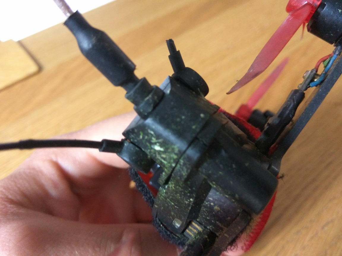

Sinon, sur l'antenne pour la vidéo, j'ai le bout qui dépasse qui s'est cassé, et il y a aussi la gaine thermo noire qui s'en va. On dirait qu'il y a une cage dedans de plus gros diamètre que le fil d'antenne. C'est pour améliorer la reception vidéo?
Pour les supports, outre le fait qu'ils protègent les moteurs (partie haute), les pieds permettent de surélever le châssis, plutôt pratique pour l'atterrissage, quand tu n'arrives pas forcément 100% à plat, ça évite par exemple que les hélices tapent par terre... après, pourquoi pas tout simplement coller à la place un petit bout de mousse sous chaque bras au double face, ça remplira le même office
Pour ce qui est des antennes (vidéo et radio), je sais que la longueur *précise* joue un rôle important dans la qualité de transmission... et du coup, pour l'antenne vidéo, à ta place, je remplacerais (c'est pas pour ce que ça coûte)...

Pour les antennes, celle de la vidéo, j'ai celle d'origine et une autre, qui du coup sont toutes les deux cassées de quelques millimètres. La parti de fil blanc doit plier et finir par casser contre la partie noire qui est protégée.
Je vais voir pour en acheter d'autres au cas où...

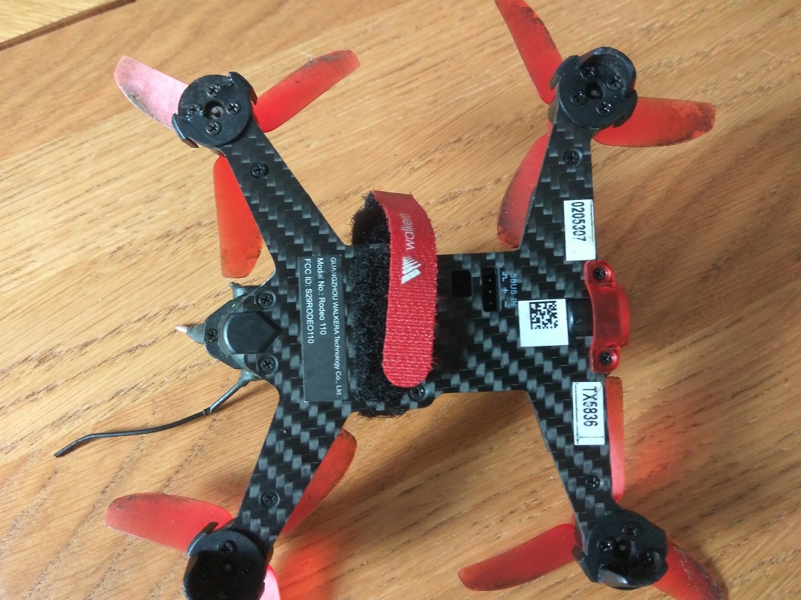

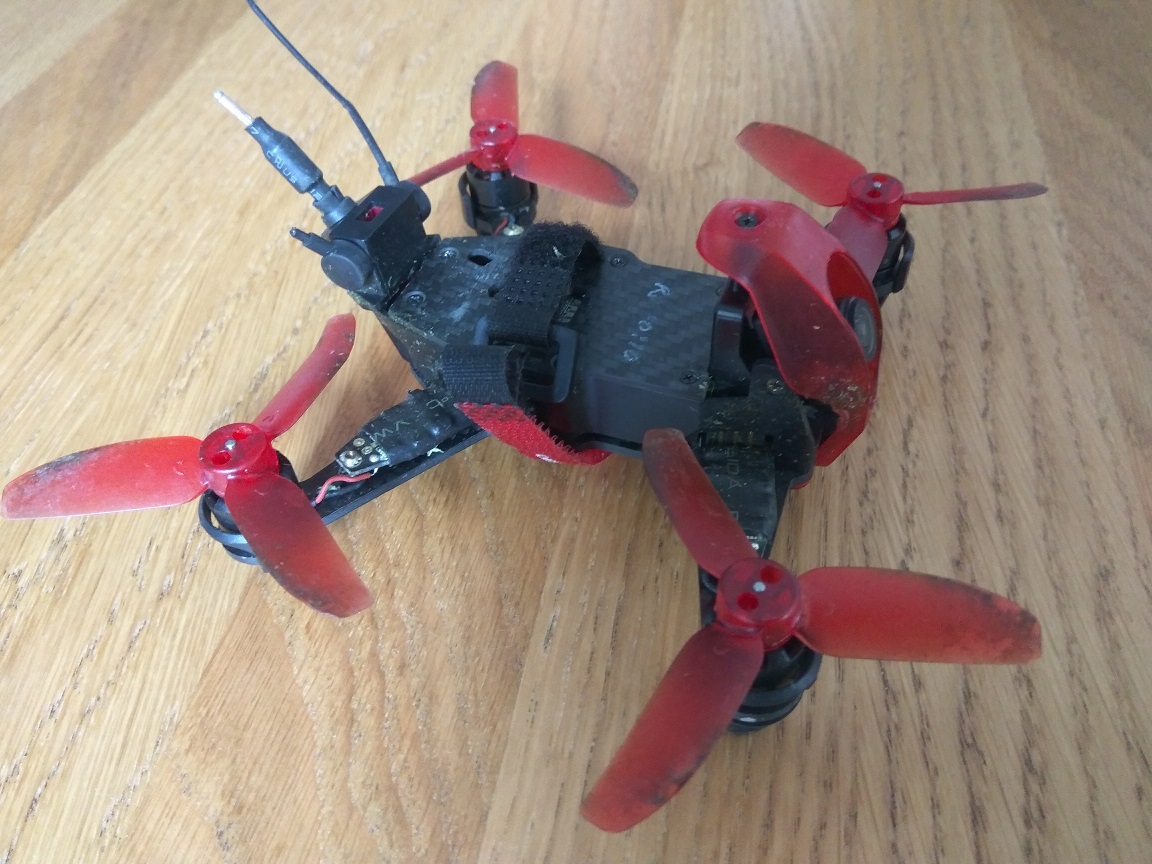

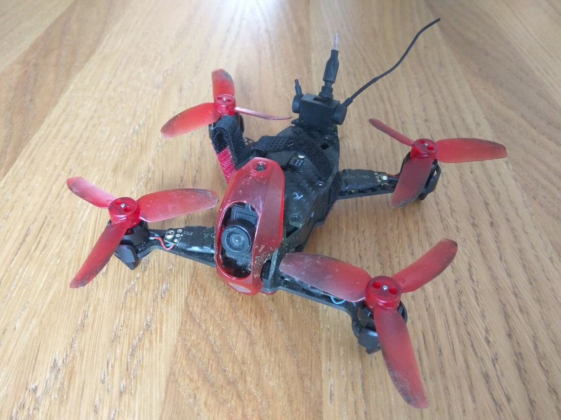

Voici l'état de mon drone après 8 accus en FPV mode acro dans le parc près de chez moi ^^ J'ai du arrêter là car j'avais un retour vidéo sale dès que je m'éloignais à peine du drone.
Bon à ce stade, je prévois le démontage/nettoyage intégrale et le remplacement de tout ce qui est cassé. Même une des pattes de la caméra s'est cassé, donc si j'appuie dessus, elle bouge. xD
Je trouve le mode acro super chaud ^^ Genre, je n'arrive pas a contrôler ma vitesse de déplacement, un coup le drone avance doucement un coup au ralentit, je n'arrive pas à la stabiliser, dès que j'essaye, il fait le balancier gauche/droite... ou en avant/arrière.
En faite, j'ai l'impression de subir et d’essayer de le garder en vol sans toucher les arbres... Bon y a des moments quand même ou j'arrive à faire à peu près ce que je veux. Ca va venir petit à petit avec l'entrainement
