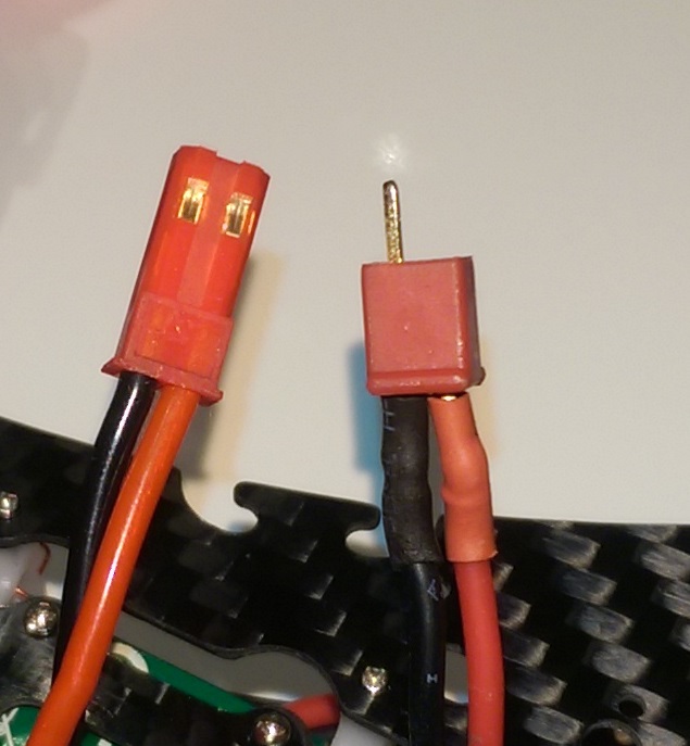

Voila, je t'ai fais une photo, que tu puisses comparer:
Je dirais qu'une fois les deux partie assemblée les MICRO DEAN sont un peux plus compact.
Part contre c'est un peut plus épais. Je penses que sa passe dans le compartiment de la coque d'origine.
