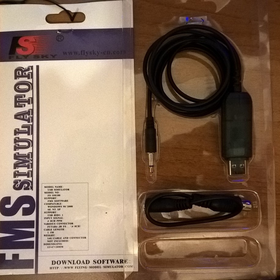

jems69 42 Posté(e) 27 février 2017 bonjour a tous je vous ecrit car comme tous bon debutant j'ai acheter le donge pour connecter ma fsi6 a mon ordi. tous serai parfait si sa marchai mais quand je branche le cable et que je me met sur la demo de fpv freeride elle est pas reconnu. le cable est "fms simulator" model fs sm100 *quelqu'un pourai m'aider et me dire si il faut des driver ou fichier pour la reconnaitre. merci d'avance. Partager ce message Lien à poster Partager sur d’autres sites

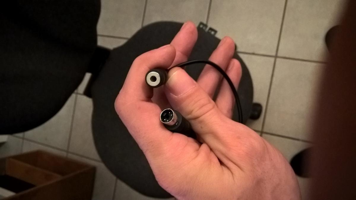

the guitar hero 4 733 Posté(e) 27 février 2017 ça ne fonctionnera pas. il te faut un cable avec d'un coté la prise que tu as derrière ta radio et de l'autre une prise jack 3.5. tu as des cables livrés avec ta radio ? Partager ce message Lien à poster Partager sur d’autres sites
fada34 34 Posté(e) 27 février 2017 ça ne fonctionnera pas. il te faut un cable avec d'un coté la prise que tu as derrière ta radio et de l'autre une prise jack 3.5. tu as des cables livrés avec ta radio ? Pourquoi ca ne fonctionnerai pas ??? Dans la boite de son cable je vois un cable ecolage puis le cable jack vers usb... Sur la prise usb as tu un petit interrupteur multiposition ? Partager ce message Lien à poster Partager sur d’autres sites
jems69 42 Posté(e) 27 février 2017 non pas d'interrupteur et la prise je l'ai j'ai vu une video ou il dise d'activer le mode studen sur la telecommande je l'ai fait mais toujour rien dans le menu controleur de jeu de l'ordi il n'est pas detecter. est ce que sa peu venir du fimware car j'avais fait un reste sur la telecomande au tous debut que je l'ai eu? Partager ce message Lien à poster Partager sur d’autres sites

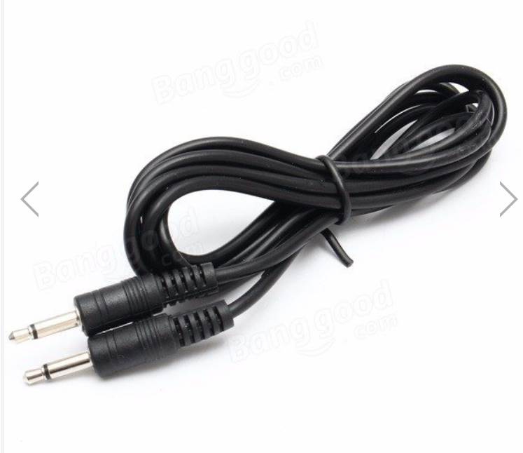

the guitar hero 4 733 Posté(e) 27 février 2017 tu y ajoutes ce câble que tu branches sur la prise micro du pc tu télécharges et installes smartpropoplus et tu paramètres ta radio et tu voles Partager ce message Lien à poster Partager sur d’autres sites
jems69 42 Posté(e) 27 février 2017 ok je dois avoir un double jack qui traine quelque par je vais faire sa des que possible merci Partager ce message Lien à poster Partager sur d’autres sites
jems69 42 Posté(e) 28 février 2017 tu y ajoutes ce câble que tu branches sur la prise micro du pc Capture03.jpg tu télécharges et installes smartpropoplus et tu paramètres ta radio et tu voles bon c'est fait j'ai acheter le cable parametrer la radio et j'ai volé!!! mal mais j'ai volé merci pour les conseils par contre je n'ai que la demo pour l'instant de fpv freerider mais sais normal que je n'arrive pas a gere l'altitude il fait que monter. y a t'il un moyen de regler la sensibiliter des commande? sinon il va falloir s'entrainer car je suis mauvais pour l'instant . a bientôt et bon vol Partager ce message Lien à poster Partager sur d’autres sites

Eric51200 3 162 Posté(e) 28 février 2017 bonjour a tous je vous ecrit car comme tous bon debutant j'ai acheter le donge pour connecter ma fsi6 a mon ordi. tous serai parfait si sa marchai mais quand je branche le cable et que je me met sur la demo de fpv freeride elle est pas reconnu. le cable est "fms simulator" model fs sm100 *quelqu'un pourai m'aider et me dire si il faut des driver ou fichier pour la reconnaitre. merci d'avance.WP_20170227_19_05_39_Pro (2).jpg Pourquoi cela ne fonctionnerai t-il pas ? A partir du moment où tu as une prise écolage et que tu es en PPM, le dongle USB / Jack doit fonctionner. Partager ce message Lien à poster Partager sur d’autres sites

blitz 2 247 Posté(e) 17 mars 2017 Pourquoi cela ne fonctionnerai t-il pas ? A partir du moment où tu as une prise écolage et que tu es en PPM, le dongle USB / Jack doit fonctionner. Car généralement les dongles sont propriétaire et réserver a un logiciel, certain on un interrupteur qui leur permet d'émuler plusieurs protocole et ainsi être compatible avec plusieurs logiciel.... Partager ce message Lien à poster Partager sur d’autres sites
Eric51200 3 162 Posté(e) 17 mars 2017 Oui, ceux dont tu parles existent bien et j'en ai d'ailleurs un mais pour faire fonctionner FPV Freerider un dongle basique fonctionne Partager ce message Lien à poster Partager sur d’autres sites
