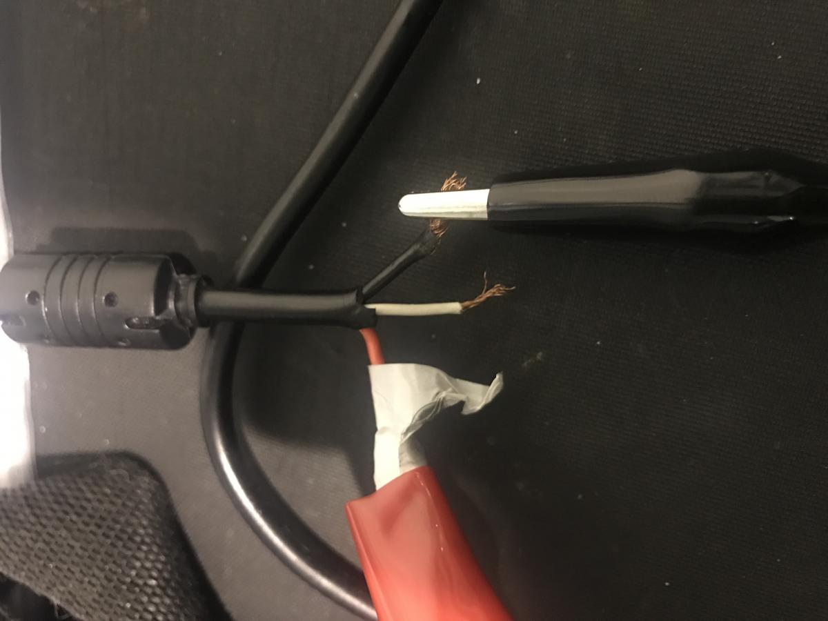

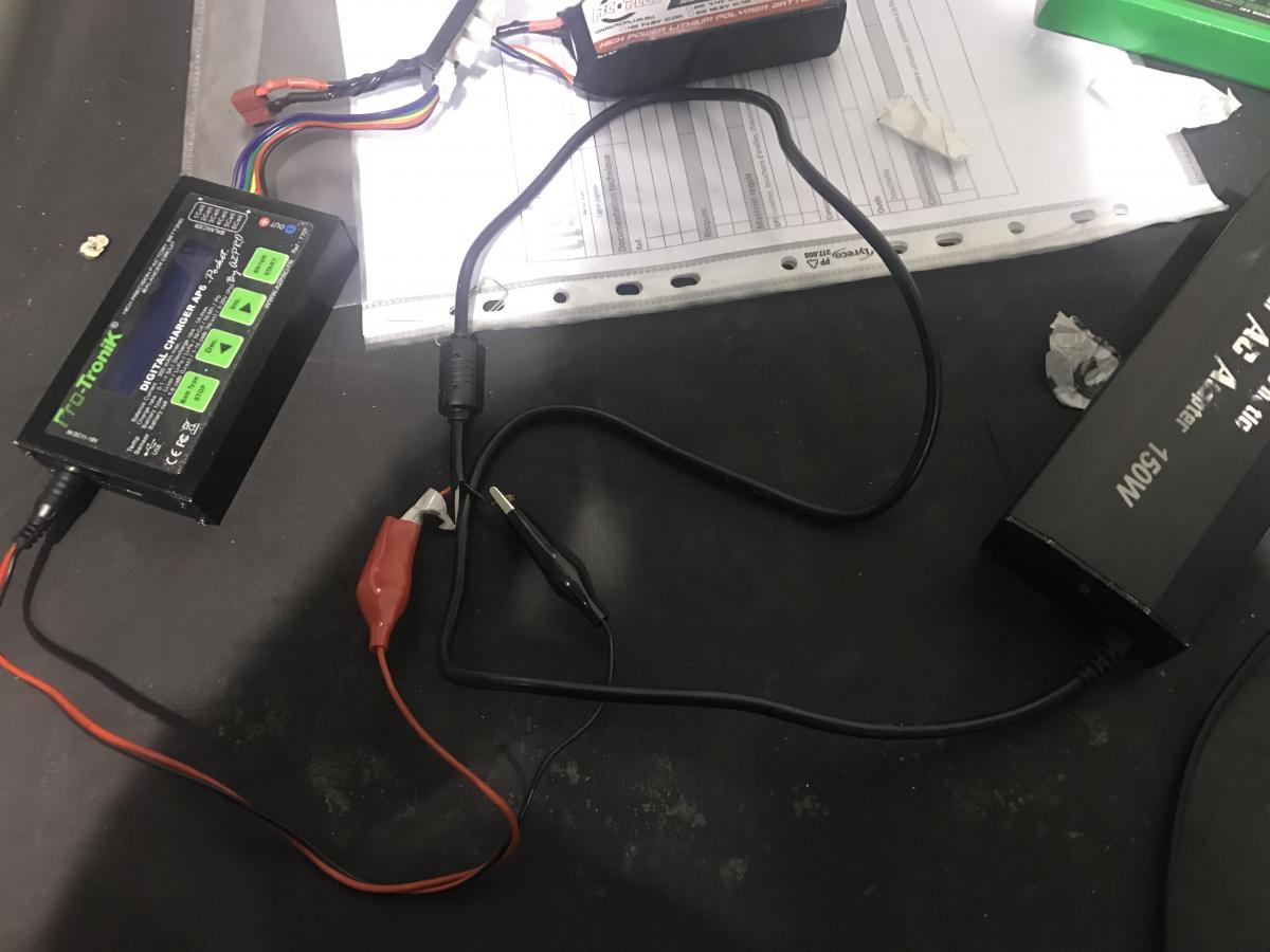

Bonjour j'ai un petit problème j'ai un chargeur pro tronik relie à mon transfo par 2 petites pinces une rouge une noir, je n'y connais rien en électricité et malheureusement dans mon sac un fil a du ce retirer, dans les fils de mon transfo 150w j'ai un noir un blanc et un rouge, quel est le branchement quand je branche le noir noir et rouge rouge lorsque je veux lancer en mode balance il me met un message BREAK connection et lorsque je branche le rouge rouge et noir blanc sur le noir, il fait que de s'allumer et s'éteindre, convois pouviez m aidez

Non c'est automatique il. N'y a rien pour régler mais ou je bloque c'est le branchement les fils ce sont déconnectés dans mon sac je l'ai eu branché et jy connais rien en électricité, jai essayer de rebrancher mais ca ne va pas

Ce sont des alimentations destinées aux ordi(nateurs) portable, elle détectent (via le fil blanc surement) la tension de la batterie à charger et envoi en conséquent... mais dans ton cas, ton chargeur n’étant pas une batterie, il n'y a pas de tension en entrée de chargeur... comment dire à ton chargeur de délivrer du 12v ???
Si cette alimentation a déjà fonctionnée avec ton chargeur alors il ne te reste plus qu'a tester la dernière combinaison de fil : rouge avec rouge et blanc puis noir avec noir... mais attends un autre avis avant :ssv:

Je pense qu'il était brancher comme ca mais quand je branche comme ca le chargeur protronik s'éteind s'allume s'éteind s'allume c'est bisard
Le fait qu'il s'allume et s'éteigne provient probablement d'un mauvais contact au niveau de tes fiches crocodiles ; tu sais souder ?
Oui jy ai pensé je vais tout souder au moins je serai plus embêter, le truc c'est que hier il a beaucoup chauffer alors j était pas confiant
pour vérifier la tension de sortie: en connectant le fil noir sur la borne - (habituellement celle située sur la gauche) de ton testeur lipo et le fil rouge sur la deuxième borne
Il ne veut pas marcher j'ai Bien brancher le fil blanc et le fils noir sur le fils noir et fil rouge fil rouge mais il s'allume s'arrête ... sa me sool je sais pas comment faire
Noir masse commune
Sérieux un multimètre c'est le minimum quand on touche au prise d'alimentation...
Tu peut mettre une photo du boitier si il y a des inscription ?
