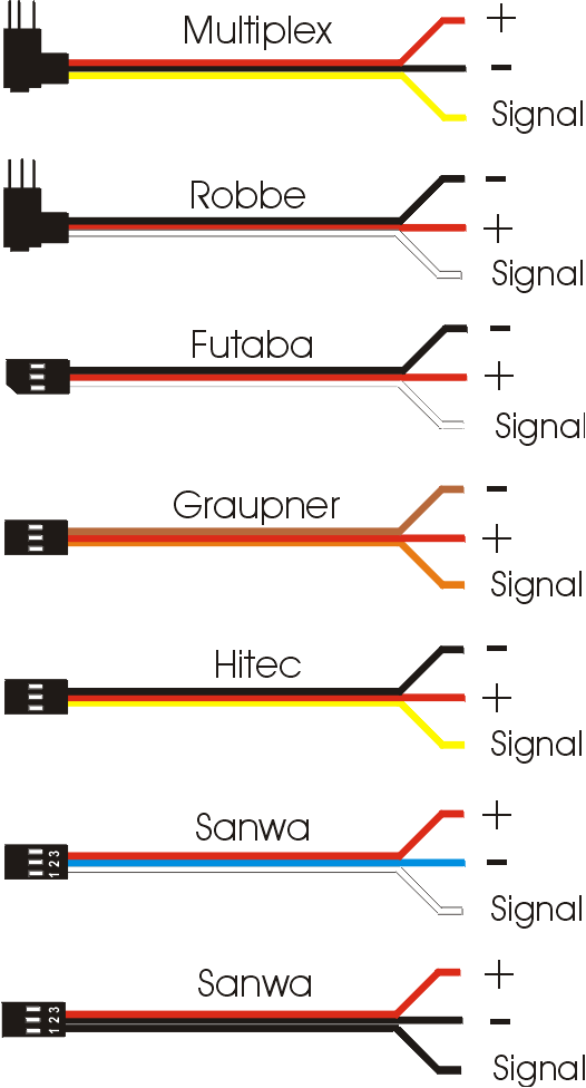

Mazayrac 907 Posté(e) 15 mars 2017 C'est marqué en tout petit sur les récepteurs : Jaune = signal Orange = + Marron =- Spektrum a la même disposition que Graupner. Partager ce message Lien à poster Partager sur d’autres sites
countryman 134 Posté(e) 15 mars 2017 C'est marqué en tout petit sur les récepteurs : Jaune = signal Orange = + Marron =- brochser.gif Spektrum a la même disposition que Graupner. merci guys j'ai réglé le problème Partager ce message Lien à poster Partager sur d’autres sites
