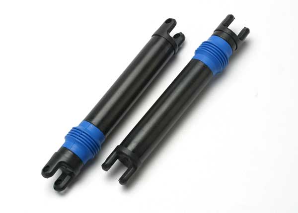

xavdrone 3 934 Posté(e) 11 mars 2017 Bonjour J'ai une pièce en Plastique qui à cassée Je ne trouve pas le nom de la pièce pour en acheter une autre :-( Voici les photos Donc je cherche le nom en français et en anglais (pour pourvoir le trouver sur le site de Traxxas) Faut il acheter cette pièce en acier ou une version renforcée ?? Envoyé de mon iPhone en utilisant Tapatalk Partager ce message Lien à poster Partager sur d’autres sites
the guitar hero 4 733 Posté(e) 11 mars 2017 ce n'est pas un cardan ? Partager ce message Lien à poster Partager sur d’autres sites
Picasso2 2 157 Posté(e) 11 mars 2017 Je dirais un cardan de transmission. Partager ce message Lien à poster Partager sur d’autres sites

Picasso2 2 157 Posté(e) 11 mars 2017 Je pense avoir trouvé chez un revendeur: cardan homocinétique 5451X. 1 xavdrone a réagi à ceci Partager ce message Lien à poster Partager sur d’autres sites

xavdrone 3 934 Posté(e) 11 mars 2017 (modifié) Je pense avoir trouvé chez un revendeur: cardan homocinétique 5451X. Ah oui bien vu, par contre c'est bizarre sur leur site, celui que tu me dit c'est le truc complet : https://traxxas.com/products/parts/5451X Mais c'est peut être aussi le 5450 (car j'ai pas besoin du truc complet) https://traxxas.com/products/parts/5450 Maintenant reste à savoir si il existe des cardans renforcés ou pas ? COMMENT JE L'AIS CASSE ? Je ne suis pas sur, j'ai décollé sur un tas de copeaux de bois à peut être 1m/1,5m de haut pour atterrir sur l'herbe puis tourner et me prendre un tout petit arbuste et monter dessus mettant la roue de travers du coup est-ce le saut ou le fait d'avoir les roues braquées pour le petit arbuste ? Même en regardant la vidéo au ralenti je ne sais pas Modifié 11 mars 2017 par xavdrone rajout de la photo Partager ce message Lien à poster Partager sur d’autres sites
Picasso2 2 157 Posté(e) 11 mars 2017 Le 5450 ressemble bien à ta pièce cassée. Par contre, tu risques de te faire chier a replacer le croisillon. De plus, ton soufflet est endommagé. Partager ce message Lien à poster Partager sur d’autres sites

Franck06 15 Posté(e) 11 mars 2017 Bonsoirs, Maintenant reste à savoir si il existe des cardans renforcés ou pas ? COMMENT JE L'AIS CASSE ? Je ne suis pas sur, j'ai décollé sur un tas de copeaux de bois à peut être 1m/1,5m de haut pour atterrir sur l'herbe puis tourner et me prendre un tout petit arbuste et monter dessus mettant la roue de travers du coup est-ce le saut ou le fait d'avoir les roues braquées pour le petit arbuste ? Même en regardant la vidéo au ralenti je ne sais pas -oui, c'est même assez bien répandu les cardans renforcée en acier, il y a plusieurs marques, plus ou moins fiable. Les meilleurs marques de cardan en acier, pour e-revo, c'est ''ball-x'', ''MIP'' et traxxas. Les autres, faut éviter. Après, c'est pas donner. Ça monte à +120 balles pour certaines marque. -Les cardans, ça pète quand il y a trop de puissance sur une surface trop agrippante et avec l'usure aussi. Ce qui pète lors d'un choc violent, c'est plutôt les triangles et les étriers . En tout cas, bon courage pour les changer. Pour fixer le cardan sur la bille, c'est bien chian*... Partager ce message Lien à poster Partager sur d’autres sites
