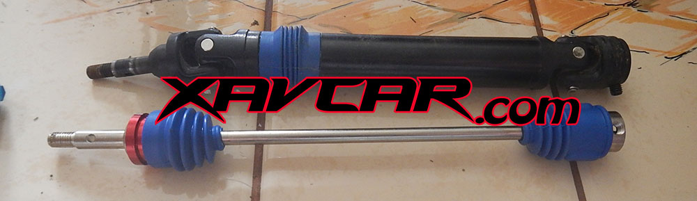

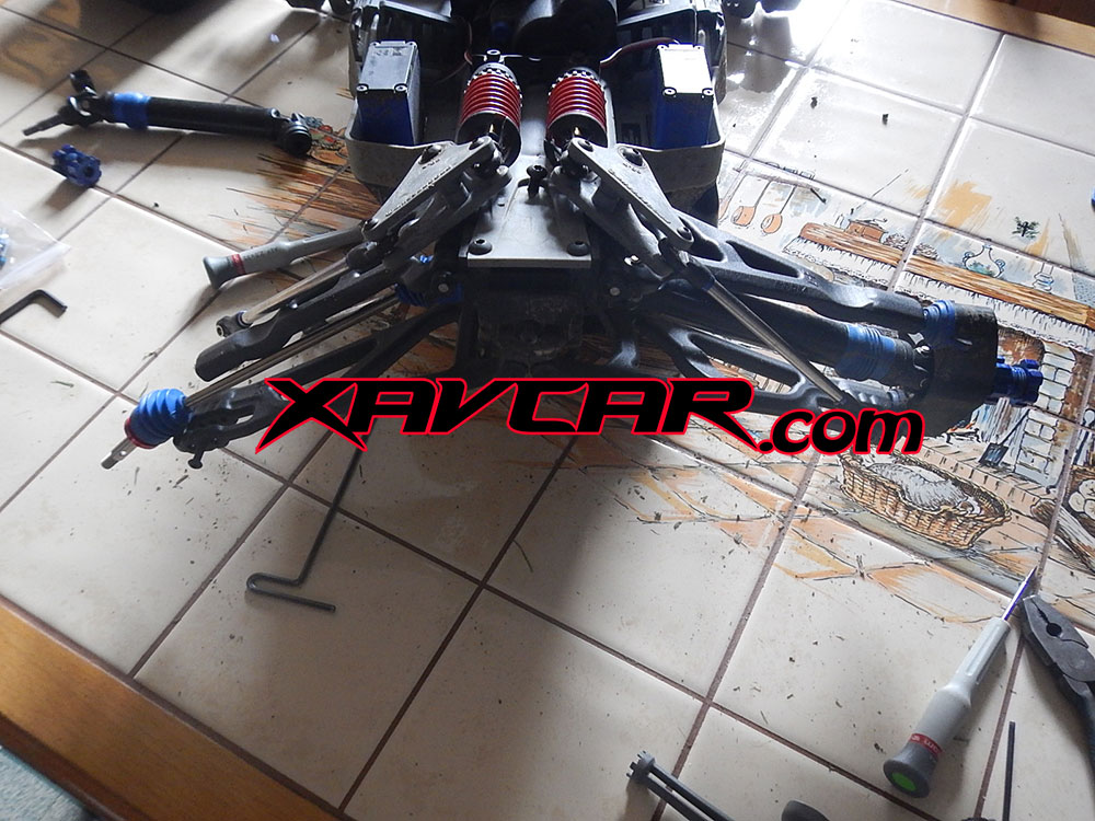

xavdrone 3 934 Posté(e) 2 avril 2017 Pour information la suite du débat pour renforcer certaines pièces du Erevo à été scindé et mis sur cette page C'est quand même pas super clair leurs trucs, les cardans Traxxas (ref 5451R) on dirait qu'il faut rajouter ce truc (Drive Cup) : Ref : 5153R https://traxxas.com/products/parts/5153R Photo 5153R.jpg Mais ils indiquent également qu'il faut changer les bras de suspensions à l'arrière Réf : 5333R https://traxxas.com/products/parts/5333R 5333R.jpg Faut être mécaniciens automobile pour comprendre ce qu'on doit acheter Alors je confirme que : pas besoin du "drive cup" (réf : 5153R) pour pouvoir remplacer les demi cardans d'origine (réf : 5451X) par ceux en acier (réf : 5451R). j'ai fait toutes les photos ça fera l'objet d'un article Partager ce message Lien à poster Partager sur d’autres sites
