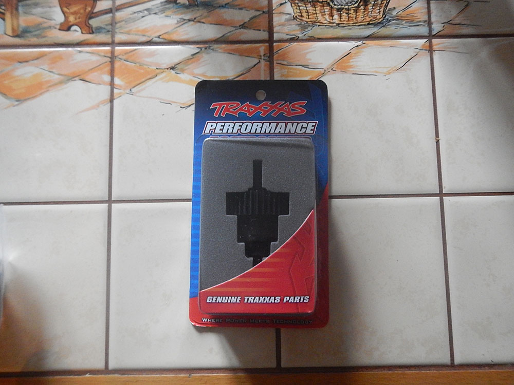

Pour le kit de différentiel central Traxxas réf 5614, je ne sais pas pourquoi je l'ais acheté, je vais quand même vérifier si il est renforcé par rapport à celui qui est déjà en place

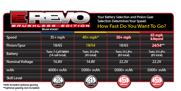

Oui mais il y a 2 types de 4S pour cette voiture :
  • batteries Nimh
  • batteries Lipo
Et y a un des pignons qui semble ne pas être le même selon le cas (Nimh c'est pignons 18/65 alors qu'avec Lipo c'est 18/54)

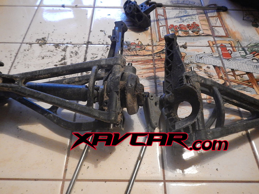

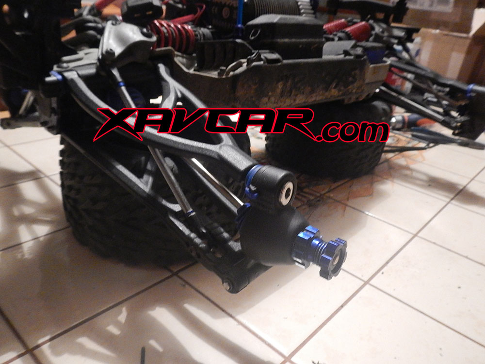

Tout est compatible mais pas en même temps  :D
RPM KIT CONVERSION ARRIERE TRUE-TRACK NOIR 80562
=> c'est bon c'est compatible par contre comme ils ne mettent pas de schémas de montage au début tu tes poses des questions car lorsque tu l'utilises tu n'as plus besoin des 2 biellettes de directions (juste d'une seule)
model d'origine (2 biellettes)
model R¨M (1 biellette utilisée seulement donc en plus du renforcement il y a un gain de poids)

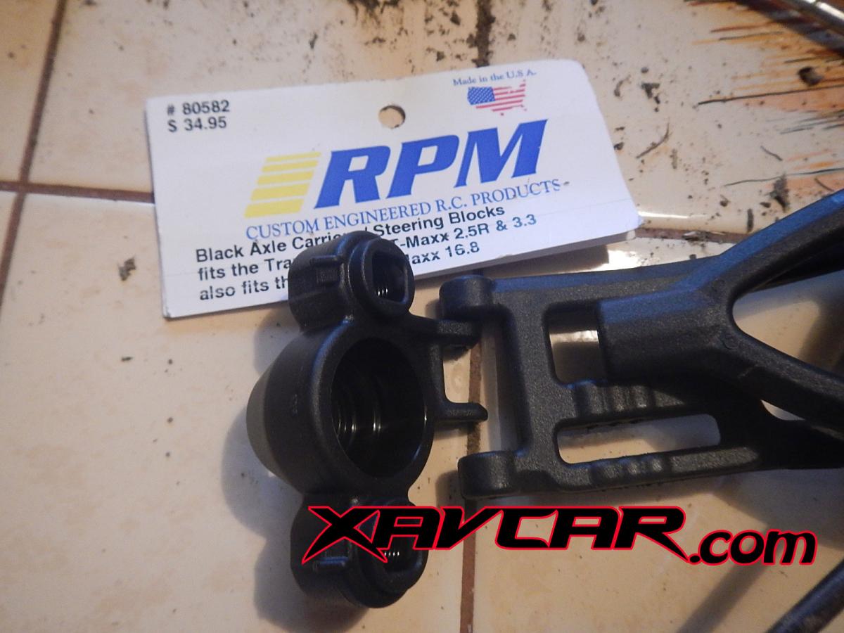

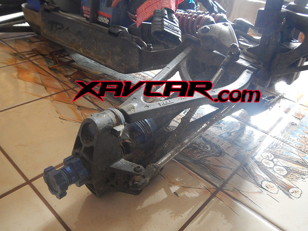

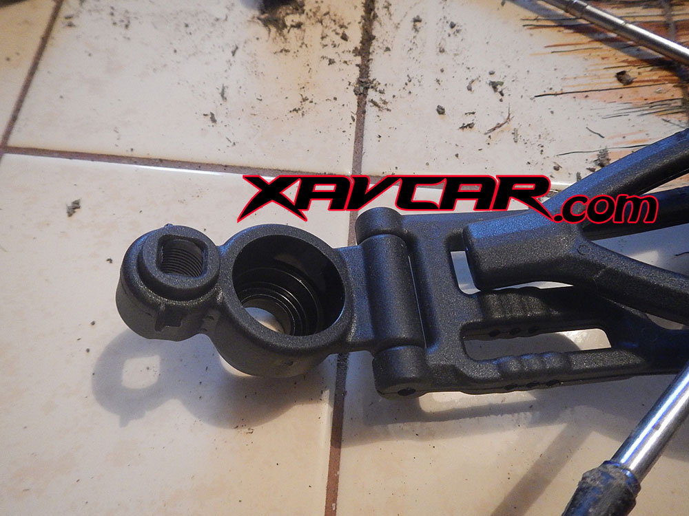

RPM FUSEE OVERSIZE NOIR 80582
Cette option est uniquement pour renforcer la fusée (c'est au bout des bras de suspension),  mais ça ne sert à rien si on prends le kit complet comme cité au-dessus car fourni dans le kit.

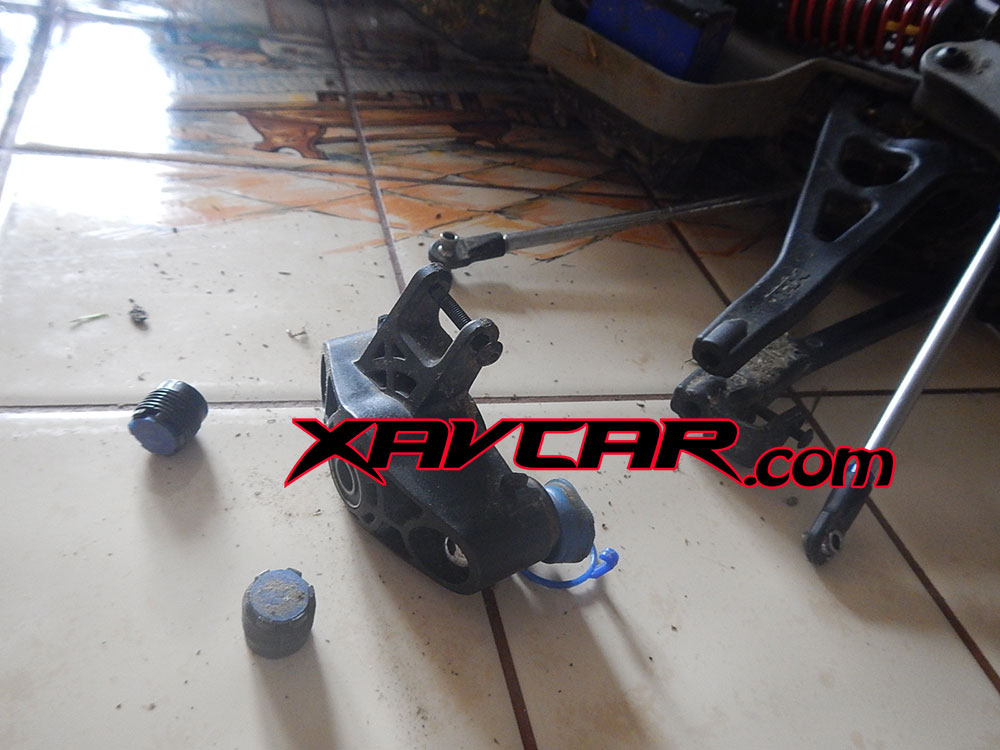

Voici une photo du kit
et comme vous le voyez sur la photo ci-dessous il n'est pas de la même taille que les bras du kit de renforcement
Voici la fusée livrée avec le kit
Cette option est juste pour remplacée celle d'origine (photo ci-dessous)
Bien sure il y aura un article avec les photos détaillées par la suite...
Autre point cette voiture n'est pas censée être pour un débutant comme (totalement novice quand je l'ais commandée) d'où la casse, mais en même temps si je ne cherchais pas à comprendre je dirais que c'est la daube alors qu'en fait c'est le pilote qui est le coupable et plus la machine est puissante et plus tu vas casser facilement.
68 et 54 = la couronne. Je te conseil de mettre une 54, comme ça, t'aura plus de vitesse et une accélération ''assoupit'', bénéfique pour les cardans.

:icon_sign_bouletdujour:
Juste, fait gaffe au pas de vis. C'est un peu fragile. Si c'est mort = plus possible dévisser donc de démonter.
oui j'ai vu ça  :(
Voici une petite vidéo qui montre les "upgrade RPM"
Du coup je m’aperçois que j'aurais du acheter les pièces RPM en bleu pour différencier

Xavier , tu as remonté le différentiel arrière a l' envers . Malheureusement sur l' E-revo il n' y a pas de détrompeur et en plus il est difficile d' accès. Penses a faire des test en cours de remontage pour versifié que tous se passe bien.
Surtout quand tu recalibre le contrô ou que tu modifies l' électronique. Dans le mème esprit que les multirotor ou l' on retire les hélices , sur les voitures il faut retiré les roues. Un E-revo Brushless qui démarre a fond éclate net les pneus avec les risque de blessures que cela implique.
De mémoire mon E-revo il y a deux n' était pas équipé d' un différentiel centrale et si tu a bien un E-Revo Brushless modèle "56086-4" il n' y en a pas non plus sur ta voiture. Comme je n' ai pas de solution au fait que les roulements du pignon d' entrainement du différentiel arrière soient sous dimensionné , ce qui entraine la casse de ce dernier . La seule solution qui pourrait fonctionné pour limité la casse c' est le différentiel centrale que tu viens d' acheté. ( voir les explication dans le tuto sur les différentiel)
Ce différentiel centrale se monte dans la boite de vitesse (le therme boite relais serait plus adapté) en lieu et place de ces pièces.

@Franck06 : Xav a bien fait de monté les triangles RPM car c' était au programme de ses prochaines casses. Là au loin il évitera l' étape déception et perte de temps avec la réparation et l' attente des pièces en commande. Les RPM sont indestructible . :)
Justement j'ai un pote qui à démonté le sien aujourd'hui (pas un Traxxas) et à eu le même souci et m'a dit "oops différentiel à l'envers"
C'est le seul truc que j'ai hésité au remontage car lorsque je l'ais retiré je me suis dit "mince j'ai pas fais attention du sens et il est pareil des 2 côtés"
J'ai fait pleins de photos pour faire des articles.

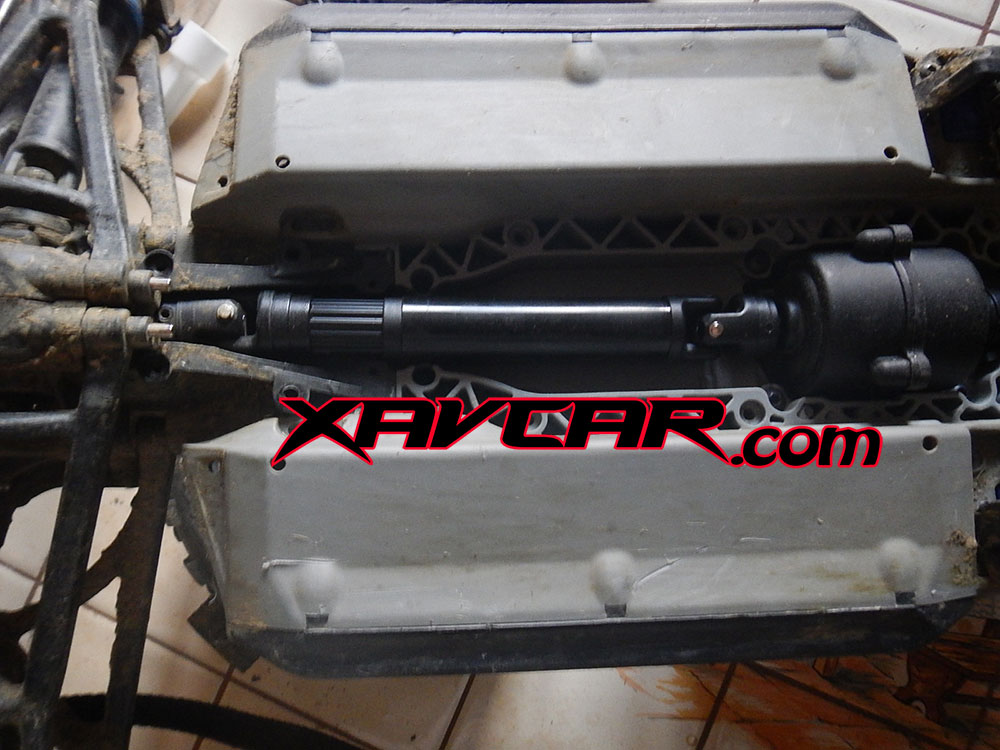

C'est peut être un problème de termes techniques, voici des photos de ce que j'ai
Ce que j'appel le différentiel central

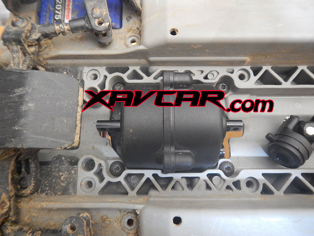

le voici isolé
et une fois ouvert
et le différentiel arrière (qui est situé au niveau des bras des roues arrières)
Du coup j'ai pas mis ça car c'est pas en panne et c'est le même que d'origine non ?
Salut
La pièce sur la dernière photo c' est bien la référence 5614 ? si oui c' est un différentiel centrale qui se monte a la place de cette couronne qui n' est qu' une simple couronne.
Ce différentiel centrale enverra une partie de la puissance du moteur sur les roues avant ou arrière de la voiture si les autres sont bloqué brutalement comme lors d' une mauvaise réception de saut. ce qui limitera la fréquence des casse des différentiel avant et arrière.
Il va aussi amélioré la répartition de la puissance au sol et la voiture accélérera plus rapidement.
Bon alors je confirme qu'une fois ces pièces changées c'est vraiment renforcé car là j'ais pas mal roulé, j'ai fait des sauts un peu en mode sauvage, j'ai même eu un gros cailloux de coincer dans la jante sans que ça ne casse de cardan !! (roue bloquée et jante complètement déformée tellement ça à forcé : visible ici)
Modifié par xavdrone
Salut
C' est bon çà :D
Et si en plus tu ne casses plus de couronnes de diff je vais regretté mon E-revo car c' est quand mème très sympa a piloté.
