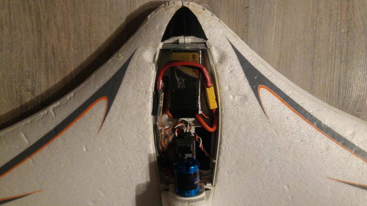

- aile volante XENO
- Motorisation Kit tuning avec 1 moteur Brushless Himax C 2816-1220KV, 1 variateur MULTIcont BL-30A S-BEC et 2 pales repliables 9" x 6".
- 2 Servos TOPModeL MS2810MG
- 1 récepteur Spektrum AR636A avec AS3X et système SAFE SELECT

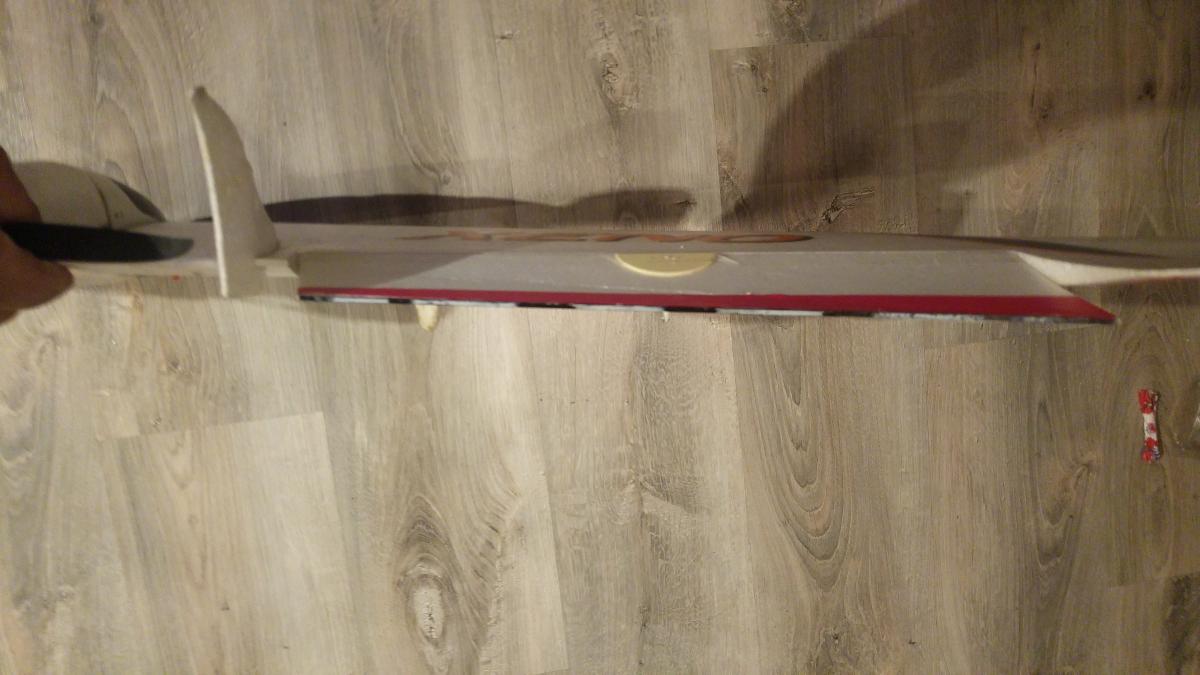

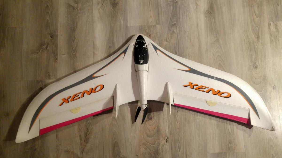

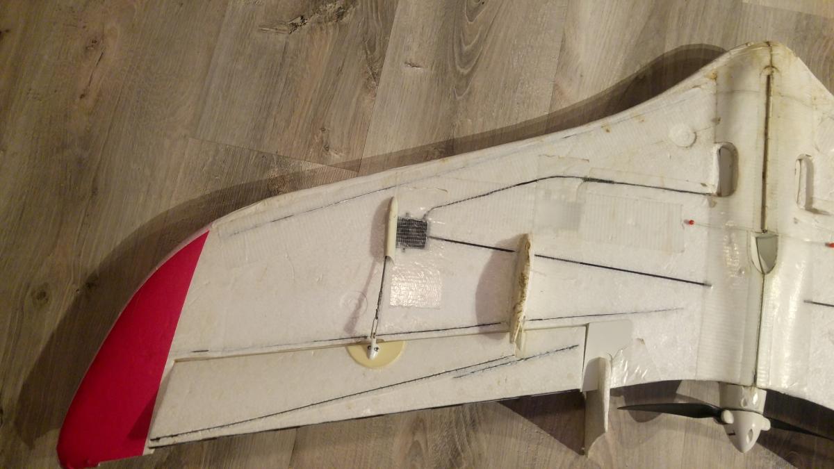

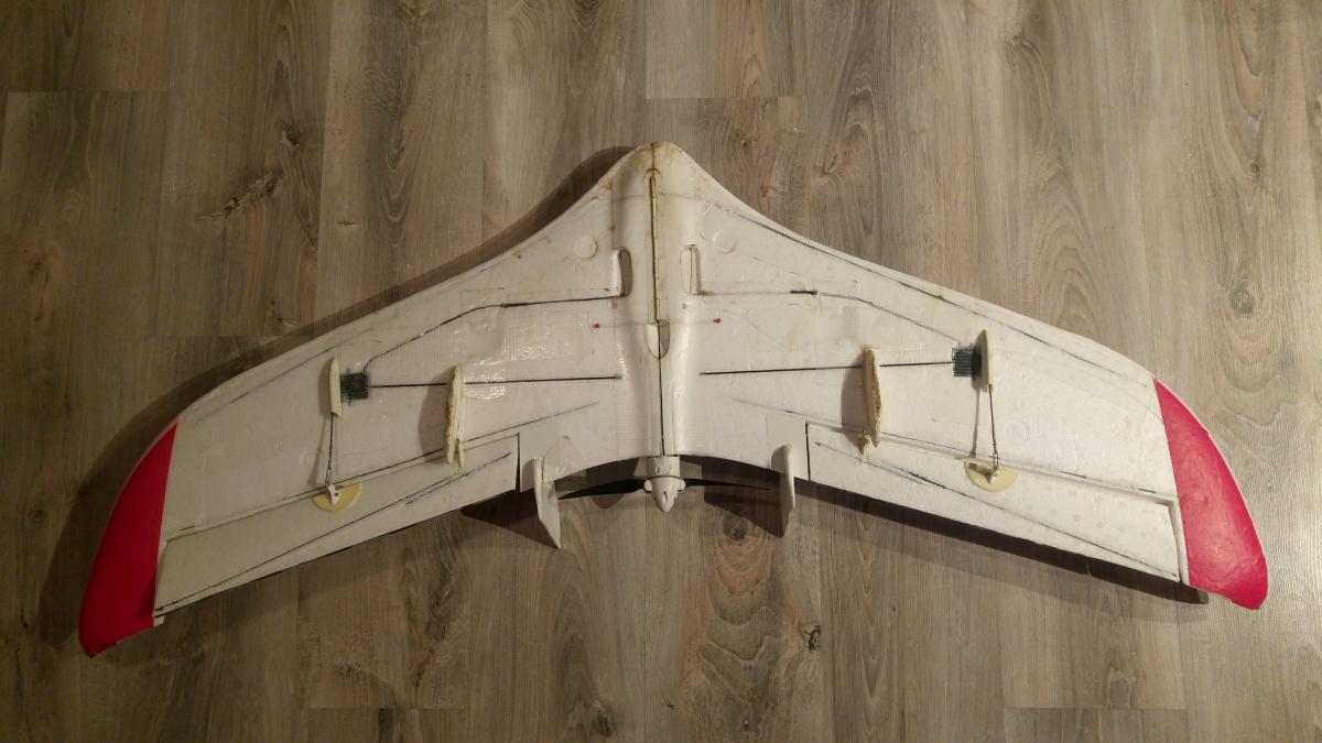

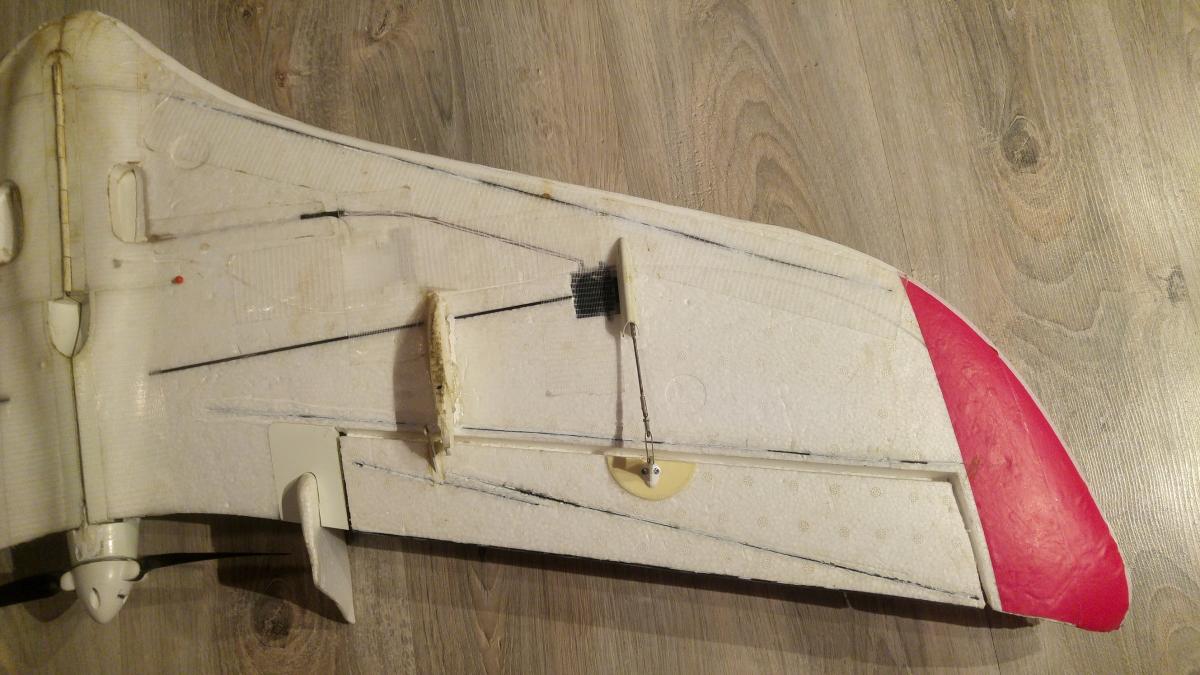

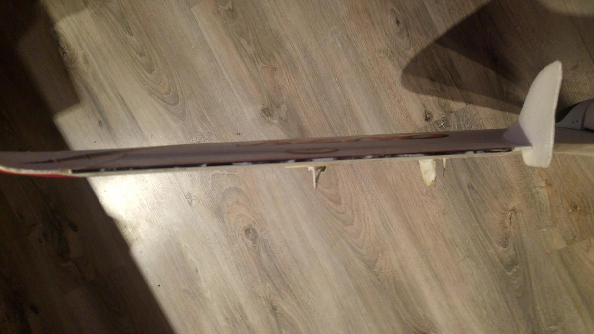

- Renfort de carbone ici et là (voir photos 2; 3; 4; 5; 6)
- Lipo TATTU 3S 1550MHa (x3)
Donc, voici mon problème, quand je vole à vitesse modéré (60% des gaz), tout va très bien, par contre dés que je pousse les gaz à fond, les ailerons de la XENO se mettent à flutter, ce qui fait vibrer l'aile.

A savoir 2: Je n'arrive pas trouvé le CG avec une LIPO TATTU 3S 1550MHA (voir photos 7).

On m'a dit qu'il faut renforcer l'aile aux niveaux des ailerons et des demi-ailes, résultat, même problème, que la fixation des guignols sur les ailerons étaient décentrés, je les ai centré, résultat, même résultat.

Tu n'as pas de jeu au niveau de la fixation chape/guignol (trou trop grand ?) si oui, tu combles le trou avec du joint silicone, tu perces avec une épingle lorsque c'est sec et tu refixes la chape, il n'y aura plus de jeu, tes commandes seront plus précises et peut-être tes commandes ne fluteront plus ?

En séparant la demi-aile du châssis central (pour la recoler), je me suis rendu compte que ce dernier était cassé à plusieurs endroit en tout petit morceaux.
Donc, il me reste plus qu'à commander un nouveau châssis et tout recoller à l'époxy ou à la Zacky Elapor...

Par contre, j'ai toujours le même problème de centrage, étant donné que, quand je pose l'aile à plat sur une surface plane, la partie centrale en plastique dur n'est pas à plat, mais plutôt incliné vers l'avant (donc l’arrière est plus haut que l’avant).
A votre avis, est-ce que cela peut faire remonter l'aile rapidement vers le haut comme un centrage trop avant ( je crois... :) ).
