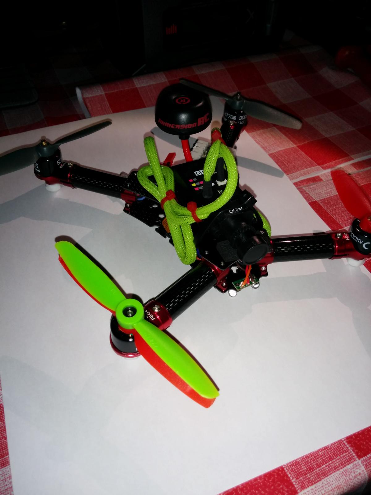

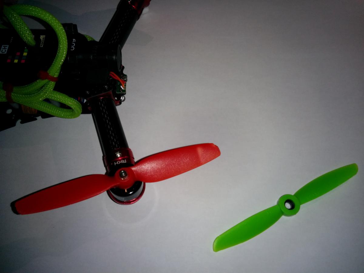

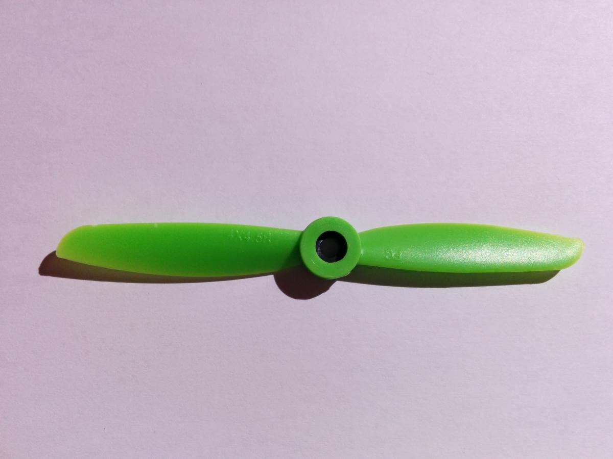

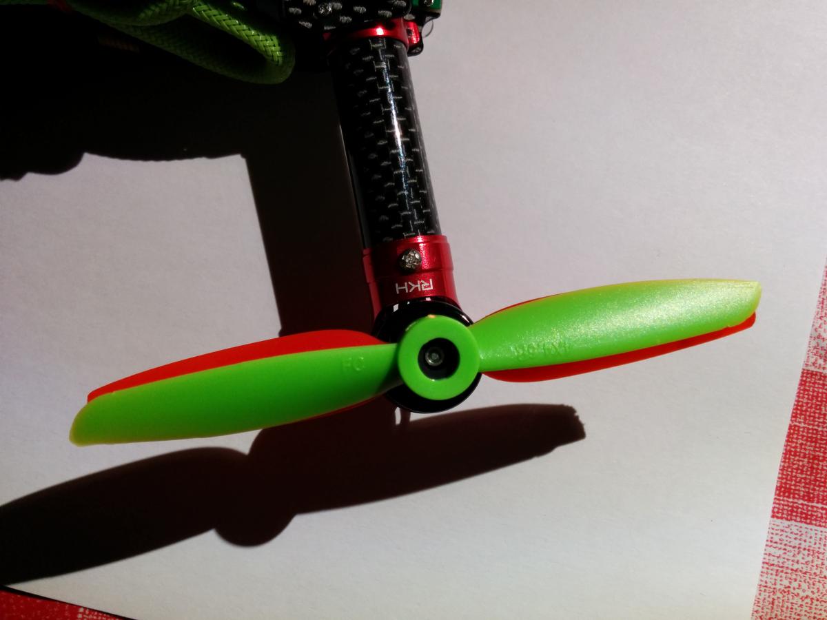

Omega 2 Posté(e) 22 décembre 2014 (modifié) Bonjour les amis espace amélioration de son 200QX sujet sur les hélices très important car une bonne hélice vous donneras un maximum de rendement, a savoir que les hélices pour un multi ou autre vous apporterons de multiples résultats de vol voici des photos pour vous rendre compte !! l'hélice verte provient du TBS Gemini je n'ai pas encore fait de teste car j'ai commander un pack mais pas dispo on peut voir une taille identique au hélices du 200qx mais avec un profil différent j'attend vos idées les amis Modifié 22 décembre 2014 par Omega Ajout de bonjour Partager ce message Lien à poster Partager sur d’autres sites

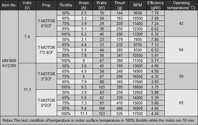

blitz 2 248 Posté(e) 22 décembre 2014 "a savoir également que si on augmente la taille d'une hélice on augmente également la lipo donc si vous souhaiter voler en 5x3 logiquement je pense passé en 3s" C'est pas l'inverse ? Partager ce message Lien à poster Partager sur d’autres sites
Omega 2 Posté(e) 22 décembre 2014 (modifié) a vérifier !! je reviendrais sur ce sujet lipo après avoir contacté un amis très calé sur le sujet Modifié 22 décembre 2014 par Omega Partager ce message Lien à poster Partager sur d’autres sites
PsycoPatt 404 Posté(e) 23 décembre 2014 Mettre de plus grande hélice ca tire plus de jus, donc le temps de vol diminue et le comportement du multi va changer. je ne suis pas sur que le 200 QX supporte les batterie 3s. vérifie bien les spec des moteur et des esc. Sur le 3s les moteur du 200QX vont virer plus 33000 tour/min et en plus avec des helice 5x3....si tu l'essaye, j'aimerais que tu film, Partager ce message Lien à poster Partager sur d’autres sites
blitz 2 248 Posté(e) 23 décembre 2014 "Sur le 3s les moteur du 200QX vont virer plus 33000 tour/min" 37800 avec la batterie charger a 100% (J'espère que les aiment sont bien coller) Les ESC encaisse 30v : N/P/30 V-30 V 6.5 A/-6 A 2W S0-8, source : http://www.faq-drone.com/topic/1437-rkh-200qx-fpv-pièces-3d-maison/page-4 Le reste par contre......... Partager ce message Lien à poster Partager sur d’autres sites
