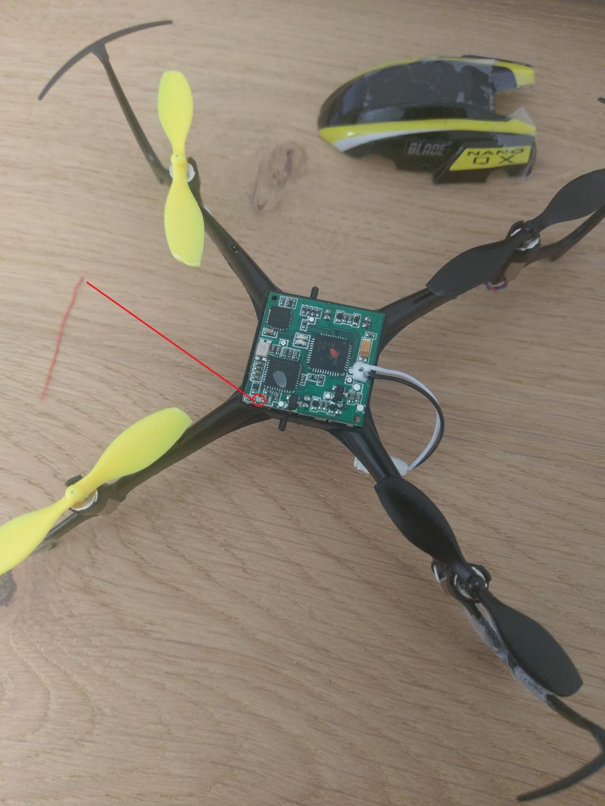

JsM 0 Posté(e) 10 avril 2017 Bonjour, J'ai parcouru plusieurs sites pour trouver des conseils de réparation de l'antenne d'un Nano QX et je n'ai rien trouvé de probant L'antenne est coupée au niveau du PCB, heureusement je l'ai retrouvée dans la bulle. Je constate que le fil ne fait pas partie des pièces de rechange et je n'ai pas non plus trouvé d'infos sur le circuit pour la resouder. Après plusieurs recherches à travers des photos je pense avoir trouvé le point de connexion : Quelqu'un a-t-il déjà eu le même problème ? Comment avez-vous réparé ? Merci pour vos conseils. JsM PS: le Nano fonctionne quand même sans l'antenne mais la portée est plus courte et j'ai parfois l'impression que certaines commandes sont moins fiables. Partager ce message Lien à poster Partager sur d’autres sites
quadcopterman 146 Posté(e) 10 avril 2017 Salut Essaye de souder ton fil là ou tu penses qu'il était connecté. Partager ce message Lien à poster Partager sur d’autres sites
Eric51200 3 162 Posté(e) 10 avril 2017 Moi, j'ai trouvé cette photo 2 xavdrone et JsM ont réagi à ceci Partager ce message Lien à poster Partager sur d’autres sites
JsM 0 Posté(e) 10 avril 2017 Merci ! Je sais ce qu'il me reste à faire... Partager ce message Lien à poster Partager sur d’autres sites

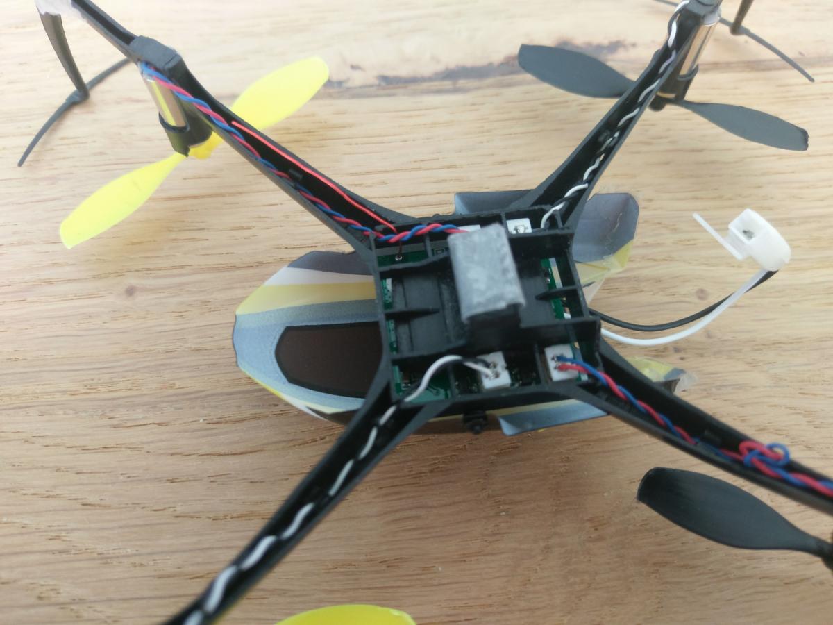

blitz 2 248 Posté(e) 10 avril 2017 Attention que le fil est protéger par un vernis isolant... Partager ce message Lien à poster Partager sur d’autres sites
JsM 0 Posté(e) 11 avril 2017 Vernis gratté et reste de fil retiré du PCB (j'ai galéré), l'antenne est à nouveau opérationnelle ! Du coup, je l'ai repositionnée sur le dessous du PCB. Non seulement parce que c'est plus simple à souder mais également pour éviter qu'elle soit à nouveau coupée... Merci pour vos conseils Partager ce message Lien à poster Partager sur d’autres sites
