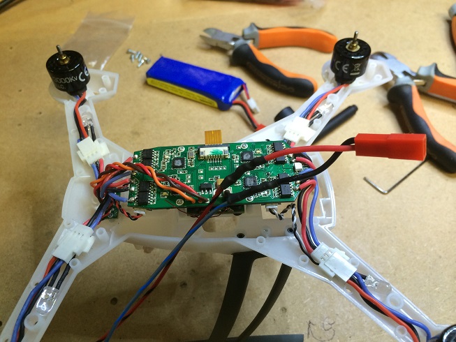

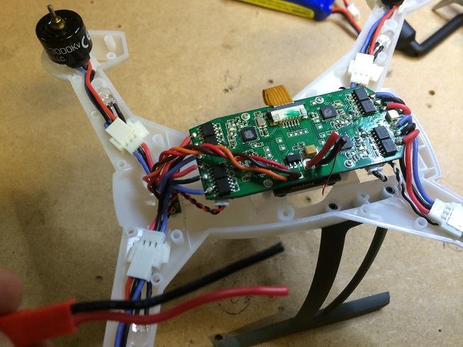

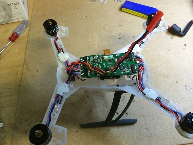

goupil 0 Posté(e) 6 février 2015 Bonsoir tout le monde, J'ai moi aussi eu envie d'équiper mon blade d'un équipement FVP. Voici quelques photos ... Partager ce message Lien à poster Partager sur d’autres sites
goupil 0 Posté(e) 6 février 2015 Voilà, avec un petit module TRAKO POWER 3,3 Volts à découpage (95% de rendement) en direct sur l'alimentation du Blade. Marc Partager ce message Lien à poster Partager sur d’autres sites
goupil 0 Posté(e) 6 février 2015 Et pour ceux qui sont intéressés par l'alimentation du système, voici une photo du module d'alimentation à quelques Euros Bonne soirée ;-) Partager ce message Lien à poster Partager sur d’autres sites
tykern 17 Posté(e) 6 février 2015 hello Goupil... pour les non spécialistes, peux tu expliciter tes photos et le pourquoi du comment? thanks a lot! Partager ce message Lien à poster Partager sur d’autres sites
goupil 0 Posté(e) 6 février 2015 Mon objectif était de ne pas ajouter une batterie supplémentaire, de ne pas trop "amputer" l'autonomie du Blade, et d'intégrer la caméra dans le fuselage. J'ai donc démonté la carrosserie, coupé les fils d'alimentation de la batterie pour brancher en parrallèle un module d'alimentation à 3,3 volts pour l'émeteur et la caméra. TRAKO POWER fabrique ce type de composants commercialisé à quelques Euros. Comlme celà, avec la batterie 2S à environ 7 volts, j'alimente le système FPV en 3,3 volts (tension proche de celle d'une Lipo 1S comme précaunisé). Et comme tout est très petit et ne chauffe pas (c'est l'histoire du rendement à 95%), ça se loge sans problème dans le fuselage. Le module caméra/émeteur est celui présenté en début de post. Une fois monté (avec un peu de colle à chaud), un petit coup de peinture et c'est fini. Marc Partager ce message Lien à poster Partager sur d’autres sites
