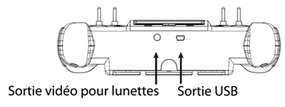

a) Il faut utiliser la sortie vidéo pour les lunettes sur le dessous de la radiocommande pro H906A et sur le côté gauche pour la radiocommande standard H901A (jack 2,5mm)

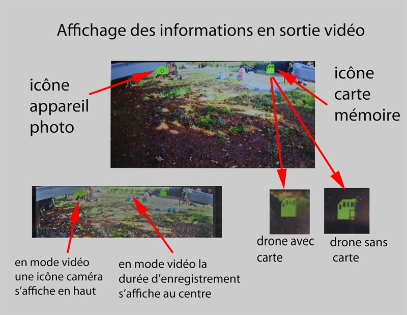

  • Sur ce retour vidéo (du drone) vous avez également affiché les symboles photo/caméra et le symbole de la carte SD quand vous enclenchez la vidéo le temps de prise de vue s'affiche au centre. Si votre carte mini SD est absente un ! s'affiche en bas à droite du symbole de la carte SD (vert sur fond vert pas très visible).

Sur la standard je pense que c'est comme la pro
 Voici un tableau fait pour la pro
Note: le retour vidéo n'est pas terrible en qualité.
Il n'y a aucune autre information (vitesse, altitude,GPS, H,  etc)
