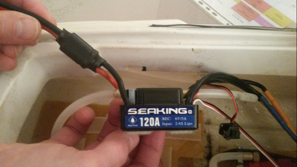

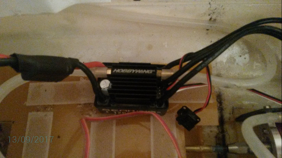

Adrien180 0 Posté(e) 14 septembre 2017 Bonjour à tous, Je possède un florida 26 que j'ai refait avec desormais un moteur/variateur Bruchless. Seulement j'ai un problème avec ce dernier.Après avoir vidé un accu une pièce ,autour des fils qui sont reliées au variateur ( voir photos), était brûlante et après je l'ai remis à l'eau et à partir d'une certaine vitesse mon bateau s’arrêtait et la diode rouge de mon variateur clignoter et cette pièce ( fusible ?) était encore une fois brûlante mais pas le variateur en lui-même. Mon variateur est un hobbywing seaking 120 A qui peut aller jusqu'à 6S ( j'utilise du 3S 20C 5000MAH). Les photos sont jointes. LA pièce dont je parle est noire à gauche dans la première photo. Quelle est cette pièce et comment remédier à ce problème ? Merci d'avance pour vos réponses, A180 Partager ce message Lien à poster Partager sur d’autres sites
bruno90 249 Posté(e) 15 septembre 2017 Bonjour , la pièce dont tu parles est un condensateur , si celui ci est très chaud voir brûlant ce n'est pas bon signe , vérifie si il n'est pas gonflé . Ton variateur se coupe car il se met en sécurité , je pense qu'il faut que tu changes ton variateur Partager ce message Lien à poster Partager sur d’autres sites

mitch69 133 Posté(e) 15 septembre 2017 Salut Je confirme les dire de Bruno c est un ou des condo Il ne doivent pas chauffer leurs rôle est de limiter les pic de tension sur les accus Si ca chauffe c est que du courant s en vas ,donc tu manque de jus et ton esc passe en cutoff Si ton esc est encore garantie direction sav sinon tu vérifie dans un premier temps les soudures des condo Et leurs aspect ,sinon tu peut faire un essais sans il n y a pas de risque si ton moteur consomme moins de 100 ampère Sinon fait un essais à allure modérer et vérifie la chauffe moteur car si ton hélice n est pas adapté Trop de conso>Chauffe moteur> Condo qui claque>accus qui flambe Les condo de rechange se trouve facilement Bon courage Partager ce message Lien à poster Partager sur d’autres sites

blitz 2 248 Posté(e) 16 septembre 2017 Alors, si tu a tourner comme ça sans problème avant, en 1er retire la gaine thermo et regarde l'état du/des condo, et remplace le/les ça ne coute pas chère du tout, enfin sauf si tu les prend en mag de modélisme.... Ps si il y en a plusieurs tu peut les remplacer par un seul, de capacité et tension équivalent bien sur.... Partager ce message Lien à poster Partager sur d’autres sites
Adrien180 0 Posté(e) 17 septembre 2017 OK Comment savoir quel condensateurs acheté ? J'ai regarder les condensateurs et il n'y a rien de suspect pourtant. Partager ce message Lien à poster Partager sur d’autres sites
blitz 2 248 Posté(e) 17 septembre 2017 La tension et la capacité sont écrie dessue.... Partager ce message Lien à poster Partager sur d’autres sites
Adrien180 0 Posté(e) 17 septembre 2017 pas moi Partager ce message Lien à poster Partager sur d’autres sites
blitz 2 248 Posté(e) 17 septembre 2017 Tu a une photo sans la gaine thermo ? Partager ce message Lien à poster Partager sur d’autres sites
