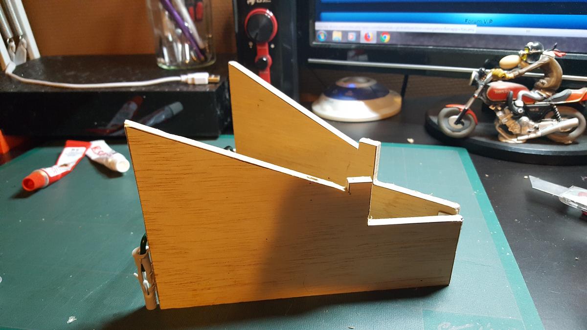

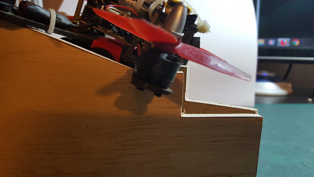

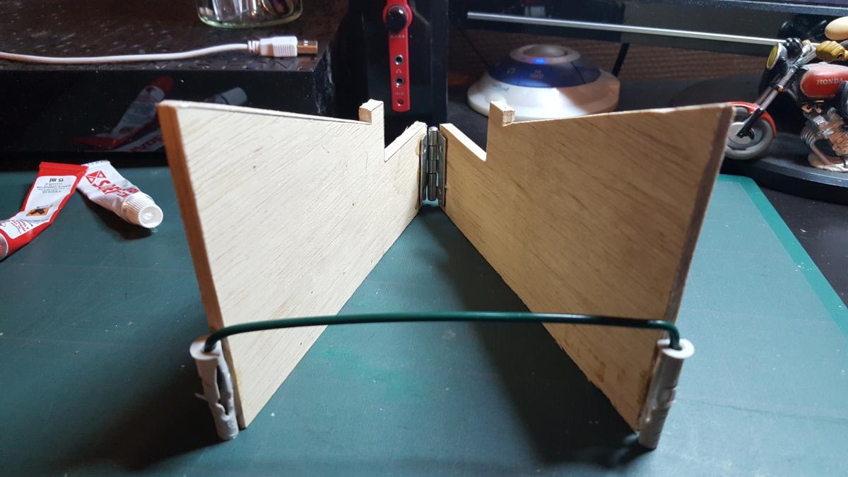

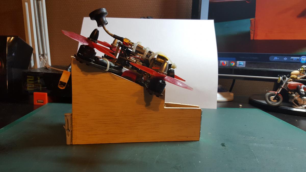

voila, comme il fait froid, je' m'occupe , je viens de faire un stand de décollage pour le racer. C'est vrai que de toujours chercher  l' équilibre sur la batterie pour le faire décoller correctement est assez casse pieds alors là, plus de soucis . :manette:
matériel : une petite charnière, du contre plaqué, 2 chevilles et un morceau de fil à linge (fil de fer gainé plastique), que de la récup quoi

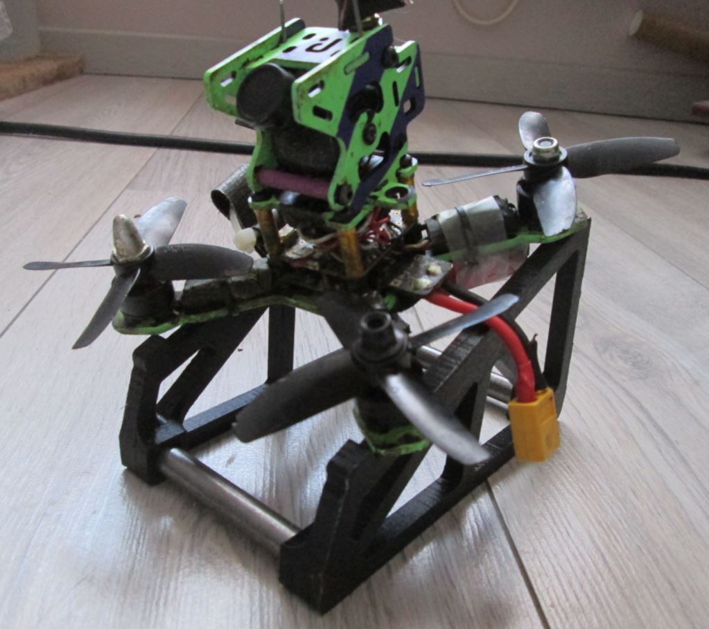

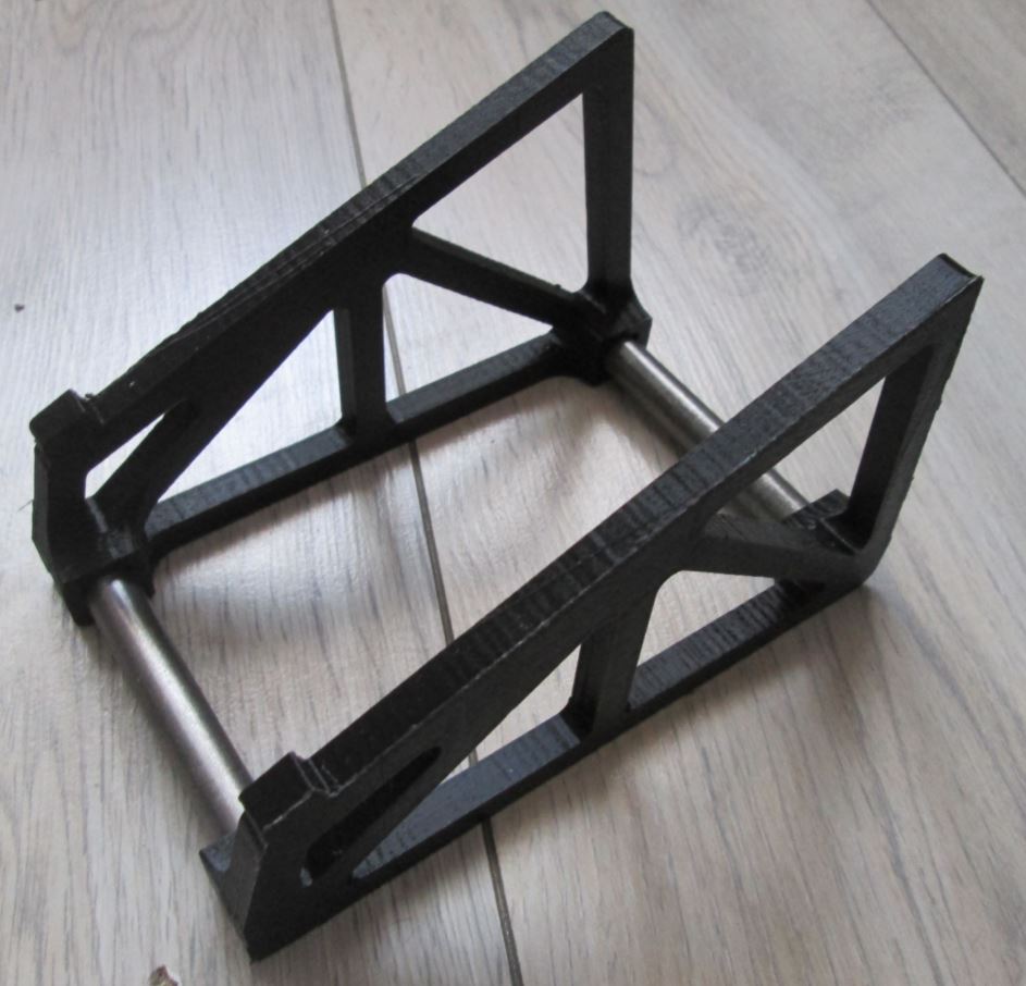

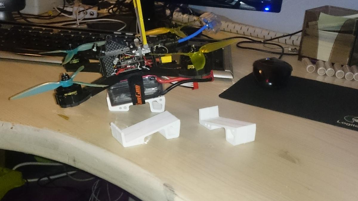

Sinon il y a des pièces imprimées qui servent de protection lipo + support de décollage, ou on peut se les faire aussi en usinage dans un matériaux plutôt tendre, ici en PVC expansé :
Haha j'ai l'impression que mon support de décollage t'a donné des idées :ssv:
En tout cas c'est propre, facilement rangé :) Ta caméra regarde le sol du coup :ssv: :D
C'est fragile non ?
Bien joué ;)
l'idée n'est pas mauvaise, mais quand tu dézingues et que la batterie se fait la malle, ce qui arrive, faut en plus chercher le support.
