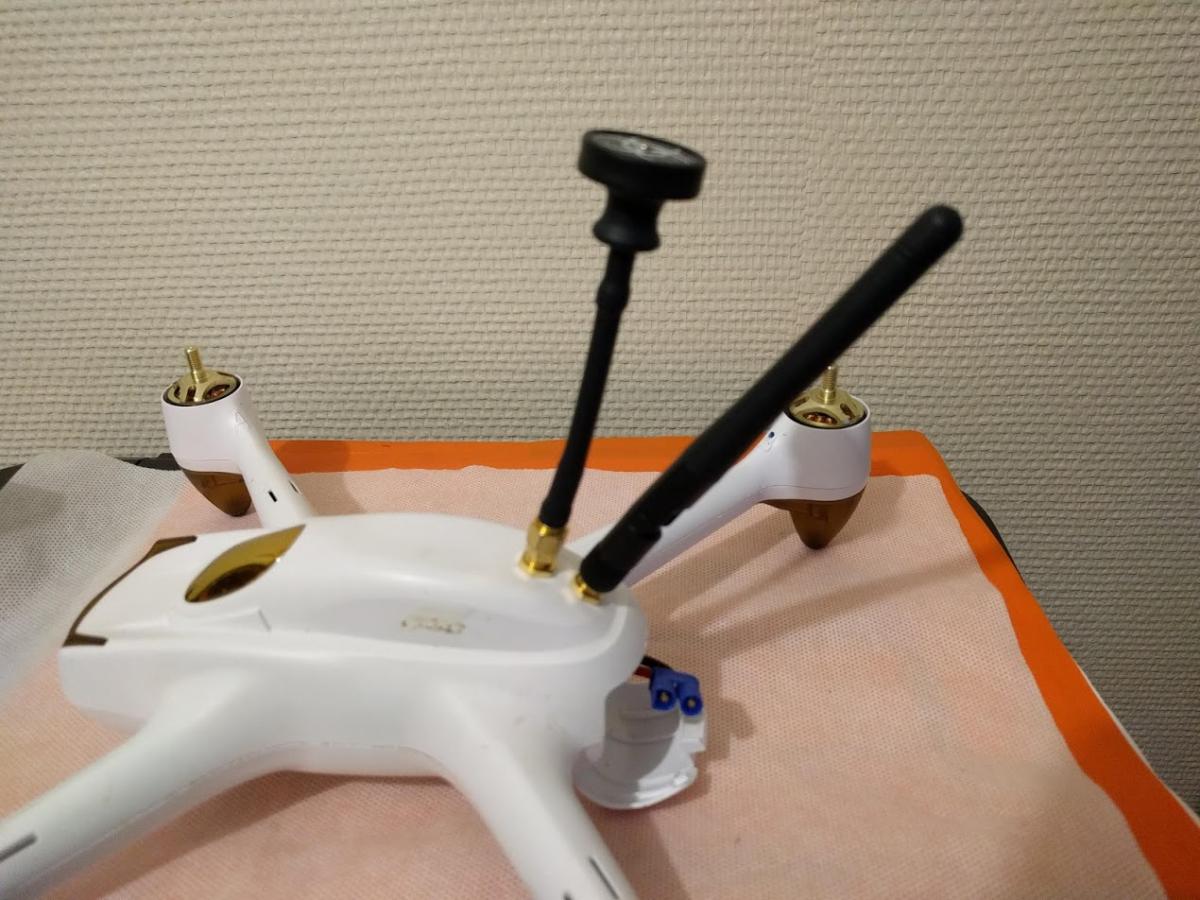

OPERATION GREFFE D'ORGANES SUR UN H501Ss
Le patient vient d'arriver a sa maison!!!
il se porte bien
Après anesthésie
ça opère
La greffe
Les organes supplementaires
La radio est venue a son chevet pour s'assurer que tout allait bien
Merci Docteur Arnaud

1er essai ce matin
vent moyen avec rafale (Plus de pile dans l’anémomètre)
1235m a 35m d'altitude sans perte de vidéo!!
Peut faire mieux, on verra sans vent et radion Bien chargée (30%)
Ça grésille a partie de 850-900m
Vivement la nouvelle antenne
Avec le vent ça tangue un peu de gauche a droite!
Antennes trop longues??? :ssv:
Helly69, il faut qu'on cause :mdr: :mdr: :mdr:
Edited by Blackcloud
Maintenant je connais ses limites !!!!
Encore qu'il peut aller encore plus loin !!
Je suis sur un territoire avec beaucoup de reliefs
Besoin de me rassurer sur la puissance des signaux !!

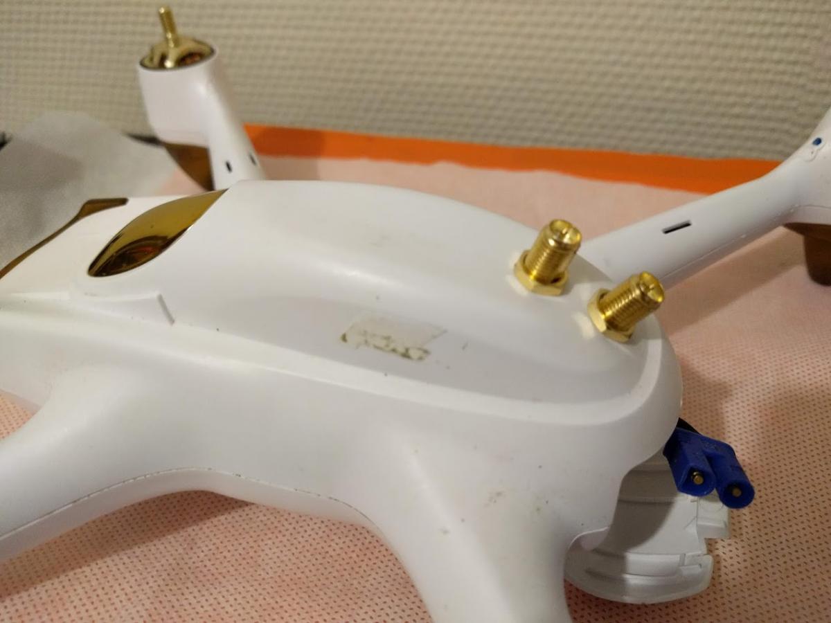

En fait, ce n'est pas compliqué du tout!!  Tuto Italien sur tutube !!
Pas de démontage de cartes, pas de soudures
2 trous a percer!!
On l'a fait ensemble pour me rassurer !!!!
2 trous a percer!!
tout va dépendre des modèles, avec le SS pas de soudures effectivement, mais avec le S il faut dessouder les esc pour démonter la première carte pour avoir accès à la carte en dessous.C'est ce que je m’apprêtais à faire quand j'ai eu la bonne surprise de voir que les 2 prises étaient accessibles  :wub:
sur le h501 S , l'antenne 5.8 est en dessous
Sur le SS , c'est au dessus
l'antenne 2.4 est au même endroit sur les 2 modèles

Pas de soudure a faire, les 2antennes etaient branchées sur le dessus
