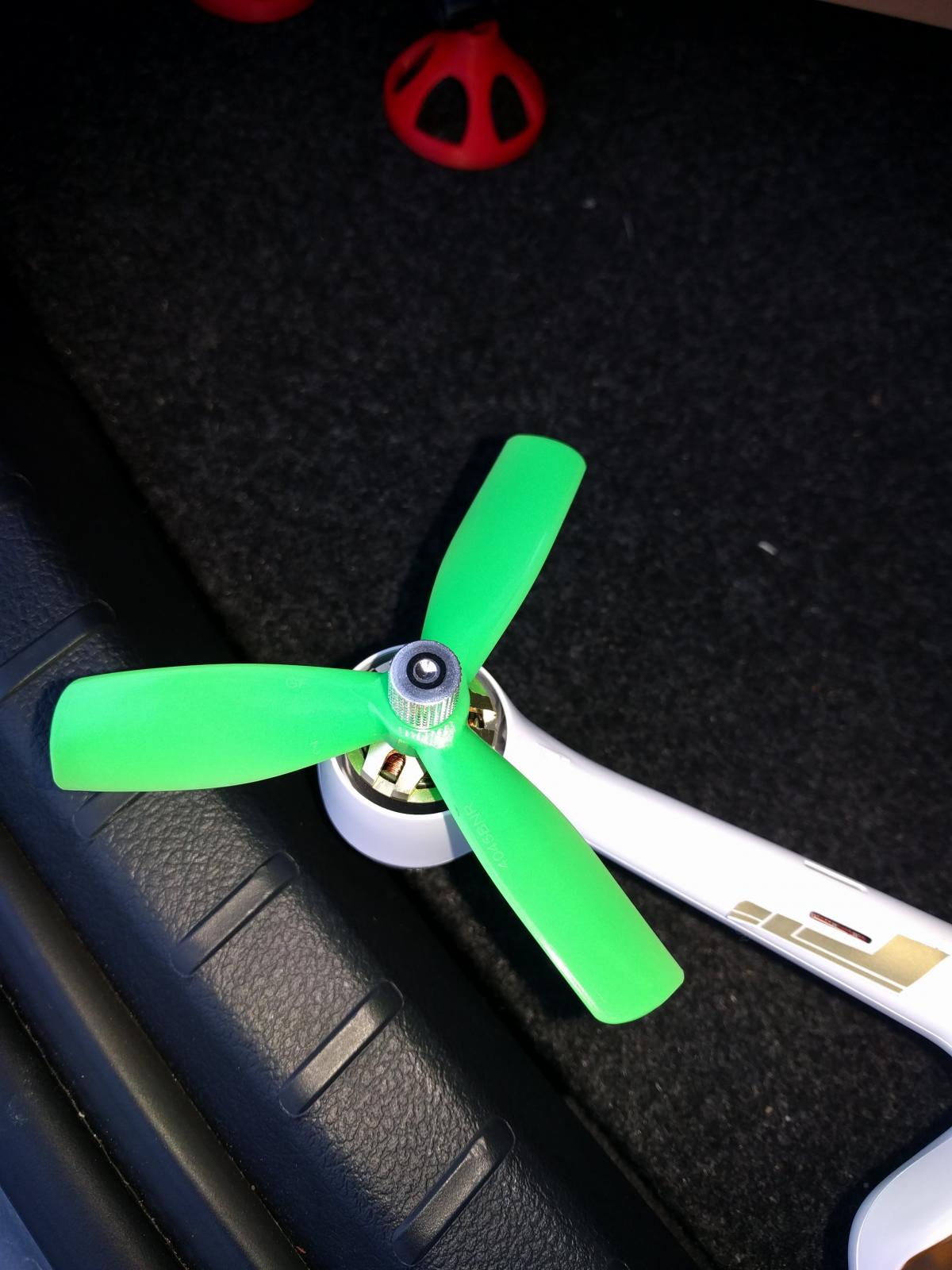

BLACKCLOUD 190 Posté(e) 19 décembre 2017 (modifié) Vol 9petite video a suivreessai des Tripales 4045mentionnées plus haut essai antenne TP-LINK TL-ANT2408CL : ca fonctionne plutot bien l'essai m'a laissé un peu dubitatifj'ai fais un petit vol de 10 mn avant de changer les hélices par les tripales, 1)de suite après le changement ma radio, moins de 1 minute, s'est mise a biper pour me signaler que l’accu est ........... au bout??j'ai ramené le petit rapidement et fini l’accu2) En stationnaire , un bruit de vibration a attiré mon attention j'ai filmé le drone et effectivement il vibraitla video du drone montre très bien ce tremblementdois refaire un essai en batterie pleine ?? Tripale ATripale B la vidéo du drone https://youtu.be/hz6nd0gIVyY je filme le dronehttps://photos.app.goo.gl/k35cdYW9rKsVcDUq2 Modifié 19 décembre 2017 par Blackcloud Partager ce message Lien à poster Partager sur d’autres sites
Geppy 42 Posté(e) 19 décembre 2017 Les vibrations sont probablement dues à la piètre qualité des hélices, mal équilibrées. Bip d'alarme : Le drone détecte une sous-tension. Cela veut dire qu'avec les tripales, tu tires plus de courant que prévu. La résistance interne des batteries et du câblage conduit à une chute de tension, qui passe en dessous du seuil d'alerte. L'utilisation de batteries 30C ou plus devrait diminuer le problème. Mais cela ne changera pas le fait que les moteurs et ESC travaillent avec un courant plus fort que prévu, ce qui n'est pas conseillé.... Il me semble que si tu veux continuer tes essais avec des tripales, il faudrait en trouver avec un pas plus petit, si ça existe. Partager ce message Lien à poster Partager sur d’autres sites
BLACKCLOUD 190 Posté(e) 19 décembre 2017 j'ai vu une vidéo Youtube avec des DALprop T4045BN , c'est mieux ???y a t'il une ref meilleur qu'une autre ???merci ! Partager ce message Lien à poster Partager sur d’autres sites
