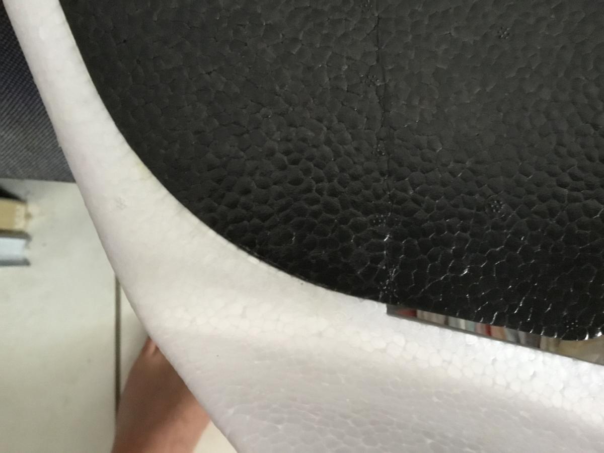

Eric51200 3 162 Posté(e) 16 août 2018 Il s'agit de la charnière d'articulation de l'aileron. Il est étonnant qu'une fissure apparaisse à cet endroit mais la réalité est là. Dans ce cas précis, je te conseillerai un ruban adhésif noir sur toute la longueur de l'aileron. pas de colle à cet endroit, évidemment sous peine de ne plus pouvoir manœuvrer l'aileron. Si malgré tout, pour une raison ou pour une autre, la fissure devait s'étendre, il te reste la solution de mettre de vraies charnières comme on le fait sur les avions et les planeurs mais nous n'en sommes pas là ; le ruban adhésif devrait résoudre ton problème .) Partager ce message Lien à poster Partager sur d’autres sites
Fred88800 0 Posté(e) 16 août 2018 Merci pour ta;réponse,, Tu dis que ce n est pas courant, la raison est peut être qu il est resté un mois dehors ... dans un arbre En effet , erreur de débutant , j avais actionné le bouton atterrissage à la place de retour position Peut être , bien qu il ait peu plu dura,t la période , l humidité a fragilisé le matériau En tout cas , ça montre qu l électronique est solide,car il est reparti sans problème qu’à,d,je,l;ai,récupéré. Partager ce message Lien à poster Partager sur d’autres sites

antoine62 0 Posté(e) 27 septembre 2018 Lothenbaba ca a bien tenu dans le temps la reparation ? J'ai aussi une de mes ailes de mon Disco un peu habimée, avant de me lancer dans la reparation j'aimerais savoir si ca tiens bien ? Partager ce message Lien à poster Partager sur d’autres sites
