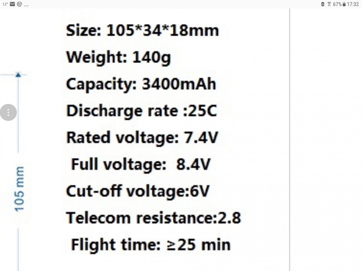

High Performance Upgraded Lipo Battery 7.4V 3400Ma
Bonjour
Quelqu'un a déjà testé ce modèle ?
Autonomie annoncé 30 MN
High performance Upgraded LiPo battery 7.4V 3400mAh for Hubsan H501A H501S 30min

Une épaisseur de 18 mm ne rend pas cette batterie compatible du H501S(S).

Pour la batterie 3400mAh, elle fait 18.5 mm d'épaisseur contre 15.5 mm pour les batterie d'origine. J'ai donc imprimer en 3D des entretoises comme sur les représentations e fichiers joints. Ca passe juste. Le problème, c'est que des pièces si petites avec une imprimante 3D à filament (méthode additive) a beaucoup de mal sur un tout petit volume. On passe autant de temps à rectifier les pièces au cuter ou autre...  :mdr:

je viens de recevoir ma batterie 3400 et c'est vrai qu'il faut modifier le support de la carte pour gagner 3 mm au moins
pour l'instant je n'ai pas le temps, mais je ferai la méthode des rondelles plastiques
Oui, les rondelles sont suffisantes. La longueur de vis est juste suffisante, mais j'aurai bien aimé trouver des vis plus longues... :rolleyes:
