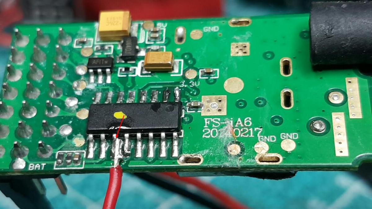

Pour ibus sur le FS ia6b une soudure sur une pâte suffit. Il faut avoir un fer a souder et pas être atteint de parkinson...

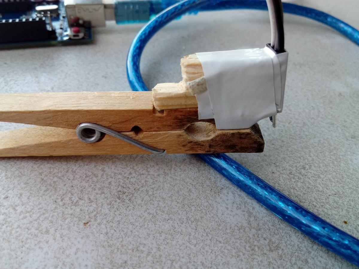

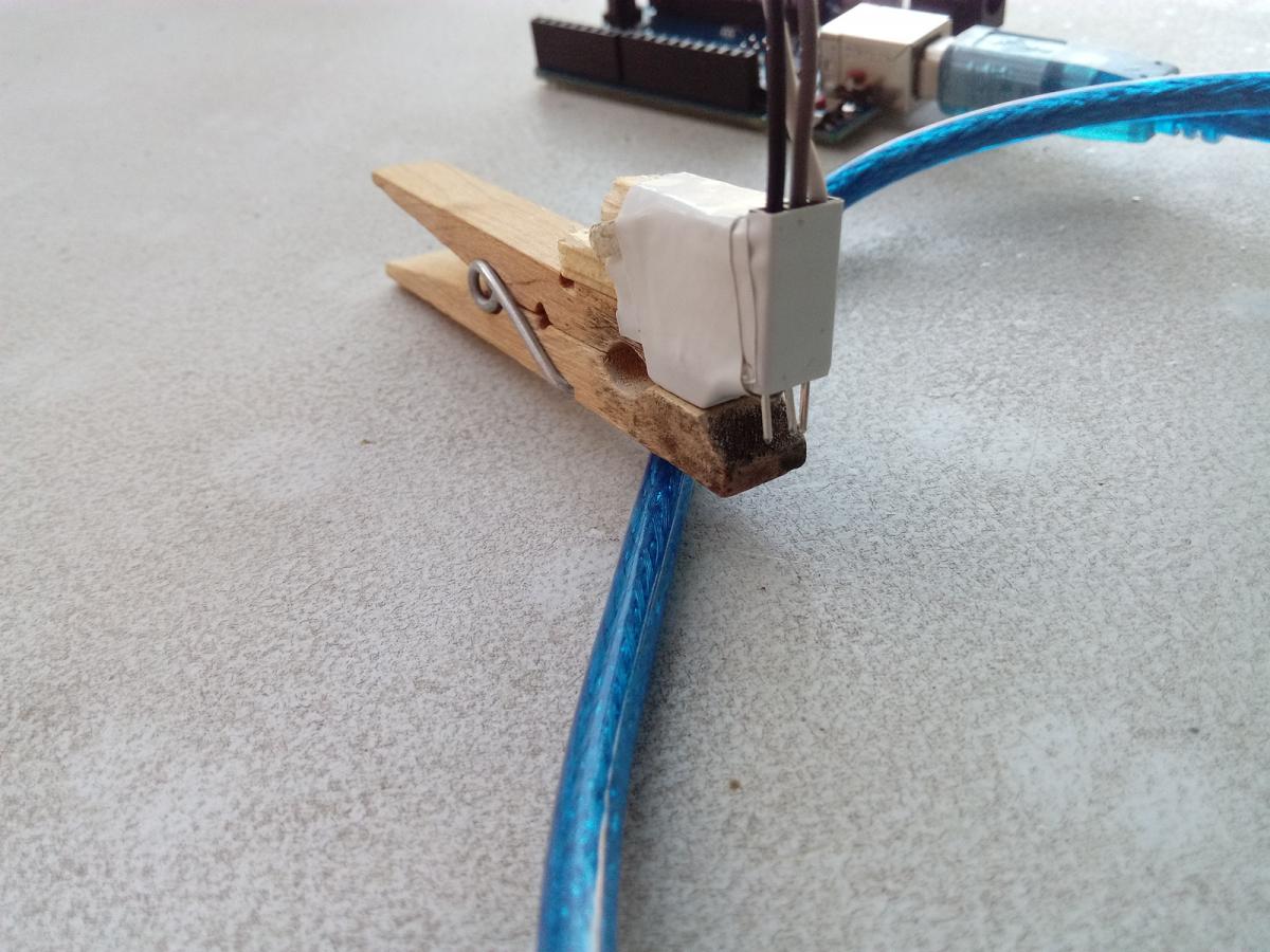

Pour les Esc j'ai eu le même PB. Il faut suivre le tuto du lien suivant:
Pour le connecteur j'ai utilisé une pi ce a linge en bois pour le maintenir avec du Chatterton électricien.

Merci pour ces infos super détaillé cypher ! Il y a matière à bidouillé maintenant. J'ai pas d arduino a la maison juste quelques raspbery je sais pas si c'est possible de reproduire la manip avec. Je vais m occuper de passer en mode bus dans un premier temps. Je te tiens au jus et encore merci pour tes explications
Envoyé de mon WAS-TL10 en utilisant Tapatalk
c'est bon j'ai mes 10 voies sur ma fsi6, un peu galere ces soudures, heureusement madame m'a aidé... j'espére que ca va tenir dans le temps parceque j'avais pas le fer adapté le resultat est pas super propre mais bon, c'est fonctionel . j'ai trouver un condo pour remplacer celui qui manquais.

pour le flash je n'y suis pas arrivé sans la pince à linge mal grès 2h00 d'essai :( . avec la pince à linge en 15mn c’était réglé. en plus cela serre bien.
petite remarque coupe le bout de la pince ou tu fixe le connecteur. il vaut mieux le raccourcir et avoir un max de contact avec le connecteur car le bout de la pince à linge et plus tôt arrondi et pas stable.
pour le connecteur une recup de vieux pc peut faire l'affaire ( j'adore la récup ).
