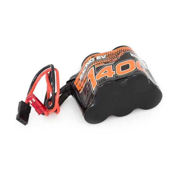

Alexlulu 1 Posté(e) 28 février 2018 Salut tous le monde ! Je n'ai pas encore reçu ma i6 que j'en ai déjà marre d'acheter des piles ! je cherche donc une solution alternative et j'ai trouvé ça : Batterie de reception uni/bec 6v 1400mah ou alors une lipo 2 ou 3S avec un bec 6V. mais ça fait un peu plus de bricolage ! pensez vous que la première solution conviendrai ? niveau ampérage y a t il une limite ? si oui laquelle ? la radiocommande de mon hubsan h502S accepte les 8.4V d'une lipo quelqu'un sait si la i6 en ferai autant ? un courageux a t il déjà tenter ? Partager ce message Lien à poster Partager sur d’autres sites

blitz 2 247 Posté(e) 1 mars 2018 Ca ne pose pas de problème de tourner en 4.8v.... Et la photo que tu montre c'est un pack de réception, pour le récepteur, et pas pour la radio, l'émetteur, c'est un montage en long et pas en pyramide pour une radio => Partager ce message Lien à poster Partager sur d’autres sites

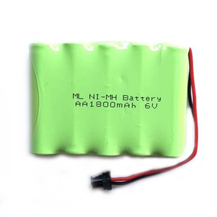

Alexlulu 1 Posté(e) 1 mars 2018 J'ai lu je sais plus ou que c'était pas terrible en 4,8v et que ça pouvait portée moins qu'en 6v...du coup la batterie que j'ai mise en photo ne fonctionnerait pas ou ça serait juste plus galère a fixer ? Tant qu'à faire je vais en prendre une plate, mais je voudrais etre sur que ça marche et que ça crame rien ! Partager ce message Lien à poster Partager sur d’autres sites
blitz 2 247 Posté(e) 1 mars 2018 Bin regarde la place disponible dans l'emplacement et tu verra... Si c'était vrai tu ne pense pas que les radio serait rester en 12v ? Partager ce message Lien à poster Partager sur d’autres sites
