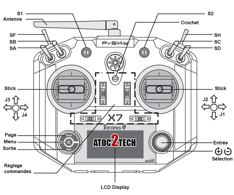

bonjour j'ai besoin d'un coup de pouce !
je m'explique je possède donc une Taranis qx7 qui est bindée avec un X8R couplé à un naza lite installé sur un dji f450
mon problème : je paramètre l'inter SA 3 positions pour Gps Atti et Manuel
je sèche comment on initialise les moteurs avec la taranis Qx7 branchée à ce controleur naza m lite.
merci d'avance pour vos infos

Salut
Je ne comprend pas ton problème pour ton inter SA 3. Il fonctionne ou pas?
Pour initialiser (armer) les moteurs sur un DJI, il faut mettre les manches vers l'intérieur, en bas.
Pour initialiser (armer) les moteurs sur un DJI, il faut mettre les manches vers l'intérieur, en bas. c'est fait mais nada
pour le SA il est parametré sur GPS Atti et Manuel quand j'utilise la bouton il selectionne bien les fonctions gps atti et manuel dans le logiciel Naza M V2
j'ai essayé les sticks en bas vers le centre en bas vers l'exterieur en haut vers le centre et en haut vers l'exterieur mais rien

OK je comprends mieux ce que tu voulais dire. Mais ce réglage je l'ai déjà fait et aussi ajusté. il semble que tout est OK entre la Télécom et le naza mais je ne démarre pas. Quel switch est attribué à allumage des moteurs avant de mettre les sticks en position pour lancer les moteurs ? 9fb142d04c3c4243d7ff110f56f281a0.jpg54ca9769eed5c84e2f6cee225f7c4703.jpg
