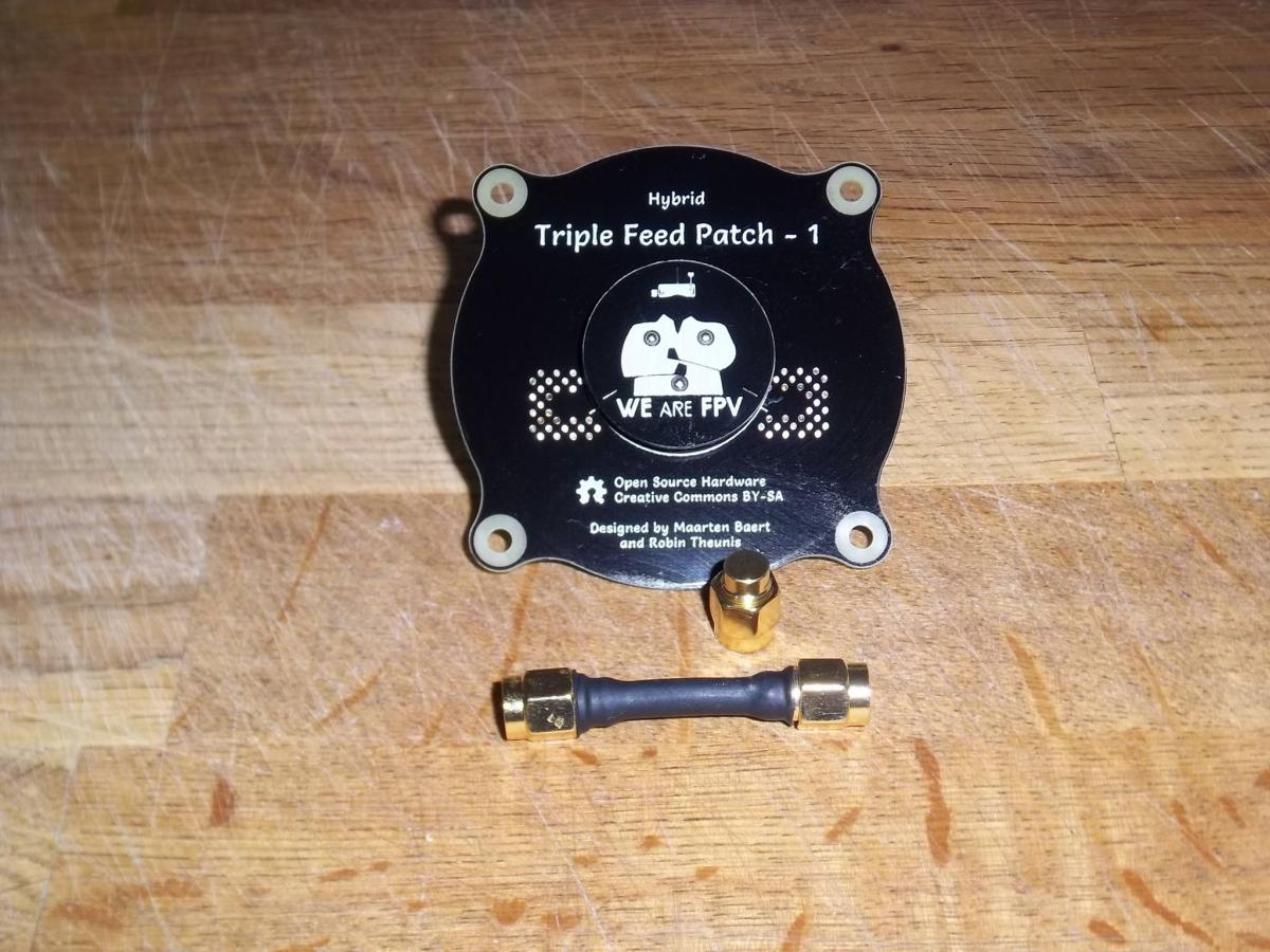

BLACKCLOUD 190 Posté(e) 8 juillet 2018 (modifié) Firmware d'origineEn distance, le mien est parti a 520m avant perte de video avec antenne en photo, j'ai encore fait 30m de plus puis RTH Modifié 8 juillet 2018 par Blackcloud Partager ce message Lien à poster Partager sur d’autres sites

levry 1 Posté(e) 8 juillet 2018 Firmware d'origine En distance, le mien est parti a 520m avant perte de video avec antenne en photo, j'ai encore fait 30m de plus puis RTH patchDrone.jpg si ça peut m'eviter de faire la mise à jour pour avoir une amelioration c'est la solution que je prefere et sans risque Partager ce message Lien à poster Partager sur d’autres sites
