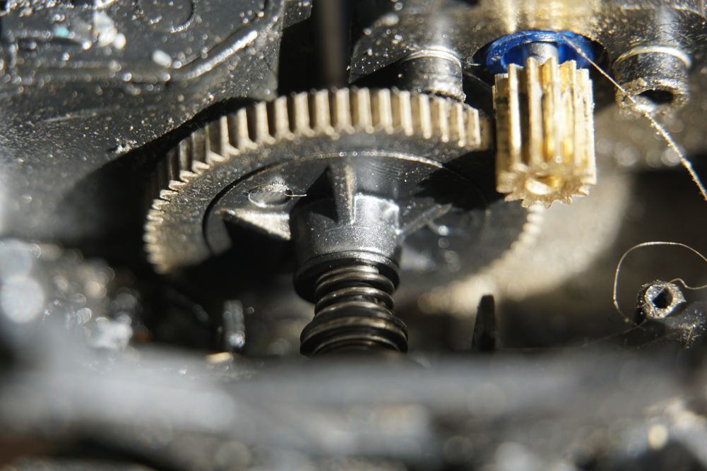

Icarus95 37 Posté(e) 24 juin 2018 J'ai essayé de prendre en gros plan la couronne de la carisma, je ne sais pas si ce qu'on voit au milieu c'est le slipper.... Partager ce message Lien à poster Partager sur d’autres sites
xavdrone 3 934 Posté(e) 25 juin 2018 ah le slipper, c'est tout une galère au départ (enfin ça l'à été pour moi) Tu peux faire une photo où l'on voit au bout du ressort ? Partager ce message Lien à poster Partager sur d’autres sites
Icarus95 37 Posté(e) 25 juin 2018 En fait, il n'y a pas de réglage, je m'en suis aperçu après avoir cherché sur le net. Il y a juste un ressort et des rondelles qui permettent de le fixer dans le châssis mais pas de possibilité de serrage (avec un écrou par exemple). Certains ont remplacé le ressort d'origine par un ressort de stylo et apparemment ça marche mieux. Mais bon, je n'ai pas trop envie de tout démonter surtout que c'est tout petit là dedans lol Je vais sûrement reprendre les batteries 1S, ça roule déjà très bien comme ça, et ça usera moins vite le slipper et le reste de la transmission Partager ce message Lien à poster Partager sur d’autres sites
