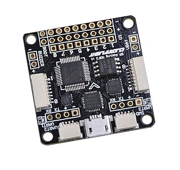

pierrebando 0 Posté(e) 13 août 2018 Voilà, j'ai trouvé un truc pas mal, j'ai mis une photo du contrôleur, c'est à 2 3 petits détails la même chose ! Partager ce message Lien à poster Partager sur d’autres sites

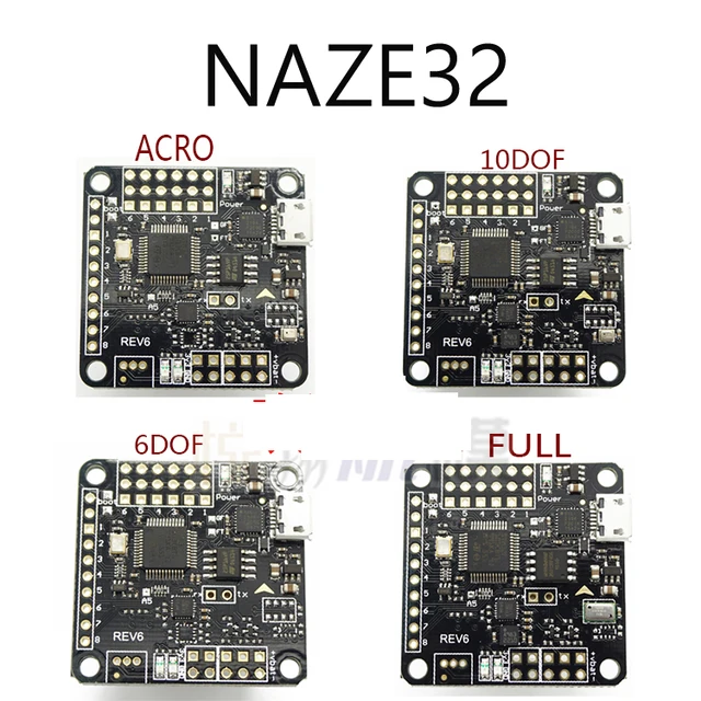

the guitar hero 4 733 Posté(e) 14 août 2018 oh là je me lélange les pinceaux, je vois ta fiches articles sur les premieres photo et je vois naze 32 acro 6 DOF et en fait ta carte est une sp racing F3 pour moi naze 32 c'est ça et sp racing F3 c'est ça. qu'on me reprenne si je me trompe Partager ce message Lien à poster Partager sur d’autres sites
pierrebando 0 Posté(e) 14 août 2018 Salut ! merci de vos réponses tout d'abord, ouais je vais tout bien reprendre aujourd'hui, là c'est dégueu, sympa le tuto! Je l'avais jamais vu, effectivement c'est une F3, je vais essayer de monter tout ça, je vous tiens au courant ! Partager ce message Lien à poster Partager sur d’autres sites
