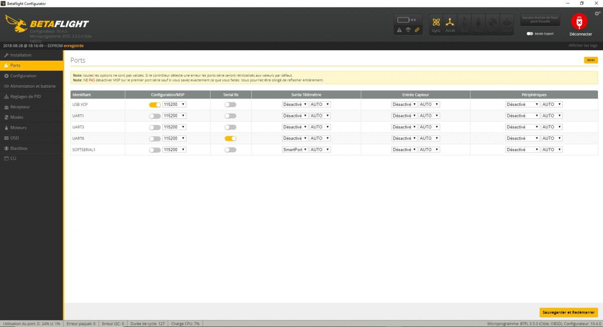

Alors j'ai :
- mis a jour ma taranis QX7
- mis a jour le recepteur R-XSR
- Bind la FC et le recepteur
- assigné les bons ports
- assigné le recepteur RX serie et SBUS dans bétaflight
- assigné mes sticks et mes interrupteurs sur la radio en entrées
- assigné mes sticks et mes interrupteurs correctement dans les mixeurs
- reglé les sorties min et max sur betaflight pour les 4 sticks
- assigné mes modes de vol + buzzer + ARM a mes interrupteurs
