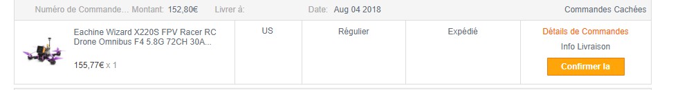

C'est pas le vtx d'origine?
C'est un x220 pu 220s?
Il m'a était livré comme ça j'ai rien changé... j'ai acheté le x220s pourtant !
Je suis sur tel, toujours en vacances... Mais jette un œil à la notice et si tu ne l'a plus, tu devrais pouvoir la trouver avec la référence
Envoyé de mon Mi A1 en utilisant Tapatalk
J'ai essayer mais j'ai aucune référence mise a part le XF5804 sous la carte mais je ne trouve rien avec sur google.
Ok, ben bizarre, j'avais pas le même vtx d'origine que toi...
