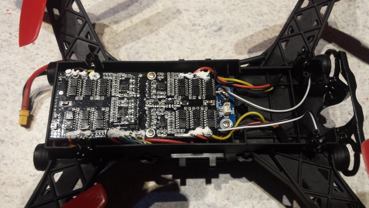

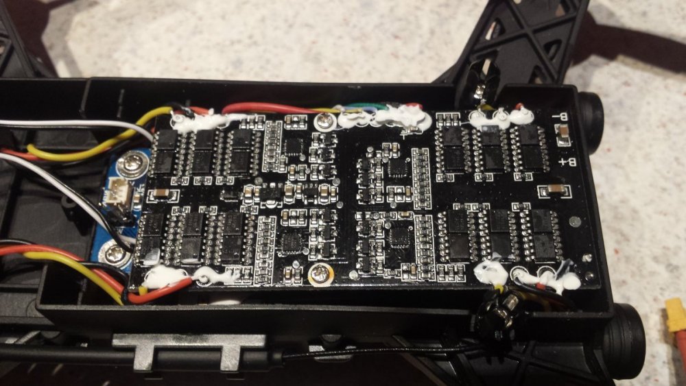

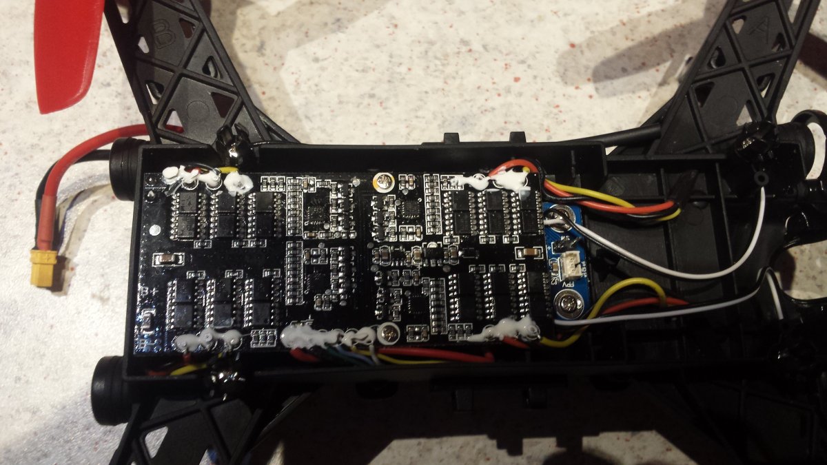

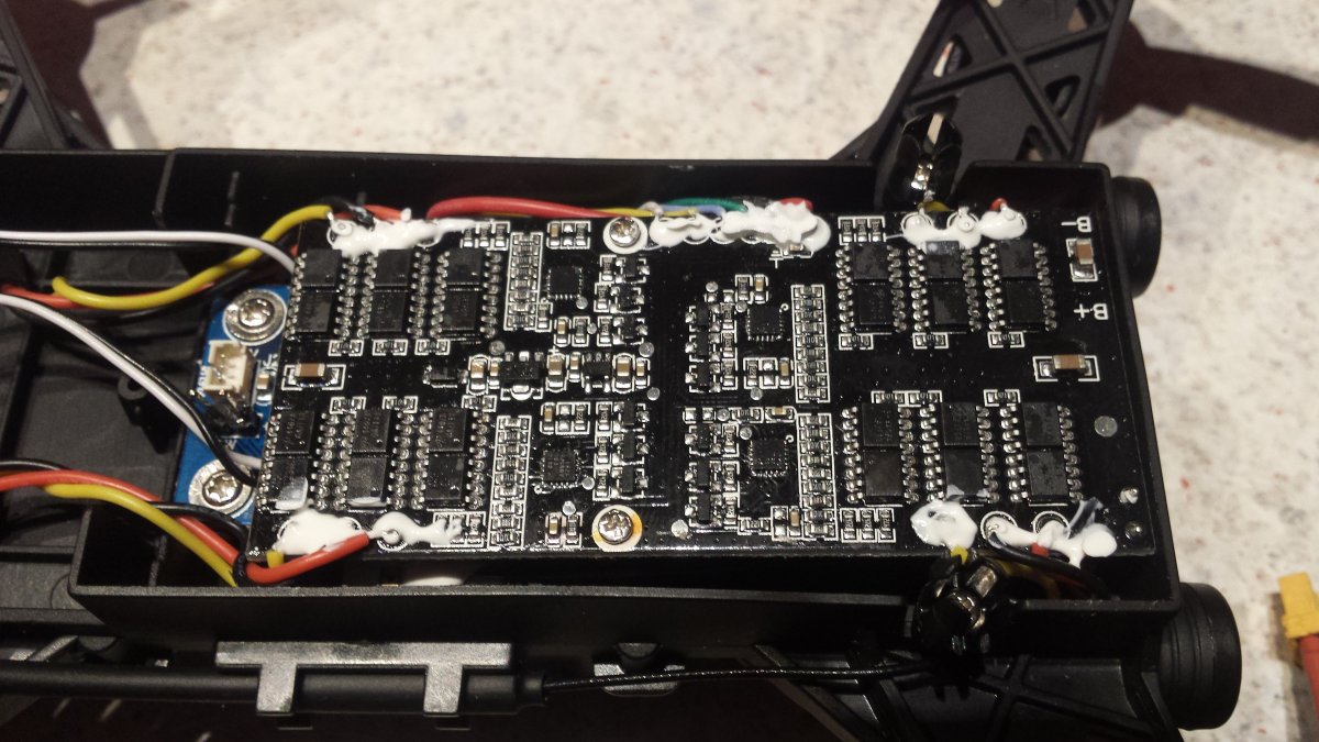

Je viens de tester avec mon multimètre la carte esc : j'ai 12,25V au niveau des fils d'alim rouge et noir qui parte de la carte controler vers la carte esc. Par contre quand je teste le fil rouge et noir des moteurs aucun n'est alimenté, le multimètre reste à zéro, même avec le mode déverrouillé où les hélice sont sensées tourner au ralenti, je n'ai aucun courant qui part de la carte esc vers les moteurs... j'aurai donc tendance à croire que c'est la carte esc qui déconne. Après sur les fils qui vont aux moteurs en plus du rouge y'a le jaune, mais j'imagine qu'il sert à réguler la vitesse du moteur (PWM) un peu comme sur les ventilo de pc qui intègre un contrôleur de vitesse.
Qu'en pensez-vous ?
Avec la batterie branchée et le mode vol activé (normalement les hélices doivent tourner donc le courant est sensé passer) :
- la partie entourée en rouge est assez chaude quand je la touche
- la partie entourée en violet indique 12.,25V au niveau du fil rouge et noir
- la partie entourée en  vert (partie qui contrôle l'un des 4 moteurs) reste à zéro sur l'écran du multimètre
Je suis pas doué du tout en micro électronique, mais j'aurais tendance à dire que c'est la carte esc qui est rincée...

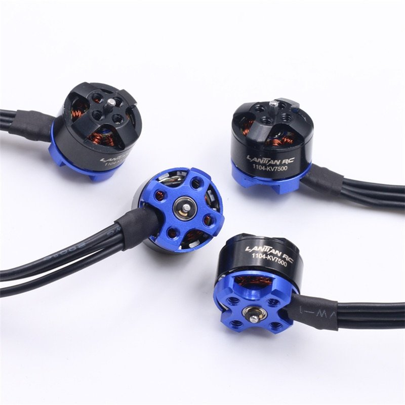

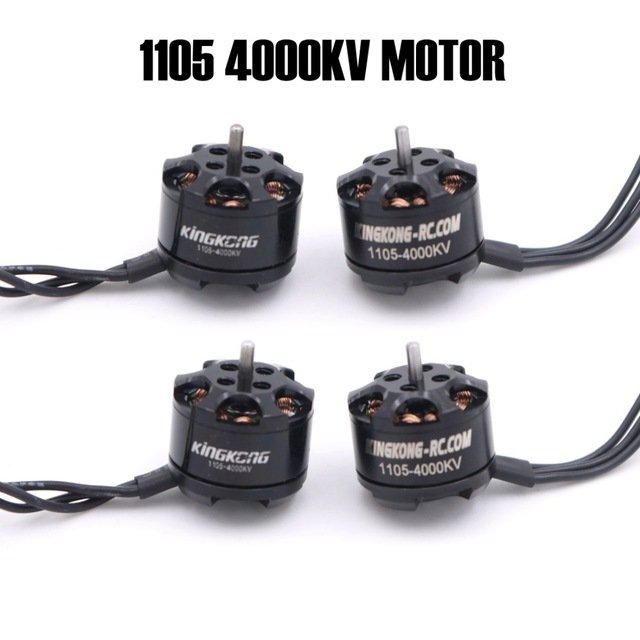

C'est normal que tu n'est pas de tension sur les fils moteur car sa n'a rien a voir avec un ventilo de PC ou la couleur des fils,
fils qui peuvent être tous de la même couleur, exemple :
97911-rc-mini-1104-kv7500-sin-escobillas-motores-micro-motores-55g-peso-ligero-para-a-traves-fpv-racing-interior-drone-quadcopter-accesorios.thumb.jpg.48f706c22c996c38402f4b3f2b300e7a.jpg 4-pcs-2-1105-4000KV-Mini-Moteur-Brushless-pour-130-150-FPV-Racer-Mini-4-Axes_jpg_640x640.jpg.8f59e5049cc8f1270890373941eb0b8c.jpg

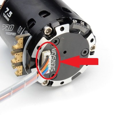

La c'est de l'alternatif et les trois fils servent a alimenter le moteur, si il y avait un retour sur le positionnement du rotor pour éviter le "cooking", il y aurait, entre le moteur et l'ESC, plusieurs fils en plus des 3 principaux....:)

Bon bah si il restait quelque chose à sauver sur la carte ESC je crois que désormais c'est plié...
J'étais en train de tester une à une les tensions des amas de petites puces qui contrôlent chacun des moteurs, je trouvais 12V à chaque fois sur une rangée et 0V sur l'autre lui étant parallèle sauf sur un des 4 amas ou je trouvais 0.15 sur une rangée et 11.75V sur l'autre... et puis pssschit une étincelle et une des micro puces qui grille avec un petit trou dedans fondu... génial 😭 (ça vas surement faire rire ceux qui s'y connaissent en micro électronique, mais j'ai du faire un court circuit involontairement). Bref désormais c'est sûre la carte ESC a un problème... mais vu les valeurs relevées avant je me demande si elle n'en avait pas déjà un... bref j'ai plus qu'à en commander une neuve et à galérer avec des mini soudures (le truc que j'ai pas l'habitude de faire...) Je suis dégoûté d'avoir lâché 70€ pour n'avoir joué que 2 minutes avec...
