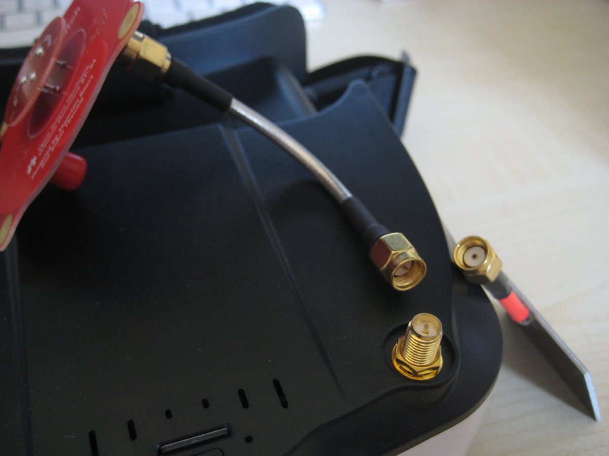

Ca y est j'ai mes antennes mais je crois que j'ai mâle acheter (voire photo)
Existe t'il des adaptateurs mâle vers mâle ? donc un embout avec deux trous !
Si oui peut tu me diriger vers le liens j'ai chercher mais pas sur que ça existe ?
IMG_4830.thumb.JPG.85c732679d20daeed546577d51b6d0c7.JPGIMG_4831.thumb.JPG.41cc9a44999e7734579d2879a37dc8b7.JPGIMG_4832.thumb.JPG.e80bfcaec3609e925821af29d3dde334.JPG
ce n'est pas des adaptateurs male/femelle qu'il te faut , tu t' es effectivement trompé, ton masque est en rp-sma et tu as acheté des antennes sma
Résultat de recherche d'images pour "sma rpsma"
il te faut des adaptateurs sma femelle rpsma male (recherche google et tu n'auras que l' embarras du choix)
Résultat de recherche d'images pour "adaptateur rpsma male sma femelle"
sachant qu'avec ce type d'adaptateur tu as de la perte de qualité de réception, c'est vraiment dommage d'avoir acheté des meilleures antennes pour y mettre des adaptateurs :(
