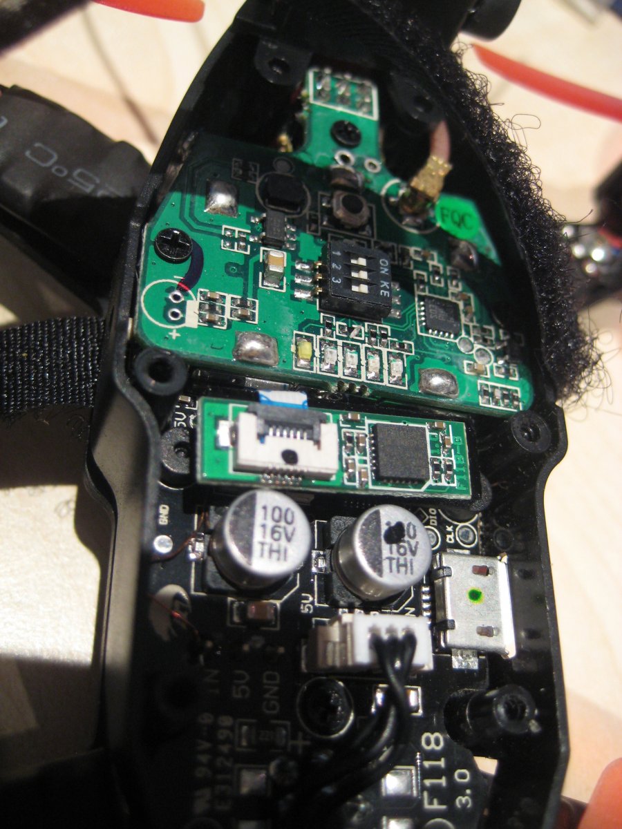

Warewarny 4 Posté(e) 25 juillet 2019 (modifié) Merci, je vais essayer de brancher comme même le dvd sur le ventre de mon rodéo quitte a enlever le boitier pour le poids. Des que j'ai le temps je fait une photo de mon rodéo ouvert, et si tu peut m'aider pour les branchement se serait sympa ? Une autre question: pourquoi tout les drone ne son t'il pas compatible avec toute les radio ? Si je veut acheter par exemple le arrow 3 pourquoi ne fonctionnera t'il pas avec ma radio "devo 7" >>> Modifié 25 juillet 2019 par the guitar hero bon plan mais boutique non partenaire, merci de lire le règlement du forum Partager ce message Lien à poster Partager sur d’autres sites
the guitar hero 4 733 Posté(e) 25 juillet 2019 pour qu'un drone fonctionne avec une radio, il faut qu'il ait un récepteur compatible avec cette radio. les drones tout montés sont souvent livrés soit en dsmx, soit en frsky soit en flsky, si tu changes le récepteur pour en mettre un ayant le protocole de communication de la devo, cette dernière fonctionnera. pour le branchement, je ne gartantis rien avec le rodéo et ses branchement exotiques, il faut trouver un pad 5v et un gnd. pour le signal vidéo ça devrait aller Partager ce message Lien à poster Partager sur d’autres sites

Warewarny 4 Posté(e) 27 juillet 2019 Mmmm.... sa parait très compromis mon histoire de dvd-s , les seules câble que j'ai trouver jusqu'a présent son 3 fils noir provenant de la camera ! Je vais maintenant posser la question cher walkera (en anglais via google traduction , parse que moi et mon anglais sa fait 2) mais je doute qu'il ne me répondront pas ? Partager ce message Lien à poster Partager sur d’autres sites
the guitar hero 4 733 Posté(e) 27 juillet 2019 Voila pourquoi je déteste les marques comme walkera. Ils font tout pour qu'on ne puisse rien identifier. Mêmes les fils sont tous de la même couleur. Tout est propriétaire, tu ne peux que remplacer par des éléments de la marque. ça ne serait pas l’identification de tes 3 fils ça ? Si tel était le cas, tu fais une épissure sur chacun des 3 fils et tu peux souder le dvr. Partager ce message Lien à poster Partager sur d’autres sites
