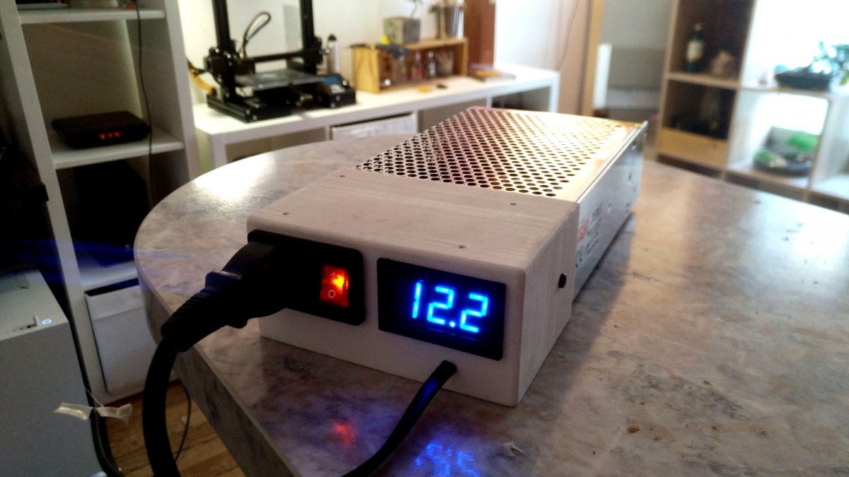

Bechilled 0 Posté(e) 4 mai 2019 Merci pour la réponse ? Concernant la radiocommande, je confirme avoir trouvé la x9d+ sur le fameux site chinois à -37% si ça intéresse des gens ! (Il me semble avoir lu qu'on ne pouvait pas mettre de lien) 153,08€ 243,14€ 37% Off Pour la camera (Runcam Micro Swift 3) je vois qu'il est possible de commander en FOV 145° 2.3mm ou 160° 2.1mm. J'aurais tendance à dire le plus grand angle mais est-ce que la perception de distance n'est pas faussée après ? Pour la recharge des lipo, le chargeur ISDT smart charger q6 plus 300w 14a me tente pas mal. Mais est-ce que je peux l'alimenter avec une alimentation d’imprimante 3D (12V 240W 20A) ? (voir photo) Pour les antennes, afin d'économiser un peu, est-ce que l'antenne fournis avec la stack tower et celle des lunettes font le taff (du moins dans un premier temps) ? Ou ça vaut vraiment le coup de rajouter un peu ? Merci pour ton retour ! Partager ce message Lien à poster Partager sur d’autres sites
jpb77 1 273 Posté(e) 4 mai 2019 les perceptions des distances changent selon le fov et l’appréciation est différente aussi selon le masque ou lunettes que tu utilises. C'est donc propre à chacun. Tu peux alimenter la chargeur ISDT avec celui que tu utilises pour ton imprimante 3D, mais aussi une alimentation de PC. Pour l'antenne lollipop (et non lillipop comme à dit TGH ?), je te la déconseille, car la protection en plastique dégrade la qualité du signal. Il vaut mieux rester sur une simple pagoda. Et, oui, ça vaux le coup de mettre une vraie antenne pour avoir moins de glitch sur ton retour vidéo. ? Partager ce message Lien à poster Partager sur d’autres sites

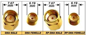

Bechilled 0 Posté(e) 6 mai 2019 Merci pour vos réponses ! ? Néanmoins j'ai du mal à choisir des antennes. J'ai pas mal de question: L'antenne radio fournie avec la tower slack (HGLRC Titan Plus) est-elle suffisante ? Pour les antennes vidéo, j'ai besoin de deux antennes ? Une sur le drone, une sur les lunettes si je ne dis pas de bêtises. Y en a en 50mm et 80mm, quelle différence cela peut-il faire ? J'en trouve en SMA mâle/femelle soit RP-SMA mâle/femelle. Comment choisir ? Et enfin, j'ai pas demandé mais un buzzer à me conseiller ? Yen a t-il qui font batterie checker et en même temps localisateur ? merci d'avance ! Partager ce message Lien à poster Partager sur d’autres sites
the guitar hero 4 733 Posté(e) 6 mai 2019 De quelle antenne radio tu parles ? Pour les antennes vidéos, une sur le drone oui mais sur le masque ou lunette, si c'est un diversity, il te faudra 2 antennes : une omnidirectionnelle, et une directionnelle . je pense que , lorsque tu parles de 50 et 80 mm , il s'agit de longueur ? pas d'importance le choix de la norme sma/ rpsma se fait en fonction du matériel : si ton drone a une prise sma bien il faut acheter une antenne sma, pareil pour le masque (ou lunette ou ecran) si les prises sont sma achètes des antennes sma, si rpsma, achète rpsma. (les antennes c'est toujours des prises mâles) pour le buzzer, j'ai le vifly finder. Il s'enclenche via une voie sur la radio, et si la batterie du drone est arrachée lors du crash, tu ne peux plus commander la voie en question, le buzzer est autonome et s'enclenche tout seul au bout de 30 secondes. qu'entends tu par "batterie checker" ? Partager ce message Lien à poster Partager sur d’autres sites
