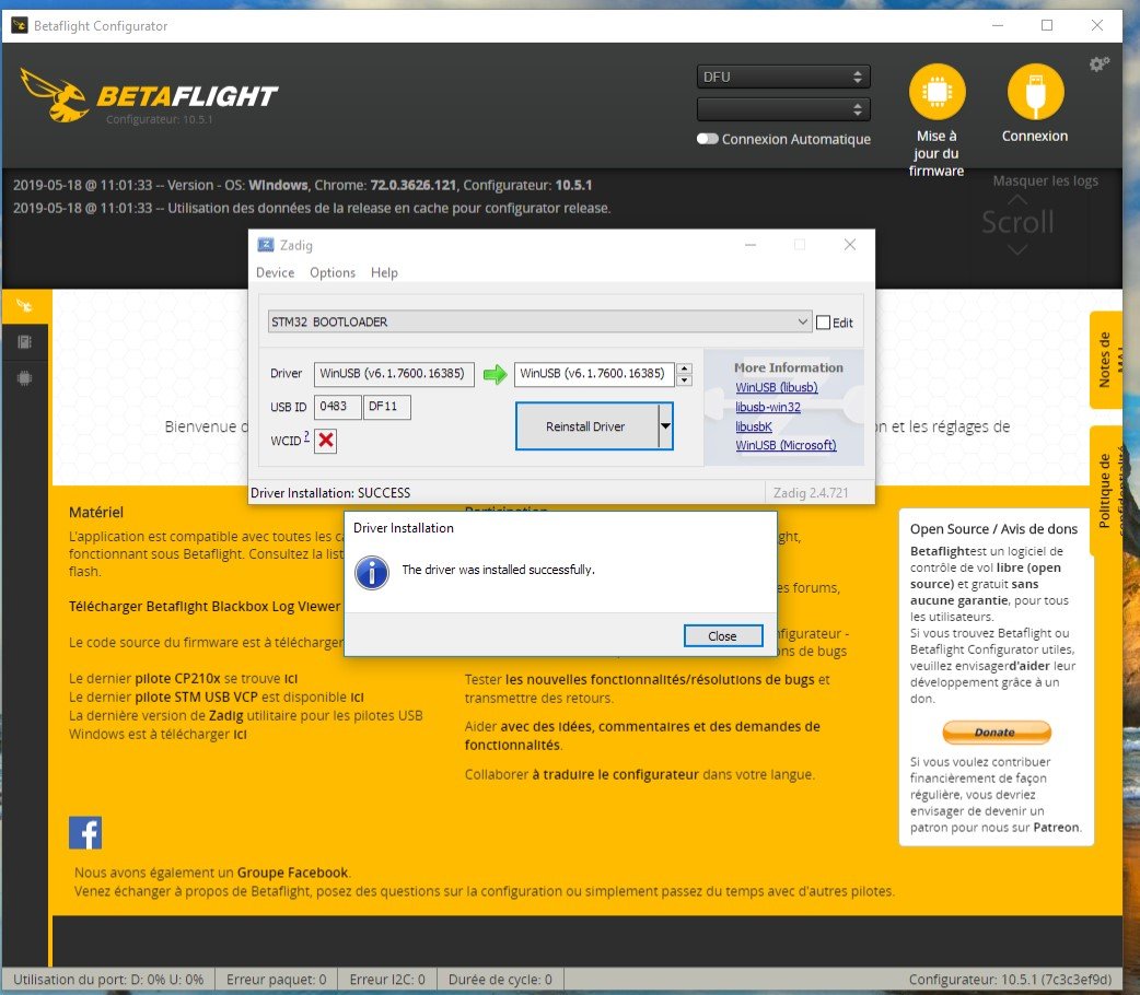

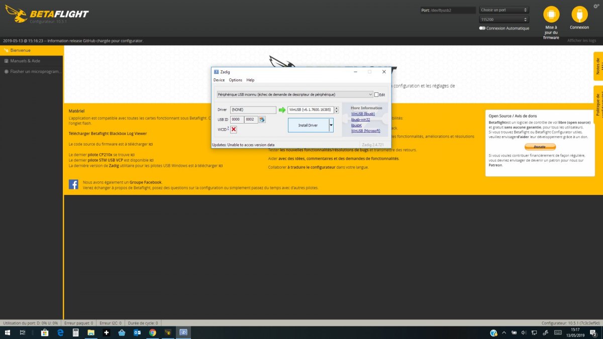

J'ai suivi les instructions de Beta a savoir pilote CP210 et STM. Voir la photo du Zadig.

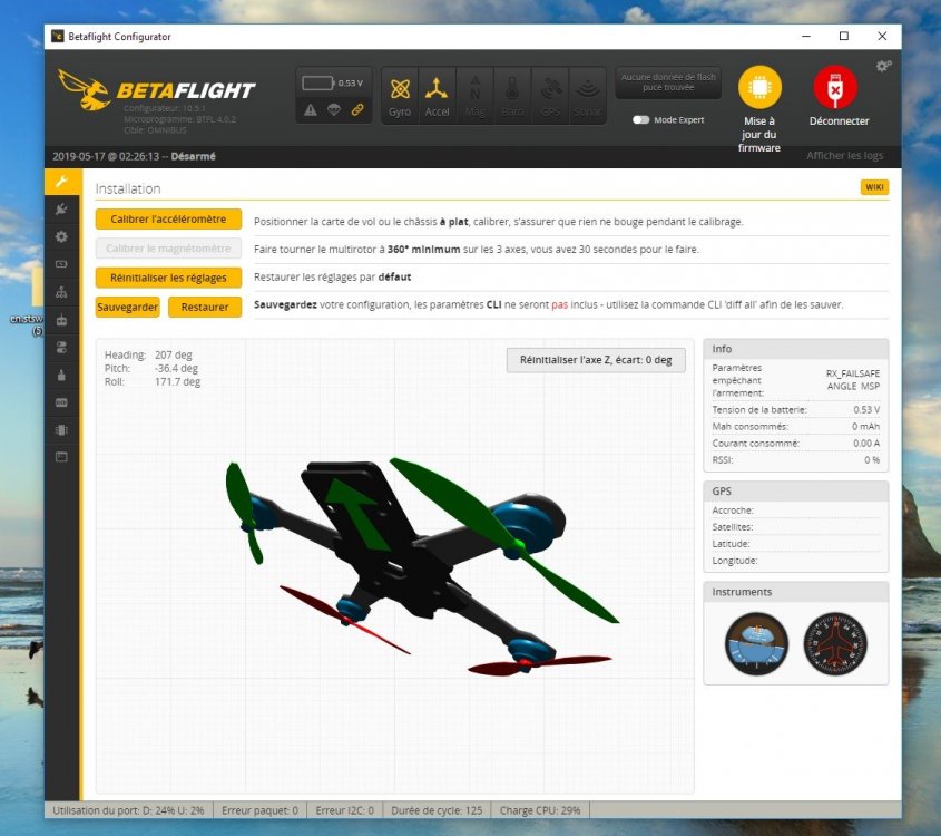

J'avais acces a mon drone sur betaflight puis plus rien apres avoir fait un tour dans la section "Ports"... est ce que j'ai pu faire une modif "definitive"?

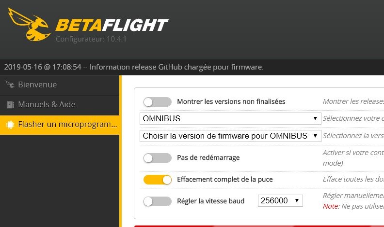

Oui si tu as désactivé le port dédié à l'usb c'est tout à fait normal que le drone ne soit plus reconnu.

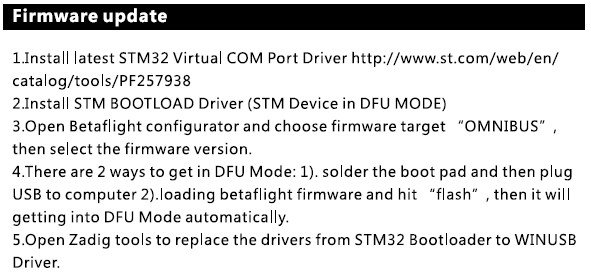

Dans le manuel, sur le site du constructeur (https://www.eachine.com/Eachine-QX65-with-5_8G-48CH-700TVL-Camera-F3-Built-in-OSD-65mm-Micro-FPV-Racing-Drone-Quadcopter-p-1109.html), il y a la procédure.
Tu installes les drivers comme indiqué. Ensuite, dans Betaflight tu choisis ta carte de vol (Omnibus) et la version du firmware. Tu actives l'effacement complet de la carte. Ensuite tu charges le firmware et tu flashes.
Normalement (d'après la doc), la carte devrait passer en DFU toute seule.
Si ça ne marche pas (et dans ton cas il y a de très forte chance que ça ne marche pas), tu as la possibilité de forcer le mode DFU. Pour ça tu débranches l'usb de ta carte, tu shuntes les 2 boot pad et tu rebranches ta carte.

Yes ! T'es un dieu ! Ça marche.
Il est 2h29, je vais le payer demain mais heureux ;) Enfin il me reste a remonter la carte et les moteurs et 2/3 vis...
J'ai vraiment galéré pour shunter le boot pad. Déjà pour le trouver et ensuite pour les mettre en connexion, j'allais abandonner quand j'ai essayé avec le tournevis fourni dans la boite du drone. En appuyant un peu ça fait contact et bingo!

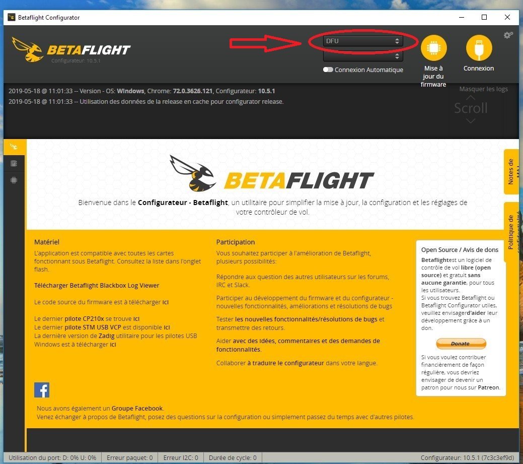

J'ai bien flashé la FC. Mais quand je reconnecte le drone, il reste en mode DFU... Et il faut que je flash a nouveau et impossible d'apporter des modifs dans le CLI: quand j'essaye de le faire il se déconnecte et bis repetita pour re-flasher...
J'ai trop appuyé et le boot reste en position shunté? Ou autre manip que j'ai oublié de faire...?

Je ne pense pas qu'il reste un contact résiduel entre les 2 pads. Je pense plutôt à un problème de drivers.
As-tu installé le driver STM Bootloader ? Si oui, un petit tour dans Zadig pour remettre le bon driver devrait suffire.

Il y a 4 heures, the guitar hero a dit :
et là , tu as pas moyen de repasser en port com X ?
Btf.jpg.f80875378edb790a8af1e2a5bc37c79b.thumb.jpg.2212ce79043e507f2eafe57829e46369.jpg
Non impossible
Tu peux également essayer sous Zadig les drivers WinUSB libusb et non les WinUSB Microsoft.

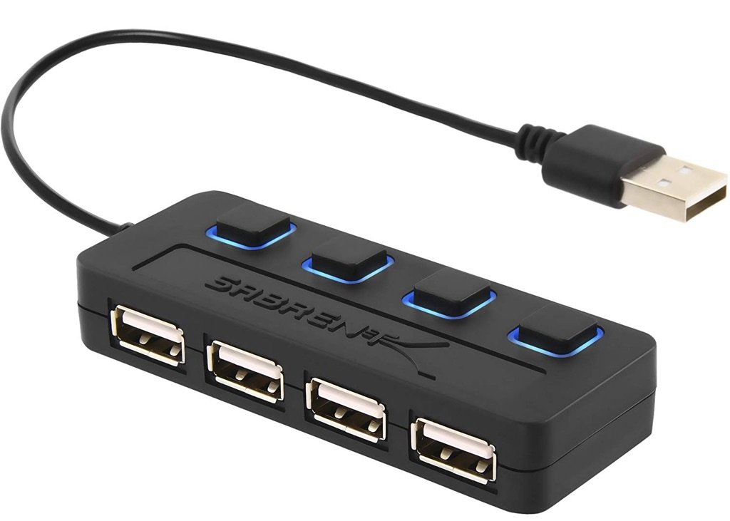

Je profite de la "problématique" du passage en mode DFU que ce soit via le shunt de 2 pads ou via un micro-poussoir pour donner une astuce à 2 balles que j'utilise.
C'est toujours un peu galère pour maintenir le contact (ou appuyer sur le poussoir) tout en branchant le câble USB. Je pense que si la nature est bien faite, l'évolution fera que d'ici quelques milliers d'années les dronistes auront une 3ème main qui aura poussé.
Mais d'ici là, j'utilise un hub usb avec interrupteur comme celui-ci :
C'est plus facile de presser un bouton que de brancher un câble.
Voilà, ça ne casse pas 3 pattes à un canard, mais ça me facilite la vie...
