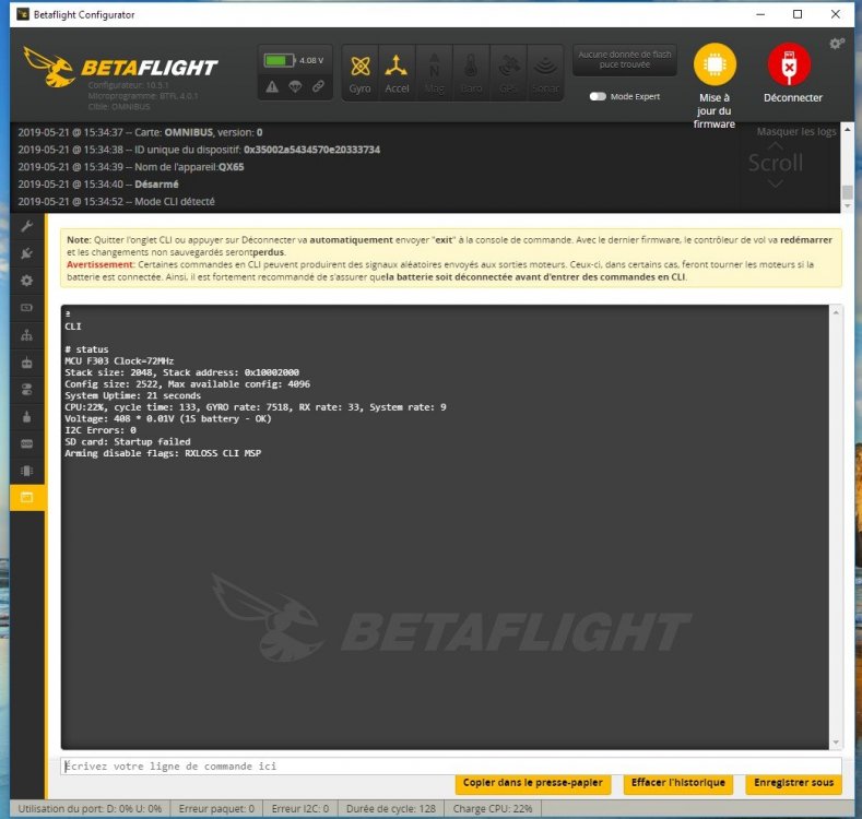

Ci-après la copie du status...

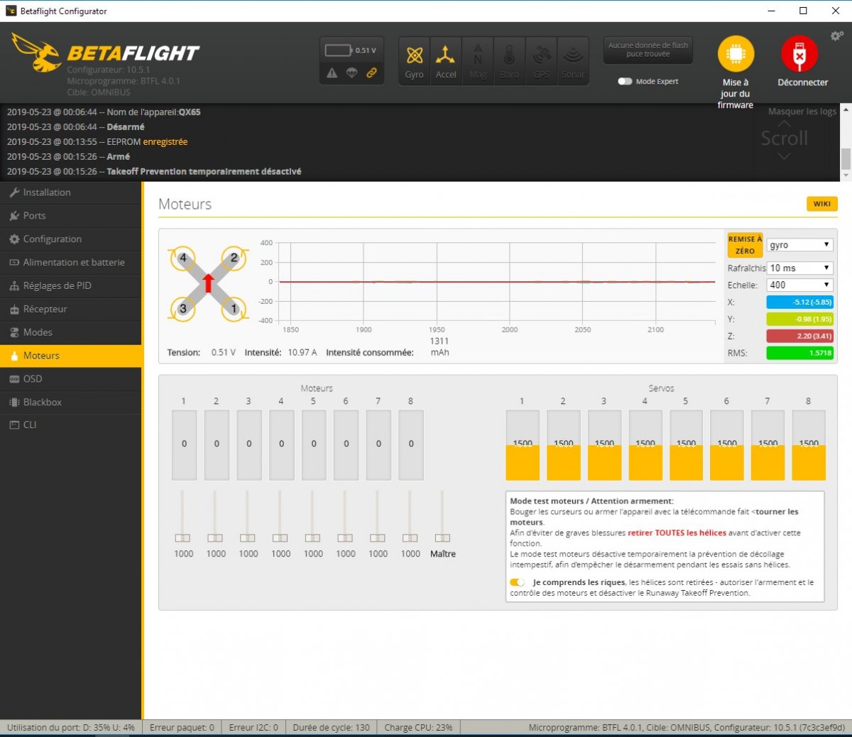

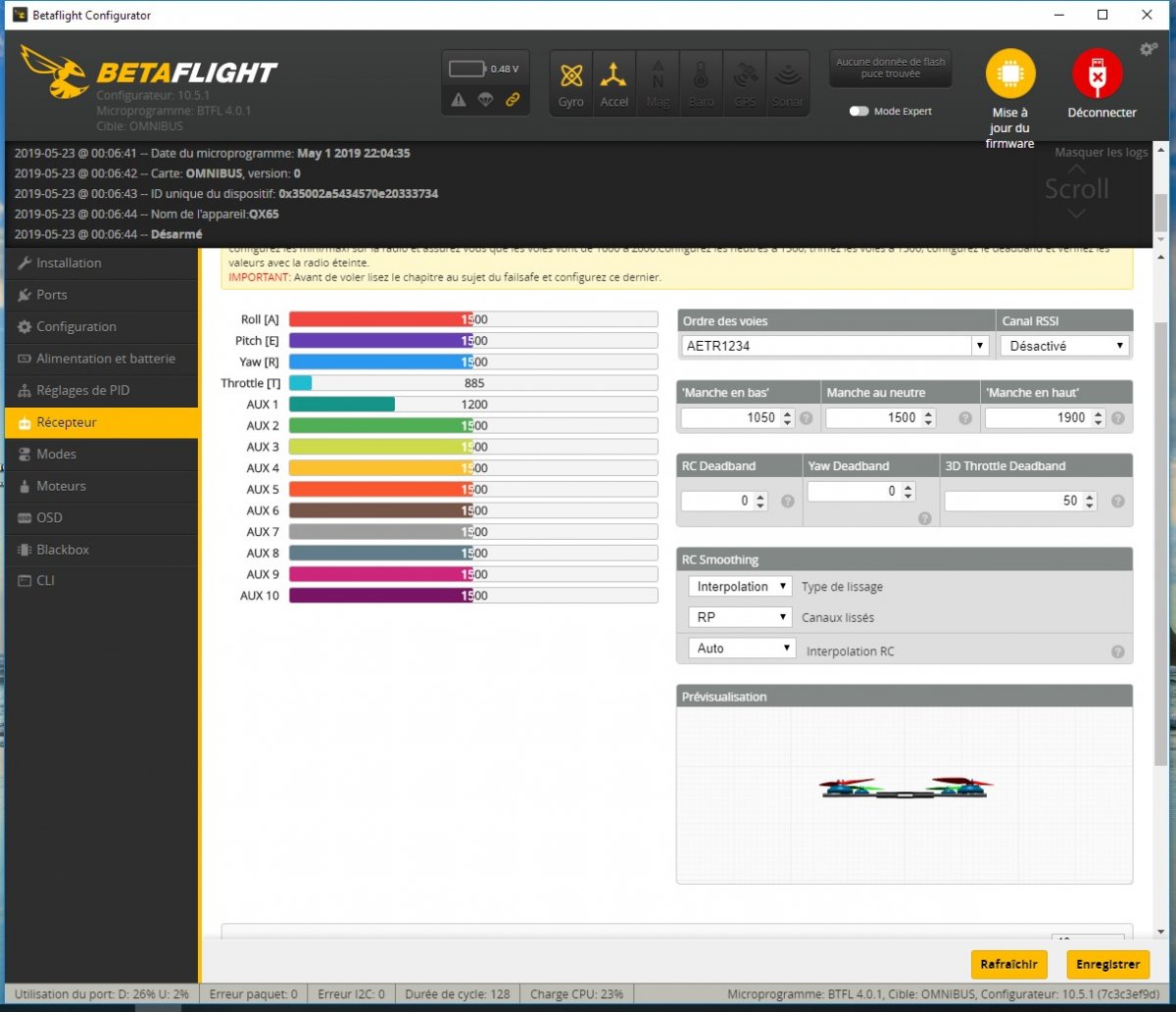

Juste une question en passant. Dans l'onglet moteur après avoir retiré les hélices et coché la case "Je suis conscient des risques blablabla", tu arrives à faire tourner les moteurs ?
Il y a 3 heures, the guitar hero a dit :
rxloss signifie qu'il n'ya a pas de communication avec la radio. essaye en eloignant la radio du drone , c'est souvent le problème quand ils sont proches l'un de l'autre
Juste que ma télécommande n'était pas connectée à ce moment precis
Non la ca ne tourne pas non plus (avec batterie branche et télécommande correctement connectée). Ni avec les différents boutons de BF ni AVC la télécommande...

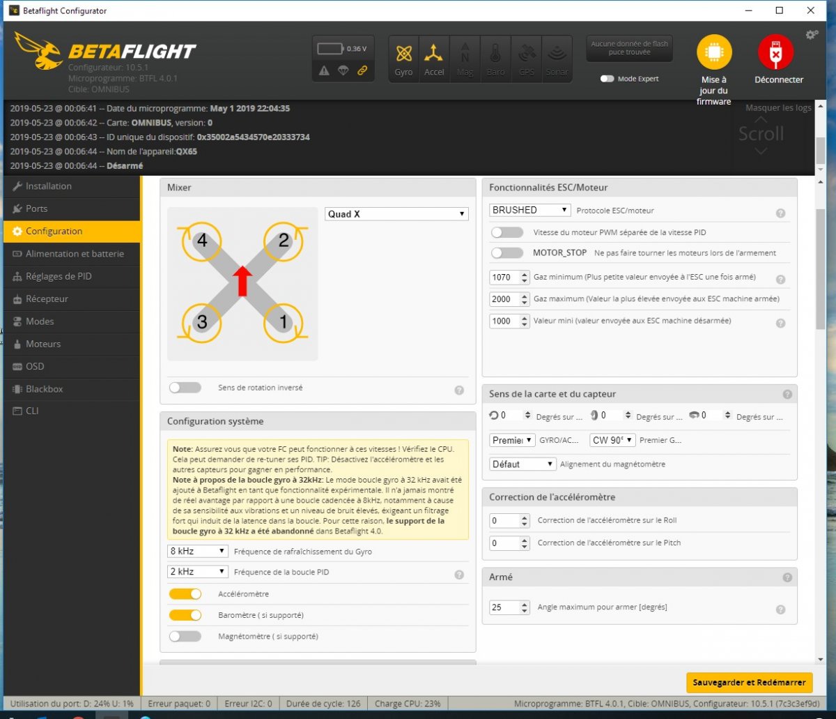

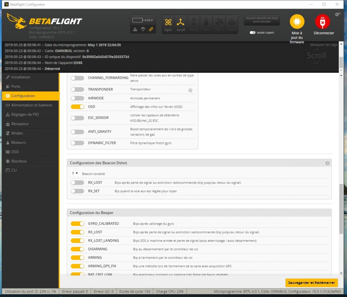

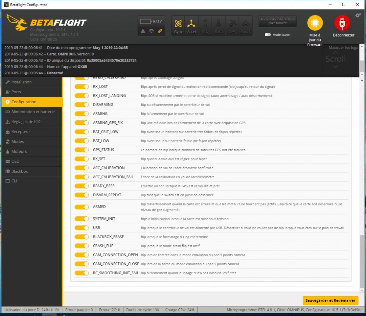

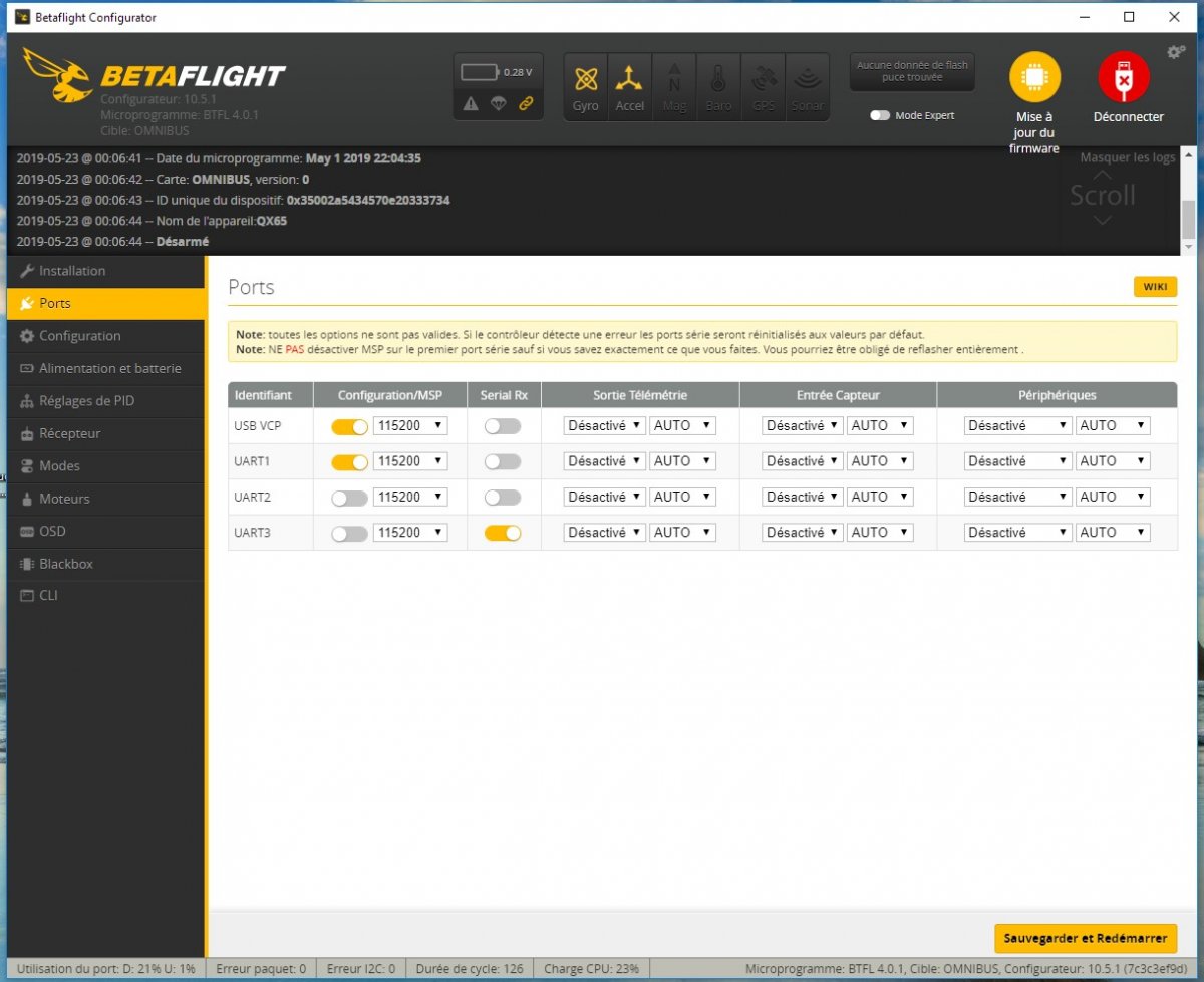

Allez c'est parti !Ports.thumb.jpg.95abd78e70e9c3c5c9bb98d535642198.jpg14250723_Configuration1.thumb.jpg.765516cf74f86ad1c474133994826aad.jpg383253274_Configuration2.thumb.jpg.ee86994d6b814f261d4d5f04be1e008a.jpg1428288755_Configuration3.thumb.jpg.da8b3deae25a7ea9726ff26bb68670bb.jpg2005376642_Configuration4.thumb.jpg.9f3cb37b0f03b4845cb20ba299bf6a77.jpgRecepteur.thumb.jpg.d32c4e203722f723b4962ccd03369582.jpgMode.thumb.jpg.44e8b6c4ed5fa2a421e605a1c65978d8.jpgMoteurs.thumb.jpg.c2670245354b3d825a04ebd4d8fcbdc9.jpg
Bonne lecture les gars... Merci!

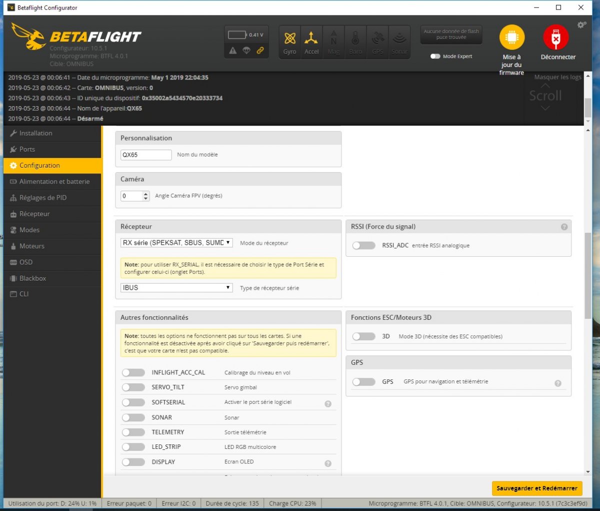

Dans l'onglet Configuration, essaye de changer le protocole ESC. Au lieu de Brushed, essaye OneShot125 ou Multishot.

Le 23/05/2019 à 05:49, Blutch a dit :
Ca n'a rien changé...

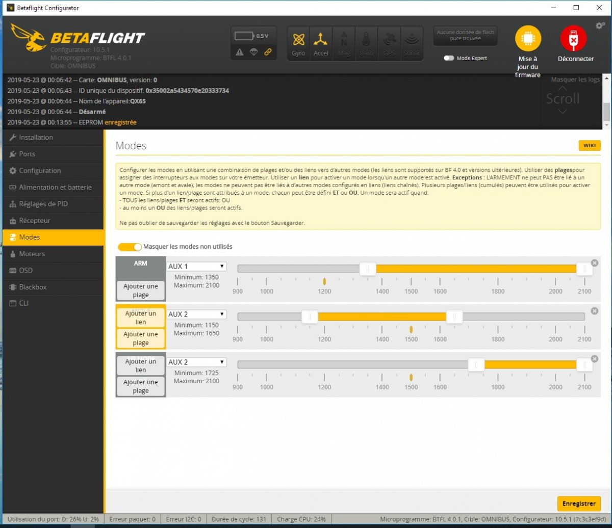

En fait dans Beta, lorsque j'active le switch assigné à l'armement la valeur passe bien de 1000 à 2000 mais la case ARM ne devient pas jaune... et la led bleue de la carte clignote rapidement mais ne reste pas constante comme elle devrait le faire selon la notice...

Ah j'ai trouve un truc.
Je viens de passer en mode Quad 1 2 3 4 et là la carte "arme" ! Mais les moteurs ne tourne toujours pas...
J'ai du faire une connerie en remontant les moteurs après avoir tout enlevé pour faire le shunt.
Y a t il un protocole pour verifier si tout est monté correctement?

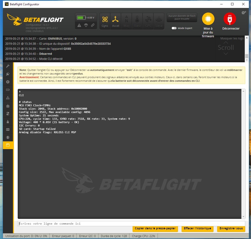

il y a 2 minutes, the guitar hero a dit :
normal, les moteurs n'arment pas si l'usb est connecté.
dans le cli, quand tu tapes "status", il te dis quoi ? (la dernière ligne)

il y a 3 minutes, the guitar hero a dit :
Arming disable flags: CLI MSP
