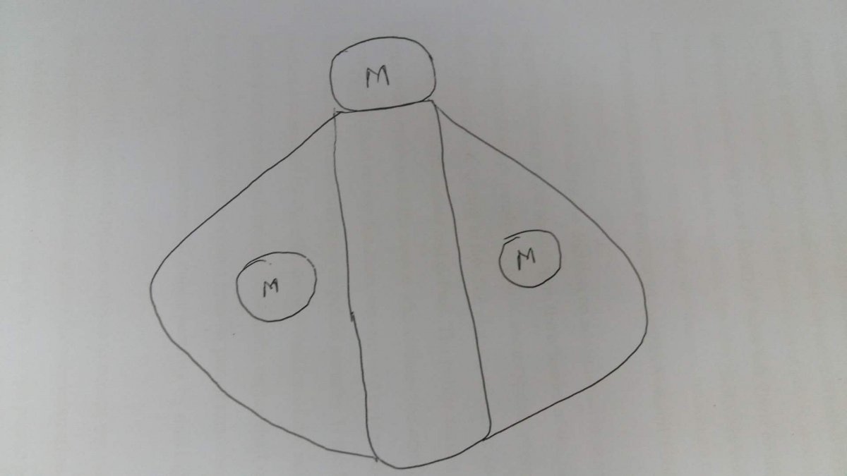

Je travaille actuellement sur un drone et j'aimerai vos avis sur ma motorisation :
le poids de mon drone est de 20 kg (avec la propulsion), et il a trois moteurs, 2 sur les deux ailes et un derriere et une vitesse de 70km/h
j'ai choisi apres calculs poids/poussee et la vitesse du drone mes trois moteurs et mes hélices et j'aimerai savoir comment bien verifier que le drone decollera et surout le temps de vol du drone (calcul théorique /logiciel GRATUIT de simulation hehe je peux pas m'acheter une licence0?  😅
les 2 moteurs sont du type T motor u15 kv80 (4328rpm, 36 de poussée) et l'autre MP15471 (kv80,3240 rpm,75kg de poussée)
et enfin mes hélices : 15x5CF (x2) et 12x4CF
Merci d'avance pour vos réponses

Chouette, j'adore le Pictionary... je peux jouer ?
Un papillon !? Monsieur Patate !? Batman en train de voler !?...
Bon, sinon j'aurai tendance à dire que si tu as déterminé la motorisation par le calcul, pourquoi ça ne volerait pas ? Moi je dis qu'il est temps de passer à la phase des tests en vol !

C'est plus clair maintenant car ton dessin m'a fait douter
Je croyais mais non, ça ne l'est pas. J'ai du mal à cerner ton projet au vu de ton dessin. Il faudrait indiquer les axes des moteurs.Il y a quelque chose qui m'échappe...

Perso c'est plutôt la taille des hélices qui me pose problème... faire décoller 20kg avec 2 hélices en 15" me paraît impossible d'après e-calc il faudrait des 40"...
En ce qui concerne les moteurs, le calcul n'est pas bien compliqué et tu trouveras beaucoup d'exemples sur internet.
Il y'a deux moteurs pour le décollage vertical et mon moteur à l'arrière juste pour la propulsion horizontale.
