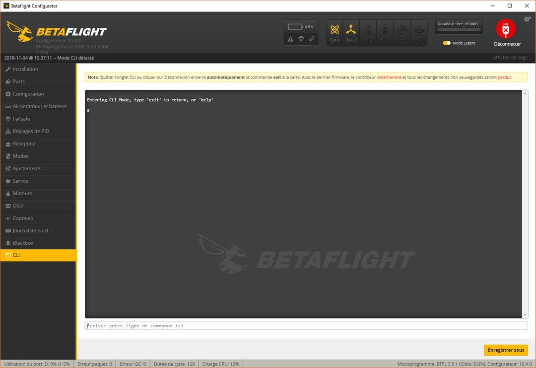

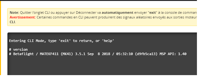

Tu connais le modèle de ta carte de vol ? Dans un premier temps tu peux essayer de mettre le firmware à jour (personnellement j'ai rencontré des problèmes avec les versions 4, donc pour le moment je reste sur la dernière 3.5).

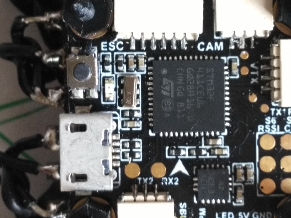

Slt Blutch,
J'ai regardé et j'ai pris la photo de ce que j'ai vu, est ce que cela peut te dire le modem de la carte, car j'ai cherché et je n'ai pas trouvé.
Comment savoir quel firmware il y a et comment mettre à jour.
Merci

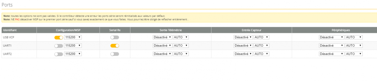

je viens d'essayer avec récepteur FLIL14+, après l'avoir binder.
rien a faire aucun mouvement depuis le radio.

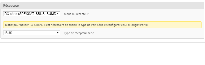

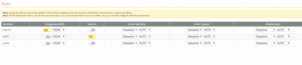

voici ce que j'ai dans Betaflight au niveau des ports et de lconfiguation.
le pont sur la carte de vol est fait pour IBus.

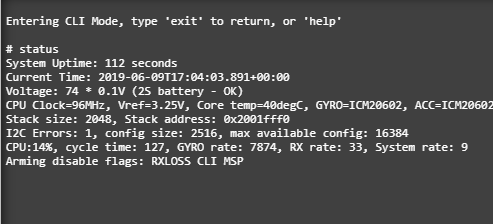

par contre j'ai une chauffe anormal du vtx
erreur sur image configuration
