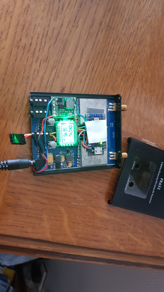

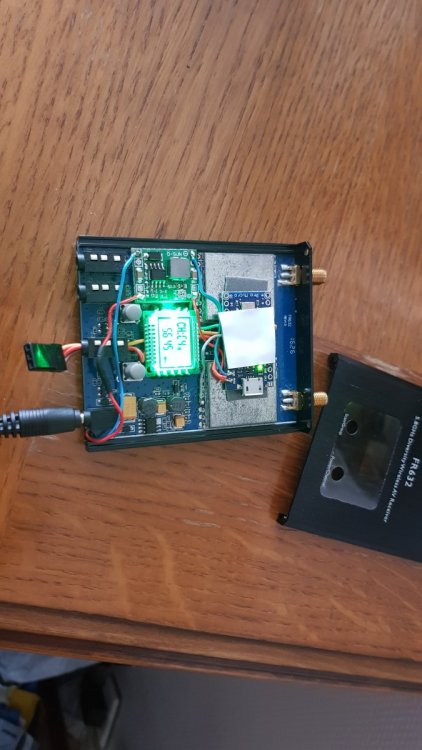

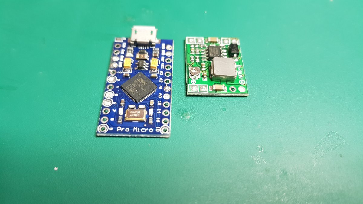

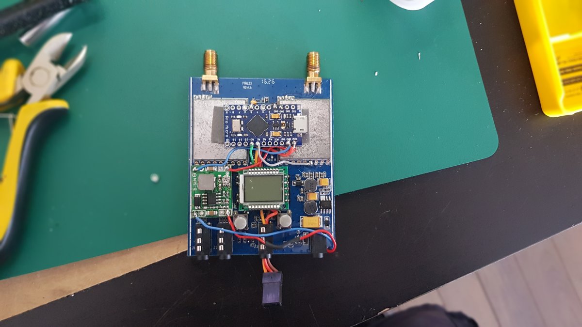

voila, dans le cadre de la réalisation d'un tracker d'antenne RSSI, je suis amené à utiliser un arduino pro micro. J'ai fait mon montage sur mon récepteur externe (arduino alimenté par un régulateur 5v branché sur l'alimentation du récepteur externe boscam fr632)
20190608_143631.thumb.jpg.3776ad338d5cc8035f1835b159e0cba7.jpg20190608_161446.thumb.jpg.5b799dce539f2ea83eb1daed7673070e.jpg
 Normalement, l'arduino est censé être programmé, mais n’étant pas certain que ce soit fait , et le système ne fonctionnant pas comme il devrait (le servo moteur tourne sans arrêt), je voudrais retenter la programmation avec le bon fichier. Je ne trouve que des tutos pas très clair, soporifiques ou en Anglais.

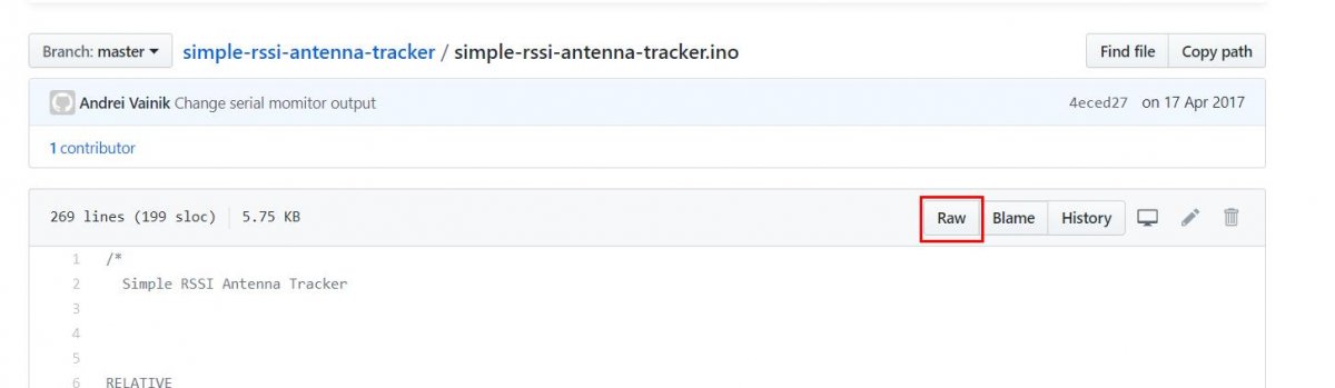

Ensuite dans GitHub, tu cliques sur raw :

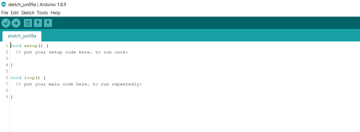

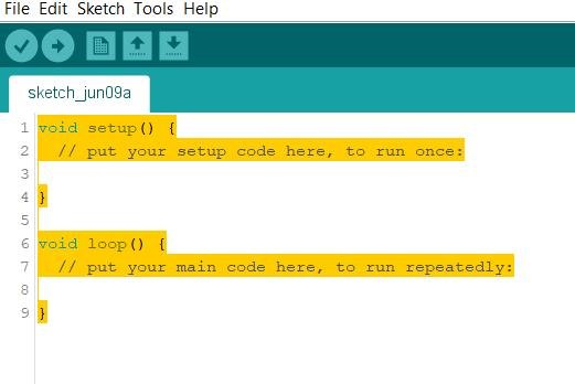

Là tu fais un ctrl-a / ctrl-c pour tout sélectionner et tout copier. Et ensuite tu colles dans l'IDE, en ayant préalablement supprimer l'ossature de code déjà présente (ce qui est en jaune).

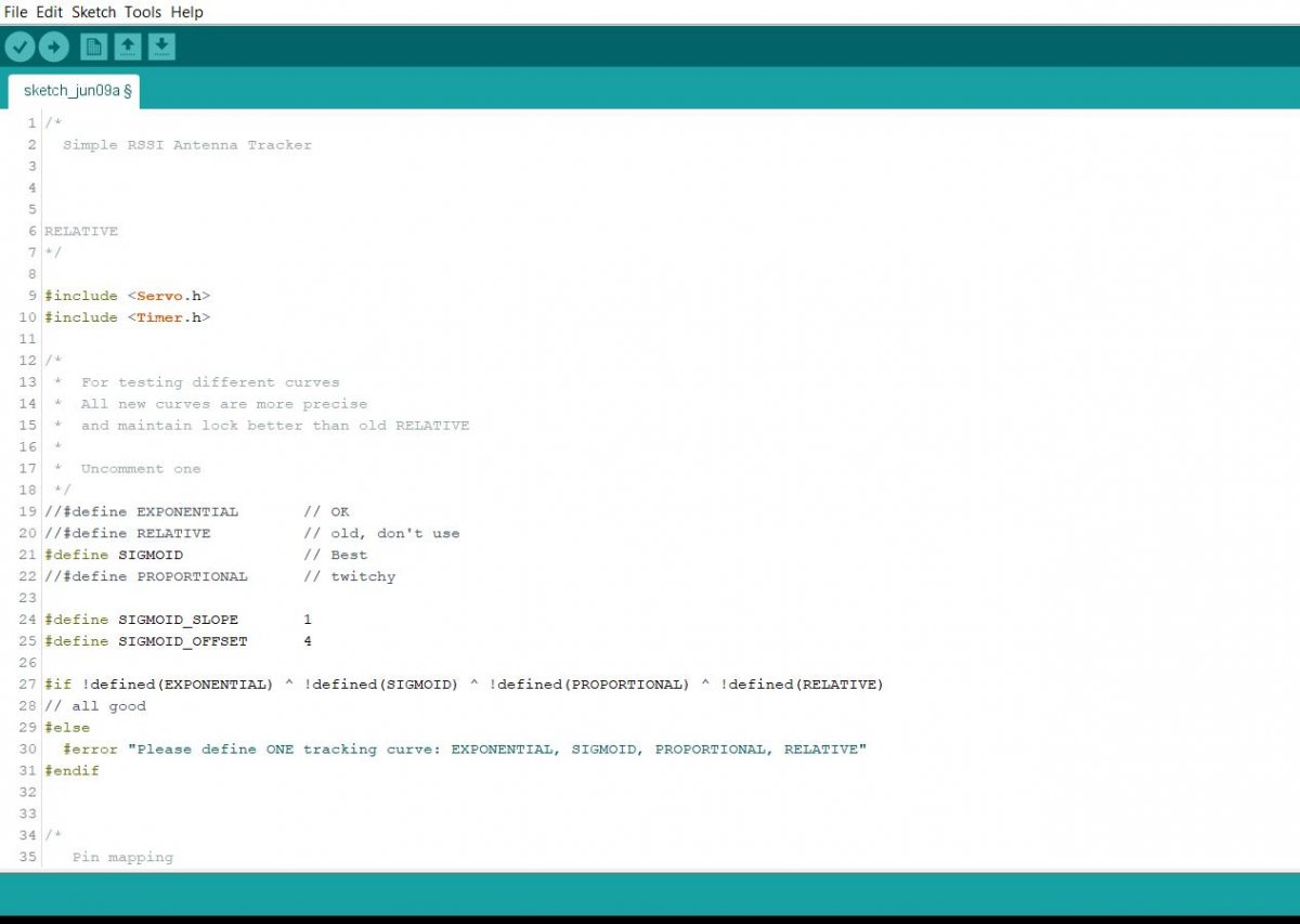

Tu devrais te retrouver avec ça :
Tu sauvegardes ton fichier (File/Save As...) avec le nom que tu veux et ensuite tu compiles en cliquant sur Verify :  ok.jpg.57ef6a3e7b2738b2cc49dd65903fbdf0.jpg

rssi:10:19: error: Timer.h: No such file or directory
compilation terminated.
exit status 1
Ce rapport pourrait être plus détaillé avec
l'option "Afficher les résultats détaillés de la compilation"
activée dans Fichier -> Préférences.

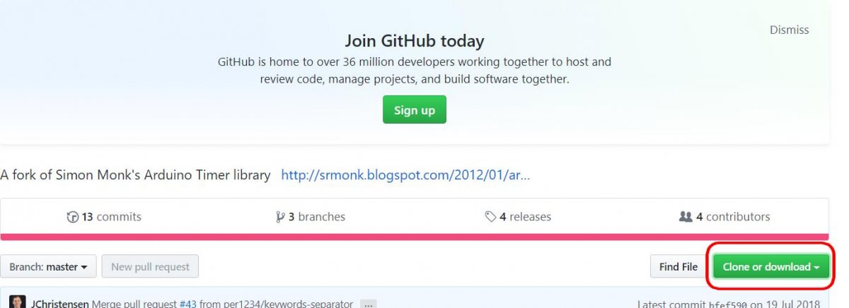

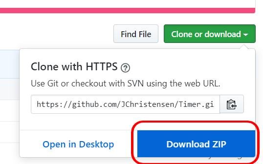

Pour l'ajouter tu vas ici : https://github.com/JChristensen/Timer
Ensuite tu cliques sur Clone or Download puis sur Download Zip.
Ça va te télécharger un fichier Timer-master.zip

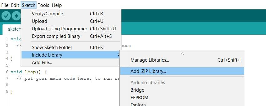

Ensuite dans l'IDE d'Arduino tu vas dans Sketch/Include library/Add .ZIP library
Et tu viens sélectionner le fichier Timer-master.zip que tu viens de charger.

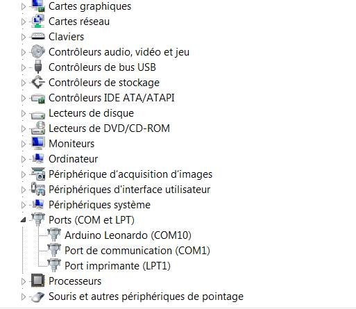

Dans le Gestionnaire de périphériques de Windows, dans la section Ports (COM et LPT), tu n'as pas un périphérique en erreur ?
Il va peut-être falloir installer le driver pour CH340.

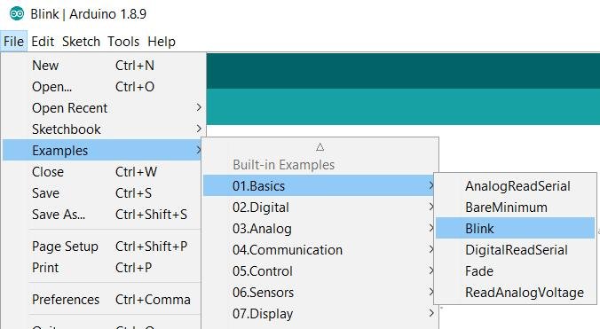

Si ça ne marche toujours pas, tu peux essayer d'uploader un sketch tout simple. Généralement on utilise Blink (il fait juste clignoter la led de l'Arduino).
Pour ça tu vas dans File/Examples/01.Basics/Blink
Ça va t'ouvrir une nouvelle fenêtre de l'IDE avec le programme Blink. À partir de là tu peux l'uploader sur ta carte.
Si ça marche la led de ta carte clignotera toutes les secondes.
Ça permet de savoir si le problème vient du sketch (programme) ou de la communication avec la carte.
