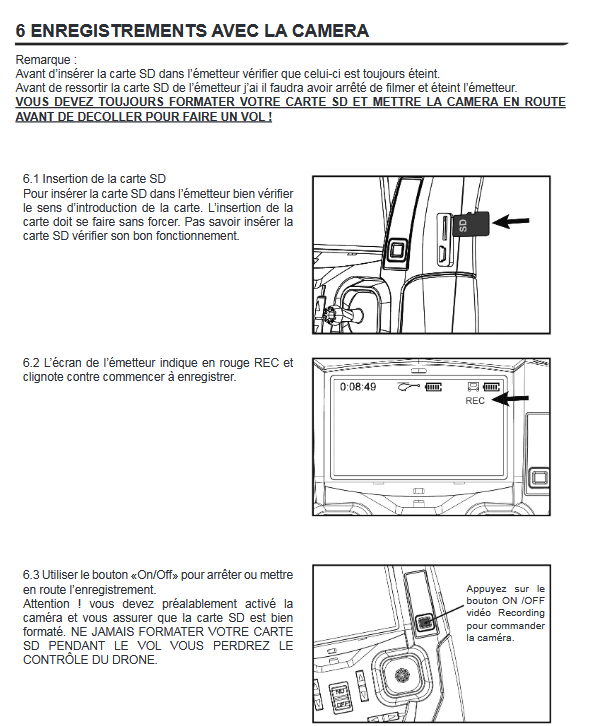

Pour la radiocommande

Bonsoir jpb77,
Pour la carte, j'ai bien suivi la procédure décrite, et rien à faire, la télécommande ne reconnaît pas la SD.
